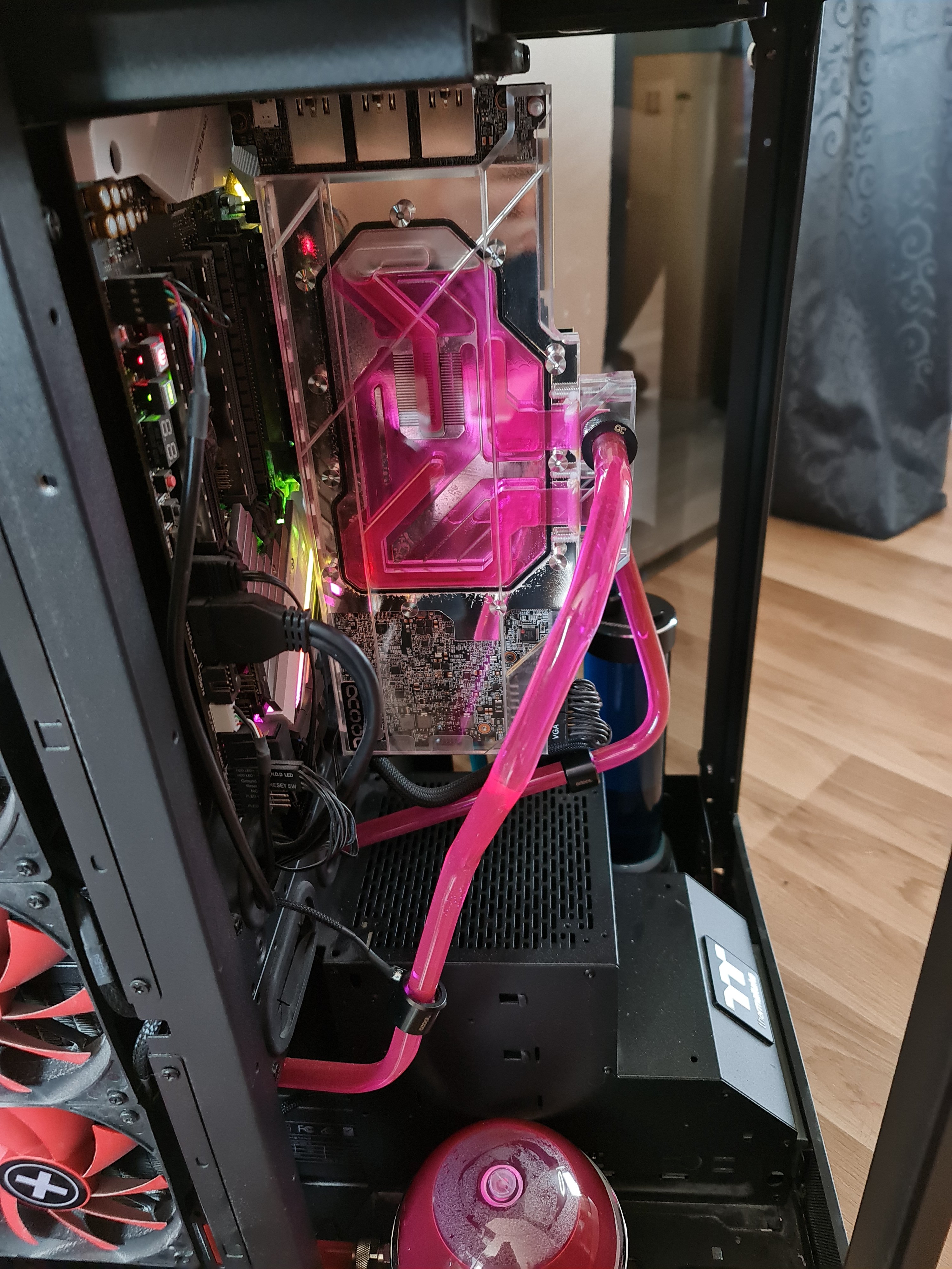

wie wäre es mit drehen? so das die luft raus kann?
Ich weiß gar nicht was für einen murks die ganzen Leute immer bei dem Wasserkreislauf machen.
z.B gehört der Ausgleichsbehälter bei drucklosen System so eingebaut der er an der höchsten stelle ist. So ein miniwasserfall im AGB sieht nett aus aber damit wird das Wasser ständig Luft/Sauerstroff angereichert.
Ist halt der höchste Punkt in deinem System. Würde also auch versuhen das System so zu drehen (evtl. AGB ausbauen), dass diese Stelle des Kühlers nicht mehr der höchste Punkt ist.marceldj schrieb:Eine kleine blase bleibt immer in der Grafikkarte:/
sicher ? ... ich rätsle nochDie wilde Inge schrieb:Sind ja glücklicherweise flexible Schläuche.
Stimmt schon. Laufen zwar etwas unkonventionel, scheinen aber hardtubes zu sein.RaptorTP schrieb:sicher ? ... ich rätsle noch

Is halt fast dr höchste Punkt.
Würde das Gehäuse drehen damit die luft eben raus kann. Nur könnte ich mir vorstellen das über kurz oder lang sich da wieder luft ansammelt weils der höchte Punkt im System is.
Ich sage das sind Feste rohre. Son bogen bleibt bei keinem flexiblen schlauch ^^RaptorTP schrieb:sicher ? ... ich rätsle noch

Ich kann eigentlich auch nur empfehlen, die Pumpe laufen lassen und das Gehäuse immer wider zu kippen, bis die ganze Luft raus ist. Zwischendurch immer mal 10-15 Minuten stehen lassen und dann wieder kippen. So hab ich bei mir alles raus bekommen.

Erstmal mit drehen versuchen. Allerdings wird die Blase bei Pumpenbetrieb dann in den Radiator wandern, wo sie auch fest hängen kann. Ich drehe bei so hartnäckigen fällen dann meist die Wasserrichtung kurzzeitig um, sodass es direkt in den AGB geht. Schlimmstenfalls musste ich auch schonmal den Kreislauf gezielt öffnen/verkürzen um nur die problematische Komponente zu entlüften. Das ist mit Schläuchen natürlich deutlich einfacher als mit Rohren, aber immer eine nervige Sauerei ;-)
Der Tipp mit dem höchsten Punkt für den AGB ist grundsätzlich nicht verkehrt, allerdings haben die Komponenten meist irgendwo lokal höchste Punkte, sodass die Luft sich darin sammelt.
ok, dann werde ich das erstmal weiter probieren mit voller Leistung. Ja musste improvisieren weil ich den PC dringend brauchte und die hatten mir die Winkel nicht mitgesendet. Wenn es erstmal nicht stört lasse ich es so bis zum nächsten Umbau.

Das ist einfach mies Entlüftet.
Ich lasse bei mir immer ne ganze zeit mit offenem AGB die Pumpe auf Volldampf laufen.
Der Rest in deinem Fall dann:
Schwenken mit geschlossenem AGB.
Und die Pumpe noch ne ganze zeit bei Volldampf.
Mit der Zeit sammelt sich die Luft im agb.
Deine stelle ist aber ungünstig
Dadurch das es Hardtubes sind, und du den eisball als AGB nutzt ist es schwer das Gehäuse zum Entlüften der GPU hinzulegen, richtig?
Dazu kommt das Design des Alphacool Blocks.
Mein Alphacool für die 2070S hatte diese doofe Ecke auch...War immer spaßig mit dem Schwenken (thermaltake Core X5 lässt grüßen).
