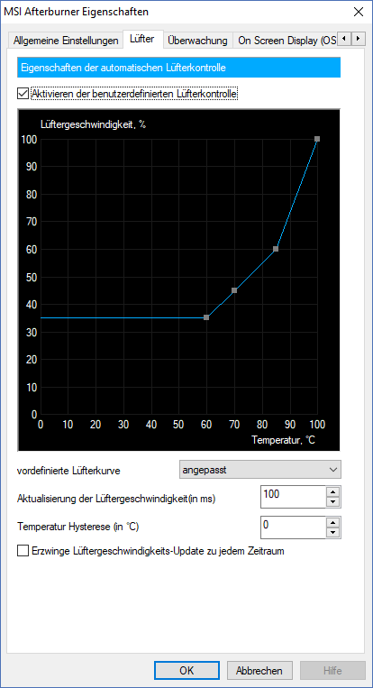

Unter Leichtlast kannst du sie ja dauerhaft mit 300..500rpm drehen lassen anstatt mit 0-1400-0-1400-0-...
Bis zu welcher GPU Temp kann man die Lüfter ausgeschaltet lassen?
Bzw. ab wann sollten sie sich dazuschalten?
Das kommt eher drauf an, wie die anderen Bauteile gekühlt sind, die wollen ja auch Frischluft haben, haben aber keine Temperatursensoren. Ich persönlich nutze den Zero-Fan-Modus gar nicht mehr, sondern lass sie dauerhaft auf Minimaldrehzahl laufen... das sind bei mir 35% bzw 300rpm -> unhörbar

Liegt das an der Grafikkarte oder am Programm? Ich lasse die Lüfter auch mit etwa 30% permanent mitlaufen, aber das sind bei mir rund 1000 RPM.
Dann geh mal auf 20% und noch weniger. Beobachte einfach ab wann die Lüfter nicht mehr anlaufen.

Hab es mal Schritt für Schritt nach unten versucht. Aber unter 30% fängt er an mit diesem stop and go.
