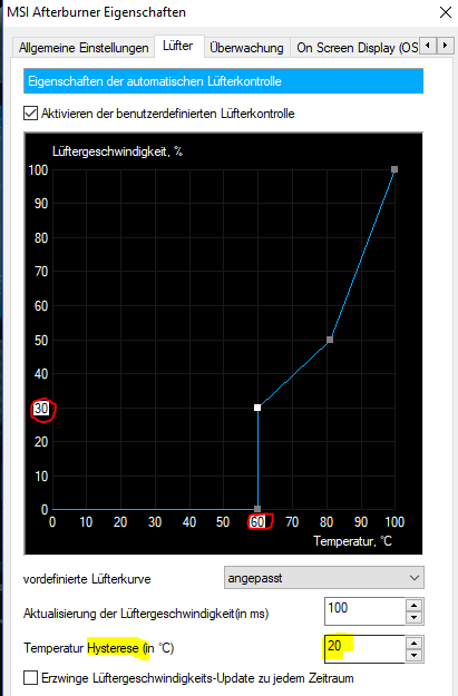

Dann kannst du das Problem bis dahin mindern:
Entweder du stellst dauerhaft 30% ein, was aber mit 1400rpm ziemlich laut ist.
Oder du erstellst eine eigene Lüfterkurve mit größerer Hysterese.
Bei 60°C Lüfter auf 30% stellen, dann laufen sie bis sie bei 40°C ankommen, dann wieder Lüfter auf 0% stellen.
Graka heizt sich wieder langsam auf 60°C auf und das Spiel beginnt von neuem.
Kannst ja mal ausprobieren, so ca:
Habe es al mit der Gigabyte Lüftersteuerung versucht und die Kurve so eingestellt, aber Problematik ist immer noch die selbe. Woran kann es eigentlich liegen, wenn ich den Reiter "Lüfter" bei mir im Afterburner nicht sehe?
