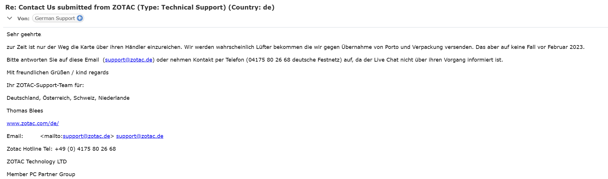

Hat meine auch, habe bereits Kontakt zu Zotac im Januar aufgenommen -> Antwort:
Das sind Lagergeräusche, so ist die Karte komplett leise. Sie hat immerhin 0,0 Spulenfiepen. Ich frage mich jedoch wie man die Lüfter selber tauschen soll.

Du meinst die, von denen der Zotac Support in der Mail von t3chn0 geschrieben hat? Ich werde morgen mal versuchen bei Zotac anzurufen und genauer nachzufragen wegen dieser Lüfter.
Habe eben mit dem Zotac Support gesprochen. Laut Aussage des Mitarbeiters haben die Karten ein bekanntes Motorgeräusch der Lüfter, das ist aber normal. Ich solle testen, ob im ausgeschalteten Zustand und wenn ich die Lüfter mit dem Finger anstupse ein Geräusch zu hören ist, wenn nicht, ist da alles in Ordnung.
Wenn ich damit unzufrieden bin, hätte ich letztlich nur die Möglichkeit, die Karte innerhalb der Frist an den Händler zurückzuschicken. Dürfte schwierig für mich werden, da die 14 Tage Widerrufsfrist schon rum sind bei mir.
