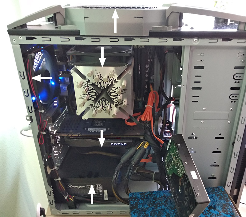

Hallo Zusammen,
ich habe einen 8-Jahre alten PC den ich damals von Alternate habe zusammenbauen lassen. Nachdem ich schon Teile getauscht hatte ist nun das Mainboard dran. Ich möchte Gehäuse, Netzteil und CPU Kühler übernehmen. Leider erscheint mir das Kühlkonzept merkwürdig zu sein. Beim CPU Lüfter kann es sein dass ich das mal verbockt habe aber das Netzteil habe ich bisher nie angerührt. Hier mal ein Bild vom Luftstrom:
gehäuse.jpg Bild 2 entfernt
Der CPU Lüfter arbeitet entgegen dem oberen Gehäuselüfter, der CPU Lüfter bläst nach unten, das ist ja Blödsinn. Das Netzteil saugt von unten Luft an, da ist eine kleine Erhöhung, ist das OK so oder eher auch drehen? Dann würde er die Luft der GraKa ansaugen, die ist aber ohnehin meistens kühl :) Vorne im Gehäuse ist kein Lüfter.
Bei der CPU muss ich sehen wie ich diese anordnen kann, wäre es nicht am Sinnvollsten diesen um 90 zu drehen damit er von er RAM Seite her die Luft durch die Rillen bläst und diese dann von den beiden Gehäuselüftern abtransportiert werden?
Oder eher die Lüfter direkt in Richtung Ausgangslüfter ausrichten? Also aktuell quasi nur den Lüfter drehen?
Hi,
den CPU Kühler um 90° nach rechts drehen :D

Danke wie gedacht, aber wenn es nicht geht, den Lüfter nach unten oder oben und jeweils nach oben ausrichten?
Es geht :)
Sehr schön.
Gibt es einen Lüfter in der Front ?
Netzteil sorum drehen, das der lüfter auch luft ansaugen kann...am gehäuseboden ist da keine öffnung für...
ich würde übrigens lieber 50-100 euro in ein neues gehäuse nach neuem standard investieren..da ist der airflow bedeutend besser...und es gibt staubfilter und co.
@McDev
CPU Lüfter wie schon gesagt (und gemacht) um 90° im Uhrzeigersinn) drehen, bzw. einfach nur den Lüfter versetzen.

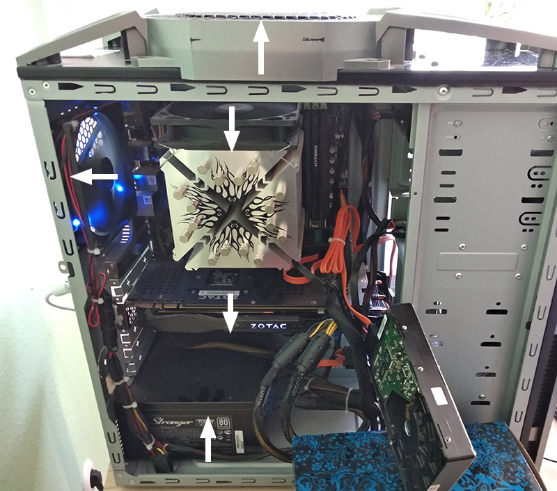

Kannst Du mal beschreiben, was man im zweiten Bild sieht? Ist das echt der Zustand so, wie Du den Rechner von Alternate bekommen hast?
Ja der kam so, wie gesagt vielleciht habe ich den CPU Lüfter mal gedreht, den hatte ich schon 2 mal ausgebaut.
Das zweite bild zeigt den Boden wo das Netzteil kopfüber eingebaut war.

Ich würde das Netzteil andersrum wiedereinbauen, also mit dem Lüfter nach oben. So wie es bislang gelöst war, hat das Netzteil ja kaum Platz nach unten, um Luft anzusaugen.
