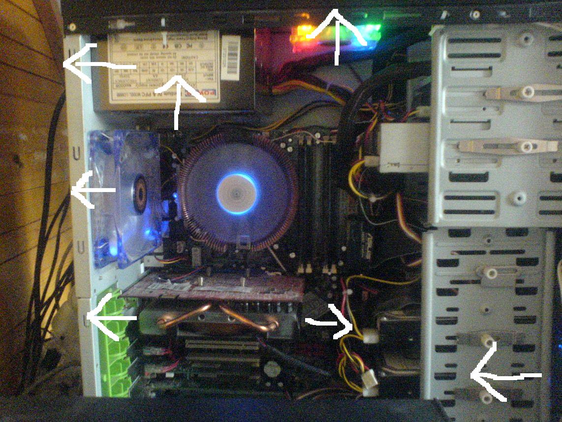

ich wollte eine algemeine frage zu meinen luftströmung im gehäuse
was ihr davon halten die qualli is nich so gut aber man erkennt wa^^ und die peile sind nich schön^^ und der is auch sauberer als er aussieht
die temps. sind im grunde gut aba vlt lässt sich ja noch was verbessern
Lautstärke:is wirklich super ein gaaaaanz feines luft geräusch
was sagt ihr und in der seiten wand habe ich noch einen der herausaugt
hinten 120 saugt raus
vorne 80 pustet rein
oben 120 saugt raus
netzteil 120 saugt raus
grafik is halt 50 oda so
seiten wand 120 saugt raus
jtzt sind fach meinungen gefragt^^
und die HDD sind in kupfer gehäusen is aba ein altes bild
der link von dem bild geht nich verstehe nich warum...
danke im voraus
gruß.punked
ps:topic buschstabe vergessen sry
soooooo da iss der kleine

Nach deiner beschreibung bläst nur ein 80er rein und alles andere raus.
Wie soll das denn eigentlich gut gehen?
finde ich nicht schlecht, da sehr viel unterdruck theoretisch entstehen müsste..
ähm...aber der "flow" ist natürlich durch die GraKa luftsttrömung gestört, und durch den Seiten Lüfter auch...aber würde die nciht ausschalten, also den anner seite...lieber mehr lüfter anstatt flow
@Kami...eine gehäusebelüftung soll eigentlich "unterdruck" schaffen können...mehr raus als rein...sonst kanns zum stau kommen..
aber mal probiert den 120er nach vorne, und alles andere raus blasen zu lassen???
Probieren geht über stehen...theorie muss nicht immer stimmen
Wenn ich richtig gezählt habe, sind da 7 Lüfter. Verbessern hinsichtlich mehr Luft wirst du da kaum können, da bei so viel Lüftern (z.T. auch kleinen) ja fast schon Hovercraft-Stimmung angesagt ist. Neben der Geräuschentwicklung aber eben auch ein recht flottes Durchspülen mit ständig frischer Luft.
An deiner Stelle würde ich eher versuchen Lüfter zu entfernen und zu drosseln, bis bei noch guten Temperaturen wesentlich weniger Geräuschentwicklung zu vernehmen ist.
oben 120 saugt raus
viele lüfter muss nicht gleich heißen lauter.
wenn die lüfter stark gedrosselt sind kann das ganze durchaus sogar leiser sein wie nur ein 120er der rausbläst. also drosselung der rpm würde ich sicher eher empfehlen als lüfter raus zu nehmen.
@punked: hast du schon mal probiert wie sich die temps verändern wenn du den seitlichen lüfter ins gehäuse blasen lässt? so würde dein CPU-Kühler direkt die frischluft erwischen.
@von der Seite rein blasen: wenns n topflow Kühler ist kann mans probieren, bei nem Tower Kühler bringts nix, hab nix zu der art ders KÜhlers lesen können.
Für den Airflow selbst ist ein Seitenlüfter so oder so nicht gut.
oben 120 saugt raus
Zu viele Lüfter, kein klarer Airflow-->howto lesen (google weiss alles) und dann die Schlüsse draus ziehen. Danach nochmal posten. Wersich selbst hilft verbessert sich eher als jemand der nur macht was jemand anders ihm sagt.

wenn ich den seitenlichen lüfter reinblasen lasse wird das ganze sys heißer weil es den gesammten luftstrom stört

mein rechner is man glaubt es kaum seeehr leise,das was man bis vor kurzem auser dem zalman auf 1000U/min auf miniumm(fanmade2) gedreht,gehört hat sind ehr die HDD aba da sind jetz kupfer gehäuse drum!also einfach ein angenehmes wirklich nur von ganz nahen hörbares luft rauschen der cpu!das is mir sehr sehr wichtig lieber 5 grad wärmer als 5 db lauter

leider hab ich vorne nur die möglichkeit einen 80 anzubringen sonst wäre da auch schon ein 120!auser ich würde anfangen zu bohren und zu schneiden aba 80er läuft auf nieder volt mit 400-500 rpm also auch nicht unbedingt hörbar!

nur das halt cpu und graka nich in den gehäuse strom gehen sondern leider halt verwirbeln
die cpu is aber gut gekühlt,da die warme luft gleich in die beiden lüfter die nach oben rauspusten(netzteil,oberer lüfter) die warme luft endlässt das diese ja bekanntlich nach oben steigt!und eriner nach hintern raus!!
die graka is allerdings 17 grad über raum im leerlauf das sie in einer blöden ecke sitzt wo kaum luft transportiert wird sie heitzt das gehäuse sehr auf!ich müsste dafür dann aba schon einen anderen kühler besorgen der sofort rauspustet aba bei einer 7600gt lohnt sich so eine investition kaum deshalb finde ich mich damit ab bis ich eine neue habe
mein gehäuse ist ca 10 grad über raum themp.wenn es geschlossen ist und die cpu etwas kälter(natürlich im leerlauf)
der cpu lüfter is natürlich im grunde das einzige was man hört und auch laut ist aber nur wenn er auf 2200 U/min läuft, mit fanmade kommt er jedoch auf 900-1000 das is dann der lauteste lüfter im gehüse also das was man im grunde hört und das ist ja nun nich so sehr laut auf 1000U/min! die 8800gts die ich da erwähnt habe funtioniert nich und ich habe sie jetzt in reklamation seit 6 1/2 wochen aba die wollen mir das geld schicken,jetz hol ich mir einen mit
G92 G94 kern da diese teilweise weniger strom brauchen also etwas kühler und leisere lüfter haben nur halt auch länger was heißt eine wand mittem im rechner theoretisch darum muss der 80 vorner ordentlich nach schüppen um die warme luft unter graka in kalte zu verwandeln damit die graka schön weiter raus pustet

Mein Case ist wenns geschlossen ist 2-maximal5grad über Raum temp, und das mit nur einem 120er hinten.
Lass einfach mal den Lüfter in der Seite und oben weg und schau was passiert, für nen sauberen Luftstrom ist das besser.
Die Lüfter vorne spielen...blablablaschreibichjedesmaldenkselbstnachobeinlüftervornebeiunterdruckwasfürnairflowbringtodernurfürdiesachendirektanliegend,alsofestplatten.
habe ich schon probiert,das hilft nich das bringt nur mehr wärme mein graka is es die alles auf heizt hab ich schon mit der wärme bild kamera geguck vom kumpel!
