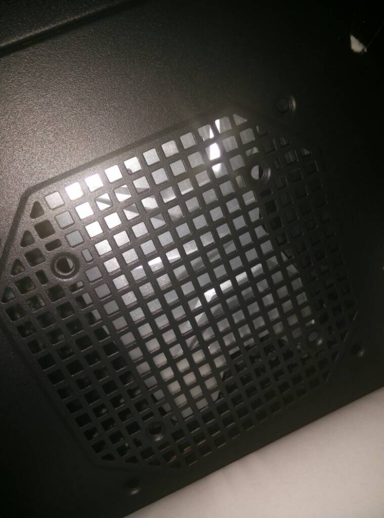

Hier ein Foto, auf dem man den bisherigen Kühler durch die Öffnung in der Seitenwand sieht:
Könnte helfen, sich mein Vorhaben besser vorzustellen.

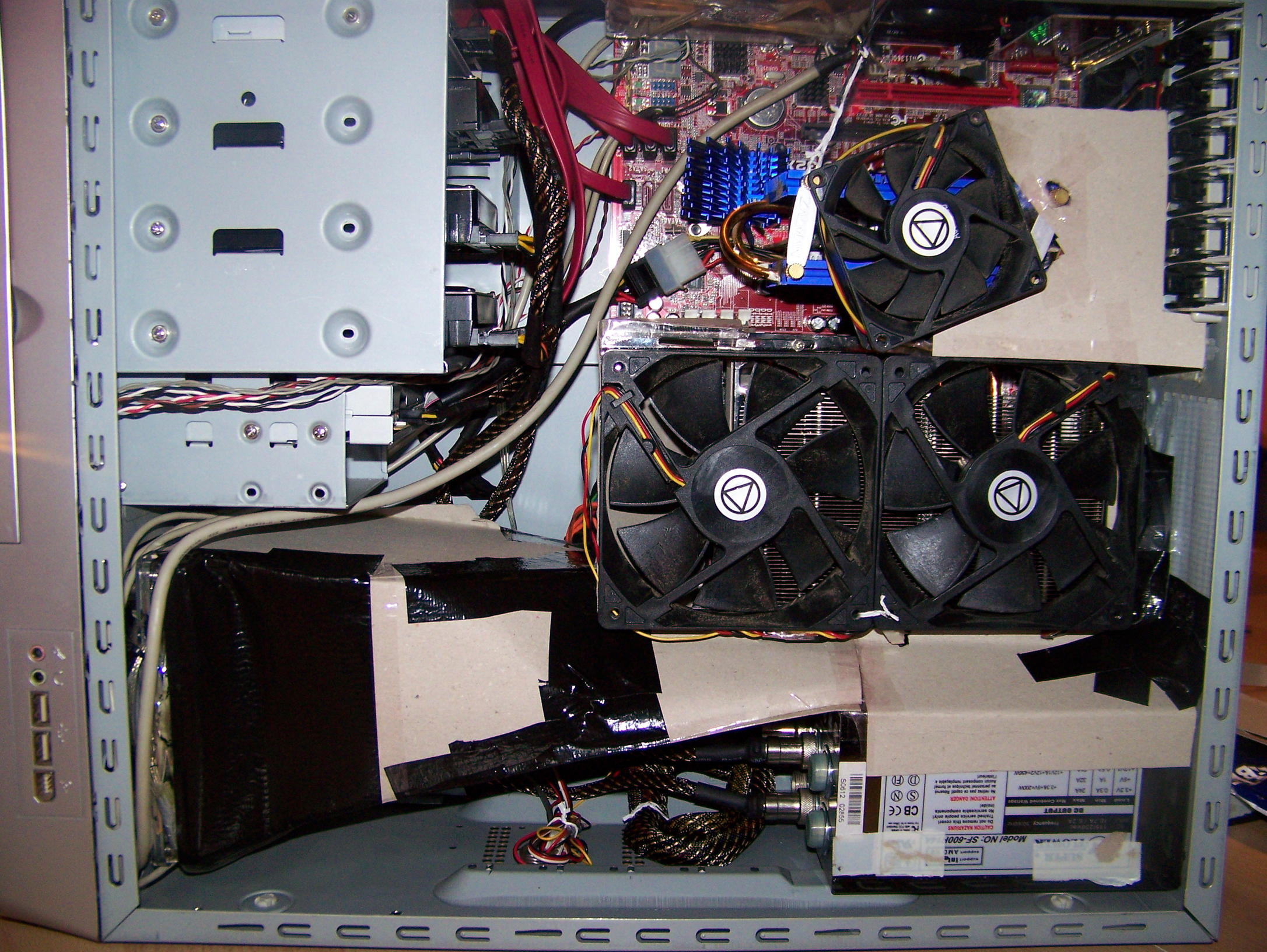

Aber so etwas hatte ich mir auch früher gebastelt.
Ich hatte sogar die Lüfter rumgedreht wie zu sehen damit mir die Ram nicht schon wieder überhitzen..........

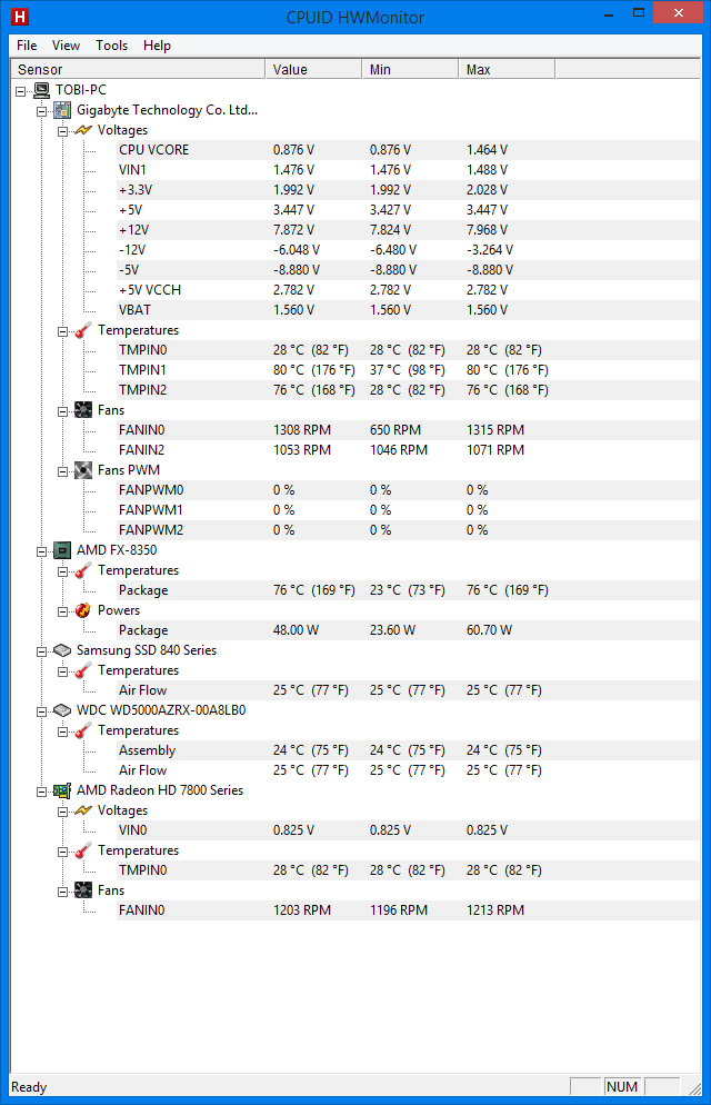

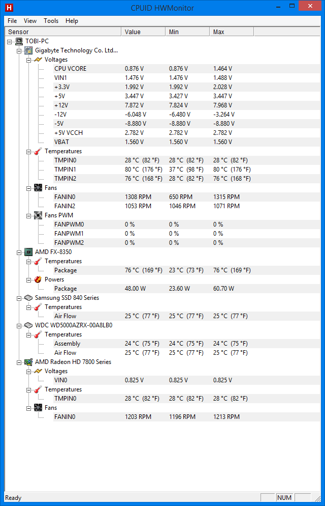

So sehen die Temps nach 2 Minuten Prime aus, hier wird schon heruntergetaktet auf ~3,5GHz:
APM sollte durch den HPC Mode deaktiviert sein.

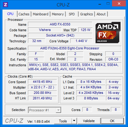

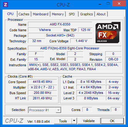

Hier noch ein CPU-Z Screen:

Beim HWMonitor bin ich mir nicht sicher ob TEMPIN 1 nicht die CPU Temperatur ist.
Aber selbst 80°C an den Spawas ist völlig OK,so ab 100°C brauchst dir erst Gedanken machen.

TMPIN1 ist laut Netz die CPU Temp, TMPIN2 sollen die SpaWas sein.
