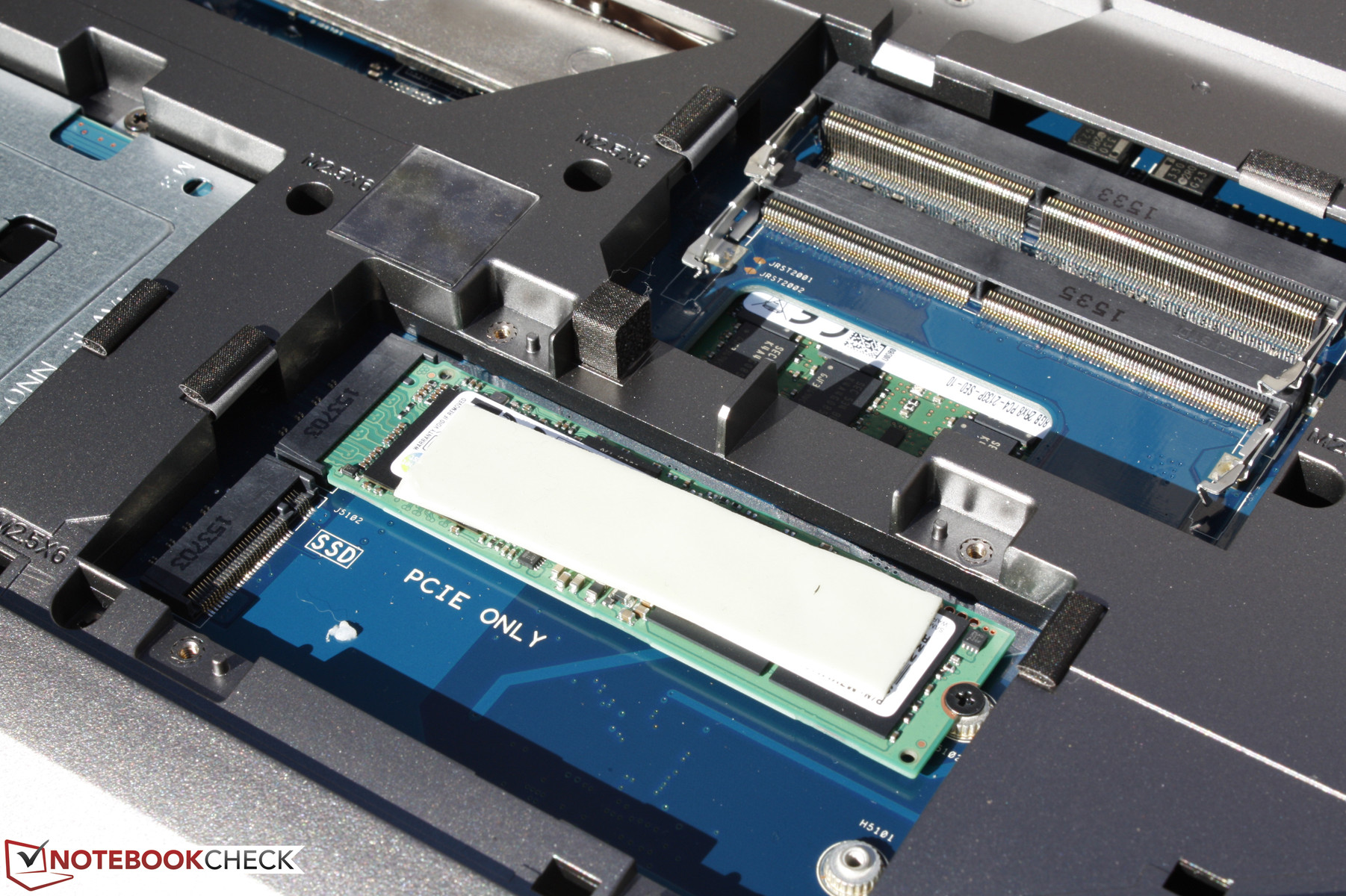

Ich kann mich nur wiederholen. Auch in den Bildern bei Notebookcheck sind bei den freien Slot die Worte "PCIE ONLY" eingraviert.
Ok.
Also heißt das , das ich mir eine NVMe PCIe SSD kaufen muss und nicht eine normale M.2 SSD, da die normale M.2 über Sata 3 läuft und das Asus das nicht unterstützt.( deshalb PCI-Ex only)

Der OEM (in dem Fall Asus) kann dem M.2 Anschluss beschalten wie er will. Es kann sein dass bei deinem Modell SATA am M.2 Port anliegt oder PCIe oder beides oder kein von beiden. Wäre nicht das erste Notebook von Asus wo das so ist, gibt hier einige Threads zu dem gleichen Thema, also NB ohne SSD bestellt, läuft dann in dem Modell aber nicht.
Die Kerbe dient hier nur als ganz grobe Orientierung.
NVMe bietet bei aktuellen Geräten bessere, einheitliche Kompatibilität und hat bessere Latenzen. Von dem her ist NVMe aktuell schon die beste Lösung. Gewaltig ist der Unterschied jedoch nicht, eine gewöhnliche SATA SSD im 2. 2,5" Einbauschacht ist deutlich billiger. Sie ist zwar in der Praxis auch langsamer aber das ist kein gewaltiger Unterschied.
Welche SSD du am Ende rein baust ist dem Notebook völlig egal. Wenn der Anschluss richtig beschaltet ist laufen alle M.2 NVMe SSDs, egal ob SM951, PM951 oder 950 Pro. Ist also nur eine Frage des Geldes, der Garantie und der gewünschten Geschwindigkeit.

In dem Teil was oben abgebildet war von einem Forenmitglied ,steht z.B. PCIe only,da geht dann auch kein Sata.
