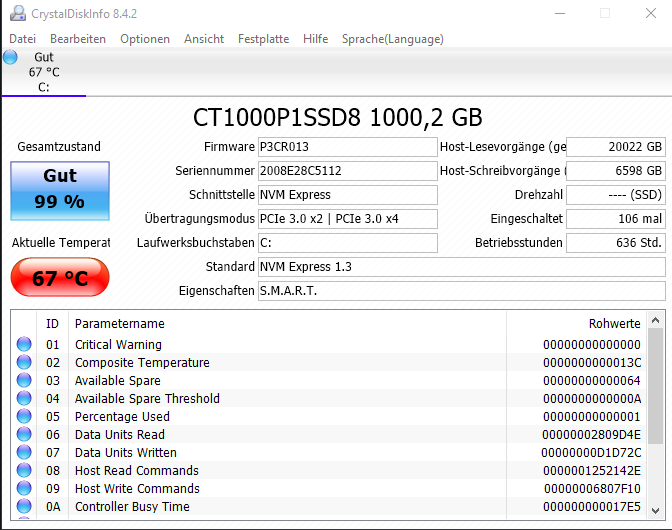

Vielen Dank für die zahlreichen Kommentare.
Mit 65 Grad aufwärts meine ich bis zu 75, allerdings merkt man ab 60-65 Grad massiv das es langsamer wird. Deswegen auch Laufwerksauslastung 100% das sind dann nämlich nur noch 50-60MB/s. Wenn sie kalt ist schafft sie locker 1700MB/s. Allerdings nur sehr kurz, dann überhitzt sie.
Im unteren Slot ist das Problem geringer, aber leider trotzdem vorhanden. M.2 Kühler ist korrekt installiert, ohne Schutzfolie und die Schrauben sind auch ausreichend fest.
Ausgelesen wird mit Crystal Disk mark und dem Crucial Tool. Im Anhang isnd 2 Screenshots wie das dann aussieht.
Bei mir ist der Ram (16GB) währen ich Spiele fast auf 100%, vielleicht lager der PC dann die Daten auf die SSD aus und das verursacht die hohe Auslastung. Ganz stark werden die Ruckler meistens wenn ich vom Game teleportiert werde oder Map wechsel. Ich dachte eigentlich immer 16Gb sind genug.
Ich habe geradewieder einen test gemacht, Read max600 und Write 140,und das obwohl die SSd nur 61 Grad hat.
