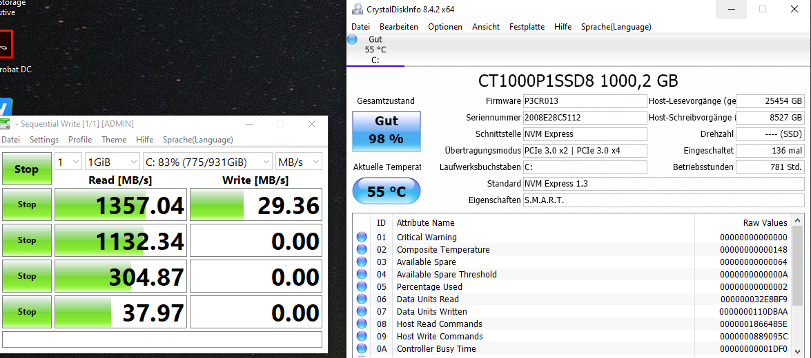

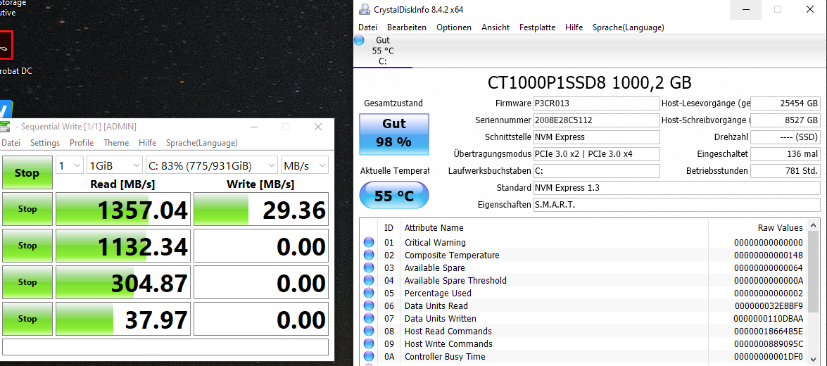

Jetzt habe ich mal aus Spaß einen CrystalDiskMark gemacht und OHO nur 30MB/sek write.
Ich verstehe es nicht. Temperatur ist im grünen bereich, trotzdem SO EXTREM LANGSAM! Das kann doch wohl nicht wahr sein. Ich glaube mittlerweile dass die SSD einfach broke ist. 30MB Topspeed sind für mich jedenfalls sehr un zufriedenstellend.
Was kann den bitte jetzt das Problem sein?
Wie ist die Einstellung des Schreibcaches der SSD?

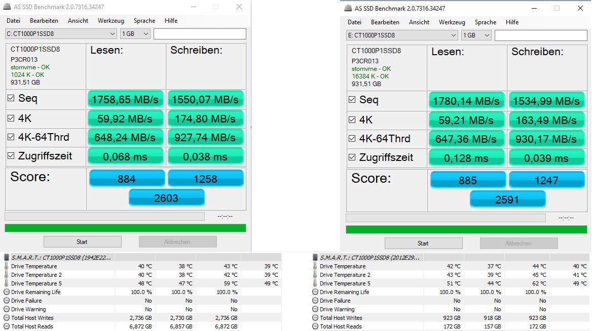

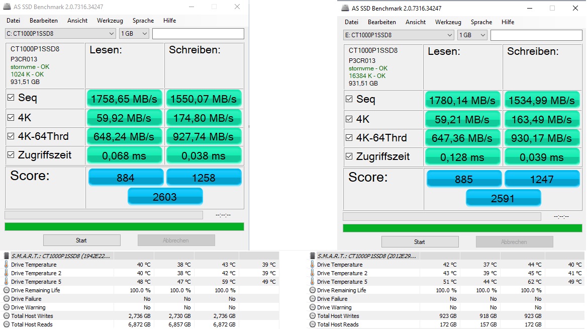

Servus,
ich habe ebenfalls 2 Crucial P1
Nummer 1 ist unter dem Originalen Gigabyte M.2 Kühler im oberen Slot
Nummer 2 ist direkt neben der Grafikkarte, habe ihr auch einen Passivkühler verpassen müssen
da die GraKa abwärme bei Schreibvorgängen zu viel war. Jetzt, kein Problem mehr.
Anbei ein AS SSD Benchmark von Platte 1 und 2 mit den dazugehörigen Temperaturen mit HWinfo
ausgelesen.
Ich denke das bei dir nicht die Platte selbst das Problem ist.
Ich habe das ganze Stock, nichts umgestellt.
Was wäre bitte dann das Problem wenn nicht die Platte? 30 Write bei 55 Gard ist nicht akzeptabel. laut Hersteller throttelt sie ab 65, da sollten 55 easy drin sein.
Mir ist es ein Rätsel wie man so niedrige Temperaturen wie du hin bekommt.
Schau nach was da eingestellt ist, hier steht wie man da hinkommt und wenn Du noch kein aktuelle Win 10 hast, stelle den Schreibcache entsprechend ein (beide Haken, dann Rebooten vorm Benchen), bei den 2019er Versionen von Win 10 sollte dies eigentlich nicht mehr nötig sein und es reichen wenn der obere Haken drin ist. Den Chipsatztreiber hast Du installiert? Wenn nicht, mach es.
Chipsatztreiber hab ich, das 2. hakerl hab ich auch gesetzt.
Trotzdem max. write ca 80, read viel höher bei 1200
Die SSD ist zu 83% gefüllt, das da die Schreibrate schnell in den Keller geht sollte nicht verwundern

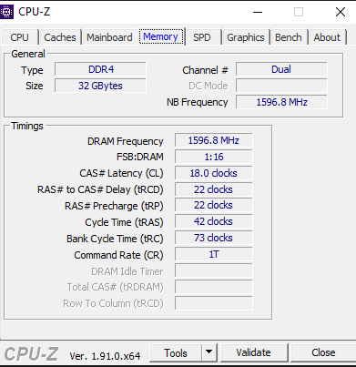

Timetec 32GB CL 18 mit Hynix CJR IC, 3600MHz
Mir ist klar das es nichts besonderes ist aber für mich reicht das
@Jxhannxs:
den markennamen hab ich noch nie gehört. CL18 ist schon recht gurkig. mit welchen timings läuft der bei 3200? und was hat der gekostet?
Ich kannte diese Marke auch nicht, der preis von 150€ war aber Find ich ganz gut.

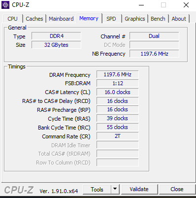

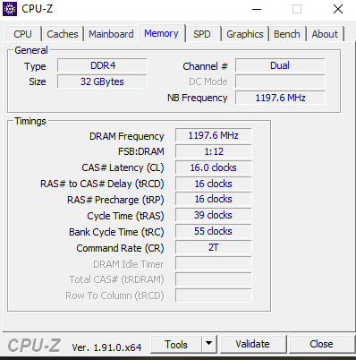

Ich hoffe auf dem Screenshot sieht man die Timings
@Jxhannxs:
aktuell gibts immer mal wieder ein 32GB-dualkit Crucial Ballistix 3200 CL16 für ~150€, das wäre ein deutlich besserer kauf gewesen.
3200 CL18-22-22-42 ist richtig mies.
was hattest du eigentlich vorher drin? dem bild aus #23 nach irgendnen Ballistix Sport LT?
