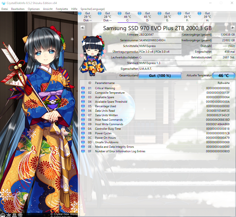

Vielleicht finde ich ja so eine Lösung
So weit ich das richtig überflogen hatte , soll Deine M.2 - SSD wohl ab einer Temperatur von etwa 65 Grad zu drosseln beginnen und der Abluftstrom von der Grafikkarte auf die SSD läßt sich technisch bei Dir nicht vermeiden .
Dann würde ich an Deiner Stelle doch ganz einfach die M.2 - SSD zumindest verwendungstechnisch um eine SATA 6GB/s - SSD ergänzen , auf der Du dann Windows , Deine Spiele und andere Programme mit Profit von hoher Schreib- / und Lesedatenrate installierst .
Die M.2 degradierst Du dann zu einem Archivlaufwerk .
Die vielen Mainboards beigelegten M.2 - Heatsinks ( meist kaum mehr als etwas Blech ) bringen übrigens nicht wirklich viel .

Moulder schrieb:
Wenn du noch einen Lüfter rumliegen hast, "hänge" den mal so im Gehäuse auf das die M.2 direkt im Luftstrom ist, einfach mal austesten.
Das mache ich immer während Spielen wenn es zu ruckeln beginnt, das hilft auch wirklich gut. Spätestens 5 Minuten später ist die SSD Kühl und das Spiel wieder flüssig.
Eine Sata SSD zu nehmen war eigentlich meine letze Lösung. Archivlaufwerk brauche ich so nicht, habe eine NAS am laufen.

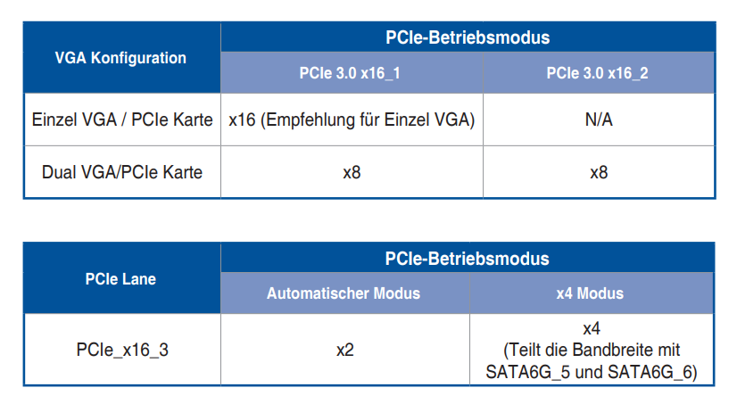

Ja stimmt, GPU läuft mit 8 / meine NVMe Asus HyperKarte mit 2 (M.2 NVMe ssd´s) laufen auch auf 8 Lans und der letzte PCIe Port läuft mit 4 Lans. Das reicht aber um längen. Bei mir läuft es 8/8/4 da haste was falsch gelesen ;) Es werden nämlich dafür S-ATA Ports deaktiviert.
@mykoma:
Z390 hat 24 PCIe3.0-lanes. die entsprechenden CPUs haben 20 3.0-lanes, 16 für den/die x16-slot(s), 4 für die anbindung an den chipsatz. M.2-slots hängen hier am chipsatz.
B450 hat nur 2.0-lanes. üblicherweise hängen hier nur der erste x16-slot und der erste M.2-slot an der CPU, beim B450 Steel Legend hängt aber auch der zweite x16-slot an der CPU und teilt sich eben die lanes mit dem ersten M.2-slot.
@John Sinclair:
ob x8/x8/x4 oder x8/x4/x4 hängt davon ab wie viele x16-slots an der CPU hängen. bei zwei ersteres, bei drei letzteres.
Reaktionen: John Sinclair
Bei meinem Mainboard hängen scheinbar nur 2 da x8/x8/x4

Hab alles überflogen und daher unsicher - aber Folie vom M.2 Kühlkörper hast du runter, gell ?
achsooo ... ja wenn die SSD für den RAM mitschaffen muss, kein Wunder xD
Zusammenfassung:
ich werde mir jetzt 1. den M.2 Kühler kaufen (damit ist auf jeden fall nichts verloren)
2. eventuell ram Upgrade
3. eventuell neue (bessere) Lüfter
Danke für alle die bis jetzt geholfen haben, ich sage bescheid sobald ich etwas geändert habe.
