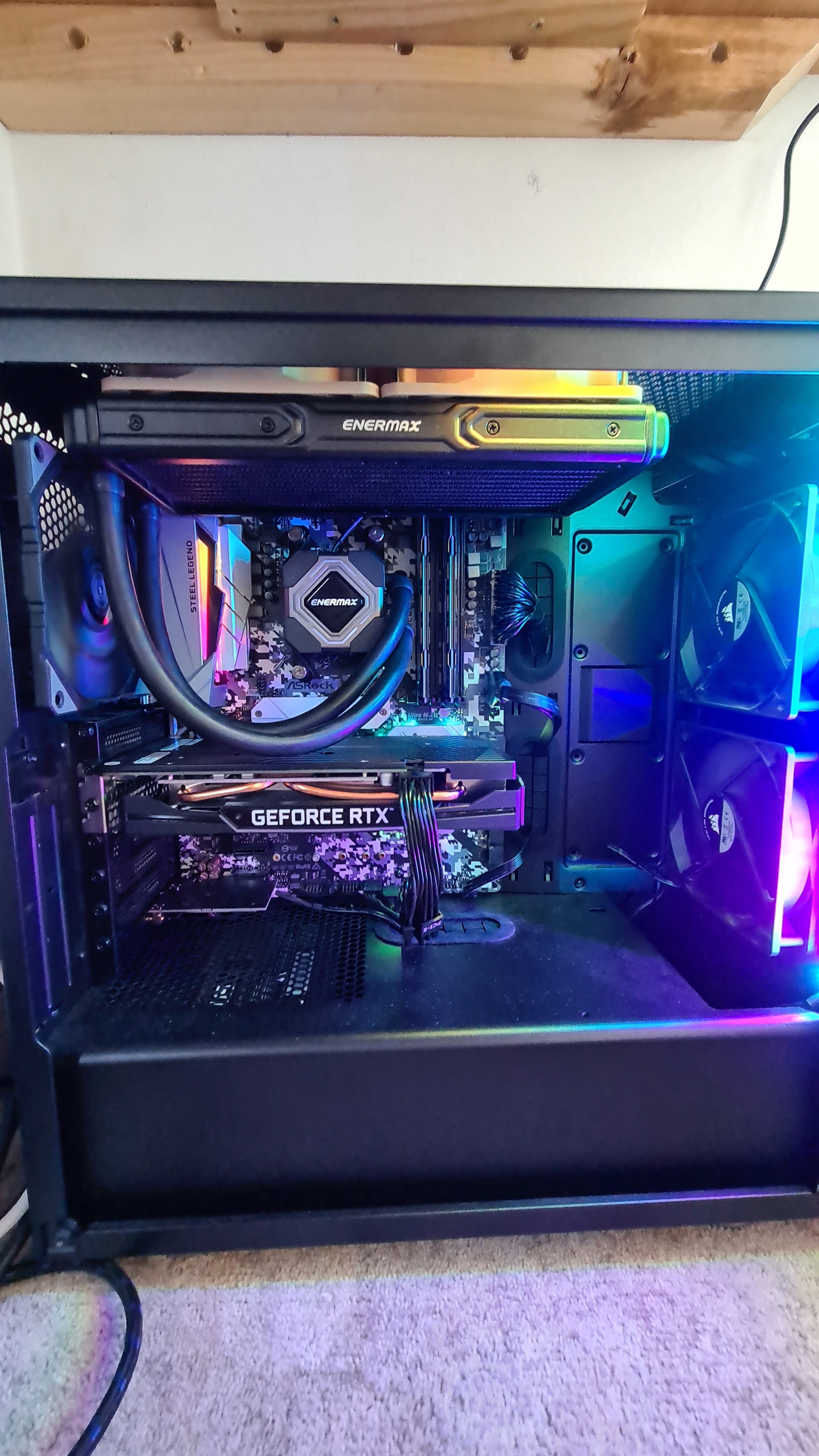

Im Anhang ist ein Foto wie mein PC derzeit aufgebaut ist. Ich baue ihn sehr oft um um eine Lösung zu finden wie ich das Temperaturproblem lösen könnte. Die Lüfter vorne saugen, oben und hinten pustet raus.

Was hast du denn für eine Gehäusetemperatur?
Ich habe ein halboffenes Gehäuse, dafür ohne Airflow und im Benchmark bekomme ich die SSD mit einem Passivkühler auf maximal 57°C, mit etwas Airflow entsprechend niedriger.
Ich habe jetzt allerdings auch keine Grafikkarte, die ihre Abluft darauf pustet, die SSD steckt bei mir im unteren M.2 Slot.
Kannst du die SSD samt Kühler in den unteren Slot verfrachten und dort die Temperaturen testen?
Dann hättest du zumindest einigen Abstand von der GPU, um die als Ursache auszuschließen, der Slot ist zwar "nur" mit PCIe 3.0 x2 angebunden, liefert aber genug Bandbreite für die P1.
@TE Setze doch mal die Grafikkarte Testweise in den 2ten PCIe Slot das ist doch auch ein PCIe 3.0 x16
Wenn es danach besser wird, liegt es daran das die Grafikkarte die M.2 mit aufheizt
Ich könnte mir aber auch vorstellen das vergessen wurde die Kunststoff Folie von dem M.2 Kühlkörper zu entfernen
habe gerade die SSD (wiedereinmal) nach unten in den Slot gepackt, dort passt nur leider der Kühler nicht ....
müsste mir für dort erst einen besorgen, ASrock hat leider den Abstandshalter für die Schraube vom Kühler weggelassen.
Unten ist die SSD definitiv Kühler, aber auch dort überhitzt sie wenn ich Spiele nach ner zeit und drosselt dann.
Die Kunststofffolie ist entfernt! Daran liegt es sicherlich nicht.
Eine mitschuld hat die Grafikkarte aus meiner Sicht ganz sicher, da diese sehr schlechte Lüfter hat welche nur wenig Luft bewegen. Und die wenige lust ist dafür heiß und geht aufs M.2. Trotzdem würde mich es wundern wenn nur das das Problem ist

Lass die Graka da wo sie hingehört, die ist nicht Schuld.
Dem Kühlkörper auf der M.2 fehlt der Luftstrom vom CPU Kühler.
Tausche den der M.2 gegen zum Beispiel
ICY BOX M.2 Kühler mit 10 mm. Der hat ne deutlich größere Oberfläche und damit mehr Leistung.

"Besserer M.2" Kühler ist auch relativ, ich hab auf der P1 einen sehr änlichen Kühler wie der von Icy Box und auf einer SanDisk Extreme Pro NVMe mit mehr Leistung den Kühler vom Board und das ist auch nur ein Aluklotz, keine Kühlrippen für mehr Oberfläche oder dergleichen und die Temperaturen sind im Benchmark ähnlich.
Was mir auffällt sind die Gehäuse Lüfter eigentlich richtig eingebaut ?
Normalerweise wird doch von Vorne Luft angesaugt und hinten raus geblasen.
Aber laut den Etiketten saugen oder blasen alle in das Gehäuse oder ziehen ab.
Habe gerade mal meine Lüfter angeschaut,
es sieht so aus als wenn beim TE die Lüfter von vorne falsch sitzen,
oder der hintere. Er möchte das mal kontrolieren.
Ja, die Lüfter sind richtig.
Der hintere Enermax Lüfter hat auf beiden seiten Etiketten, man sieht aber anhand der Stege das er richtig rum ist.
Meine 2 Corsair Frontlüfter saugen durch den Luftfilter an, hinten der bläst raus und die beiden Noctua fans oben blasen raus.
Edit: ich habe mir auch schon Gedanken über die Lüfter gemacht, toll sind die ja nicht gerade. Der Enermax ist nur als Notfall eingebaut worden, ich hasse das Geräusch von dem aber. Und die beiden Corsair waren beim gehäuse dabei, die sind relativ schwach.
Alles klar, war ja nur mal nee Nachfrage.
War gar nicht negativ gemeint, ich beantworte alle Fragen sehr gerne. Vielleicht finde ich ja so eine Lösung
