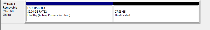

Der Stick ist doch in FAT32 erstellt, der hat oder darf keinen GPT Eintrag für das UEFI haben
Das MCT formatiert natürlich den Stick in FAT32.
Das hat doch nichts mit Fat32 oder NTFS zu tun.
Und ob ihr diesen vorher formatiert habt spielt eh keine Rolle, da das MCT dies platt macht und
selbst ein Format wählt.

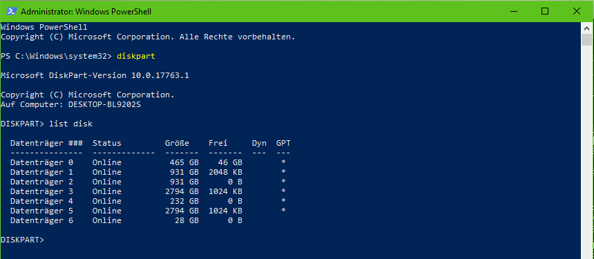

Ich schaue gerade mal nach meinem Stick. Ich benutze nur das MCT.
Also mein Stick hat keine GPT Kennzeichnung. Datenträger 6 ...

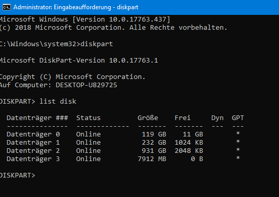

Hier mal ein Screenshot von meinem USB Installationsmedium, allerdings mit Rufus erstellt.
Datenträger 3 ist das Installationsmedium für eine Windows 10 UEFI Installation und hat dafür
GPT *
Ich denke der TE kriegt hier einfach kein Installationsmedium gebacken für eine reine UEFI Installation.

Nein, hab hier einen mit dem MCT erstellten Stick, der hat kein GPT und funktioniert natürlich wunderbar für eine UEFI-Installation.

Mein Stick vom MCT hat auch keine GPT Markierung (siehe mein Foto oben ..).
Rufus macht eine GPT Markierung wegen der NTFS Partition in GPT.
