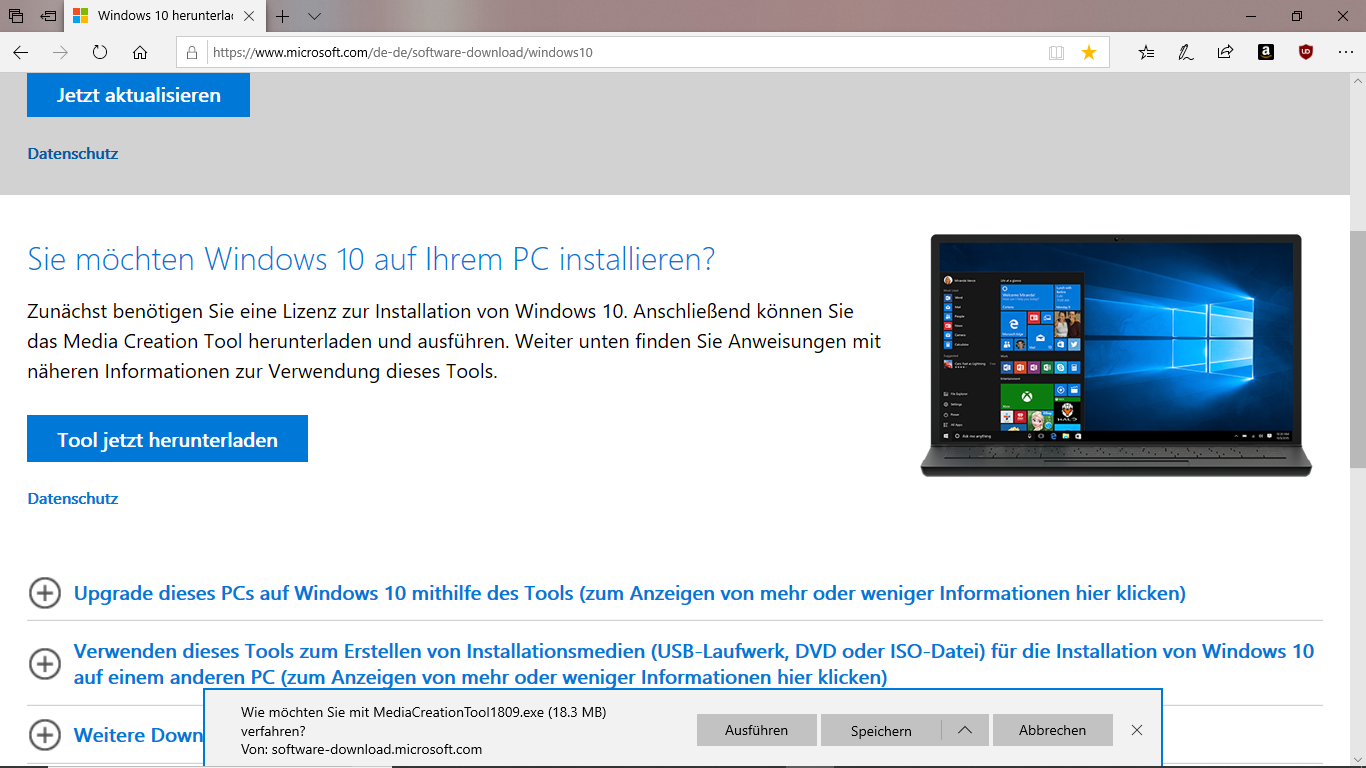

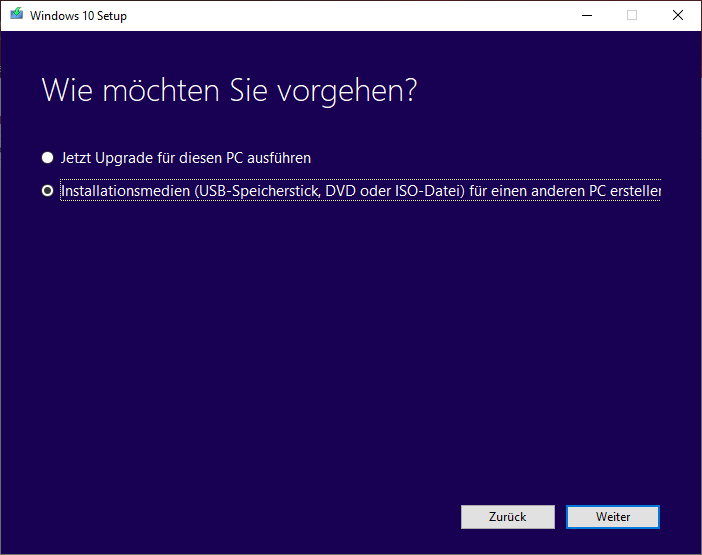

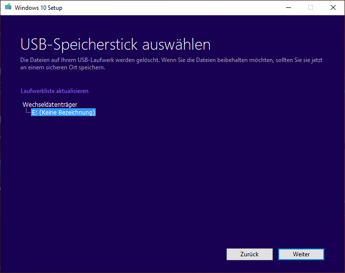

Woher ist denn dein Media Tool
Media Tool Seite bei Tool jetzt herunterladen klicken,
https://www.microsoft.com/de-de/software-download/windows10
Ausführen (mache ich immer) oder speichern und im Download Ordner mit rechts klick als Admin ausführen und direkt auf den Stick laden.
Wenn das nicht klappt, dann kauft man sich ein Mainbord was nur ein paar Einstellungen hat.

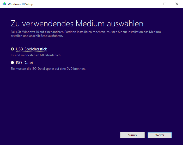

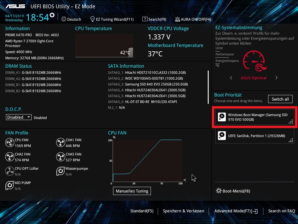

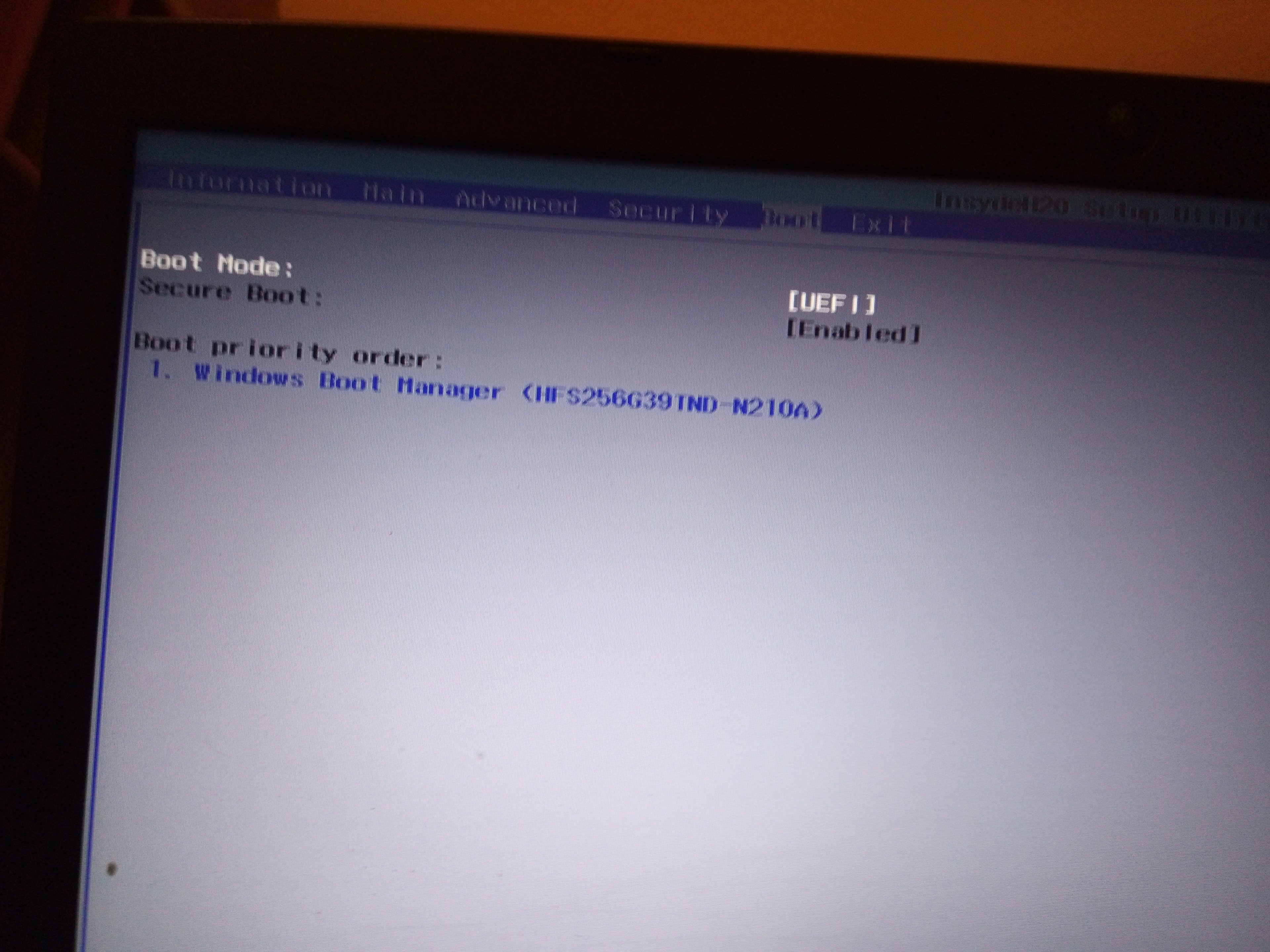

Der Knackpunkt ist, das seine jetzige M2 SSD nicht im BIOS gelistet wird, wenn die CSM deaktiviert ist.
Das ist schon nicht normal, auf diesem und auf dem anderen Board nicht. Die M2 müßte sich im EZ Modus auf der rechten Seite gelistet befinden.
Gelistet befindet sie sich aber erst, wenn die CSM aktiviert wird. Und dann geht keine UEFI Installation.
Nach der Installation
befindet sich dort der Windows Boot Manager gelistet. Wie in meinem Bild des EZ Modus zu erkennen es war.
774059
Reaktionen: Terrier und _Katharsis_

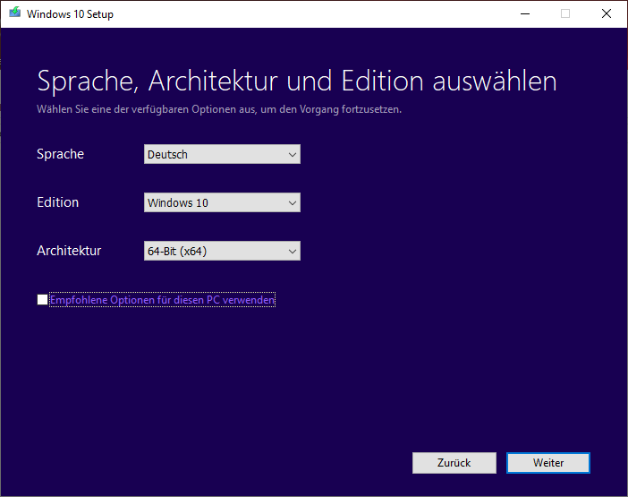

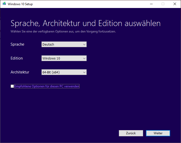

Windows 10 1809 Medas Tool nicht von der Media Tool Seite
Keine Ahnung wo einige User das Tool noch herbekommen.
Oder sie erstellen den Stick ja von einem anderen PC und haben Empfohlenen Optionen für diesen PC eingestellt.
Was dann für merkwürdige Fehler kommen weiß ich nicht weil ich so eine Einstellung nicht falsch mache und hier auch noch kein Mensch getestet hat.
