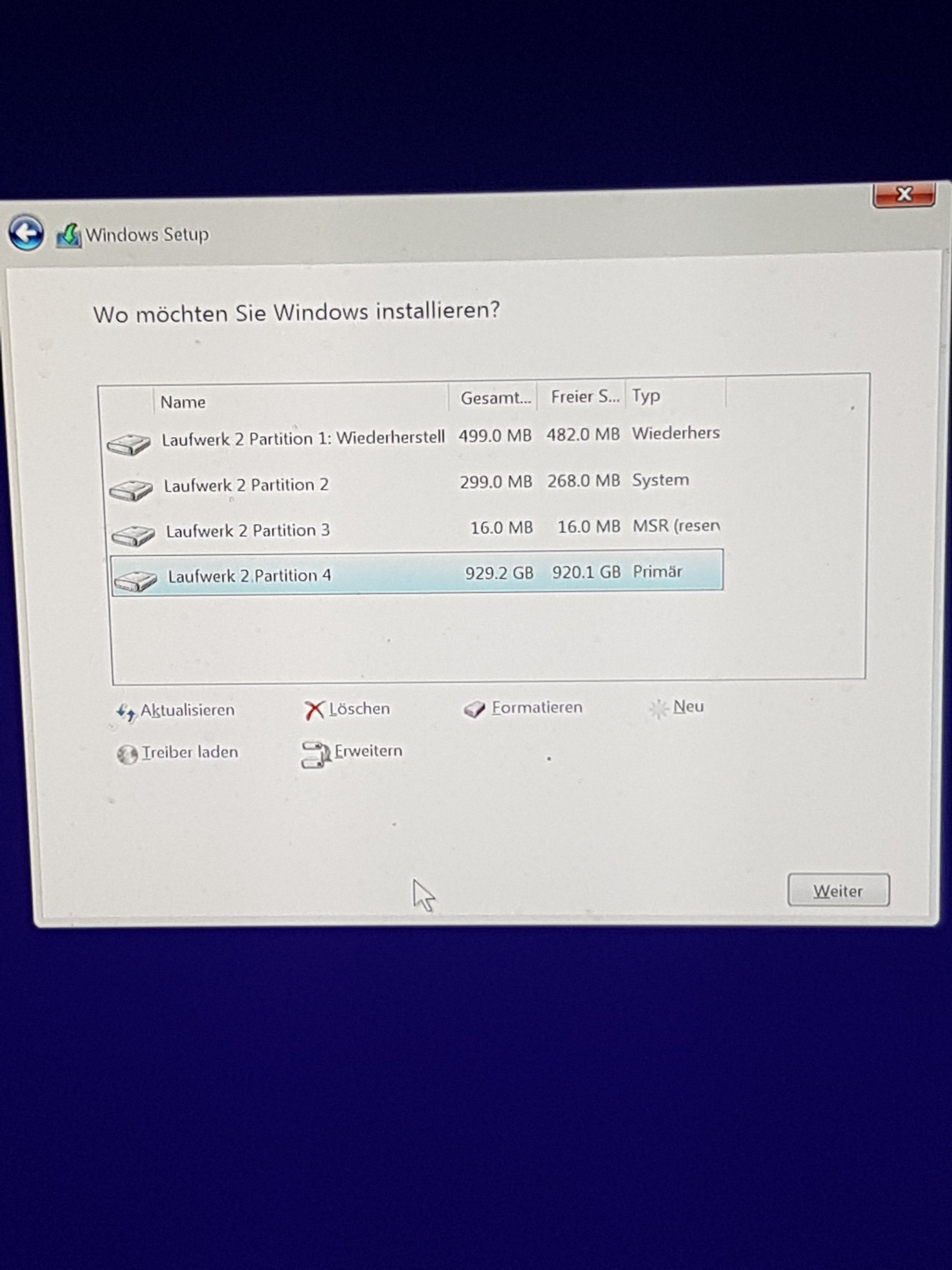

Habe die irgendwann im laufe der Woche mal ausprobiert gehabt, ja.
Alles klar, ganz altmodisch dieses mal.

Solange du kein Windows Bootmanager mit dem Namen deiner jeweiligen Platte siehts bei Boot an 1. Stelle oder im Bootmenü mit F 8
Siehe den Screen von Schildkröte 09
Solange weiß der Geier wo da Windows installiert wird und ob da nicht nur die hälfte an Dateien enthalten ist.
299 MB Partition ist definitiv falsch und damit startet Windows auch nicht.
Uefi , Fat32, System steht da doch normal auch immer bei der 100MB Partition.

Aber wie gesagt es hat sich doch nichts geändert bei dir, kein Bootmanager wenn du CSM ausstellst und nur alles für Uefi Windows 10 einstellst.
Nach Benutzerdefiniert kommst du dann nach dem löschen auch nicht weiter ohne Fehlermeldung.
Das ist schon allles falsch, Windows kann keine 100MB Uefi Partition erstellen warum auch immer.
Da wird man doch drauf hingewiesen "es werden zusätzliche Partitionen erstellt" und du musst das bestätigen oder nicht.
Rumtricksen damit du dann weiter kommst bringt es auch jeden Fall nicht.
Mit CSM an kommst du dann weiter aber bekommst eine 299MB Partition die nicht bootet.
Du kannst eigentlich nicht Windows installieren und bleibst bei Bild 7 hängen.
Siehe deinen Screen irgendwo
Alles andere verwirrt nur und kommt weil du irgendwie Windows austrickst.
