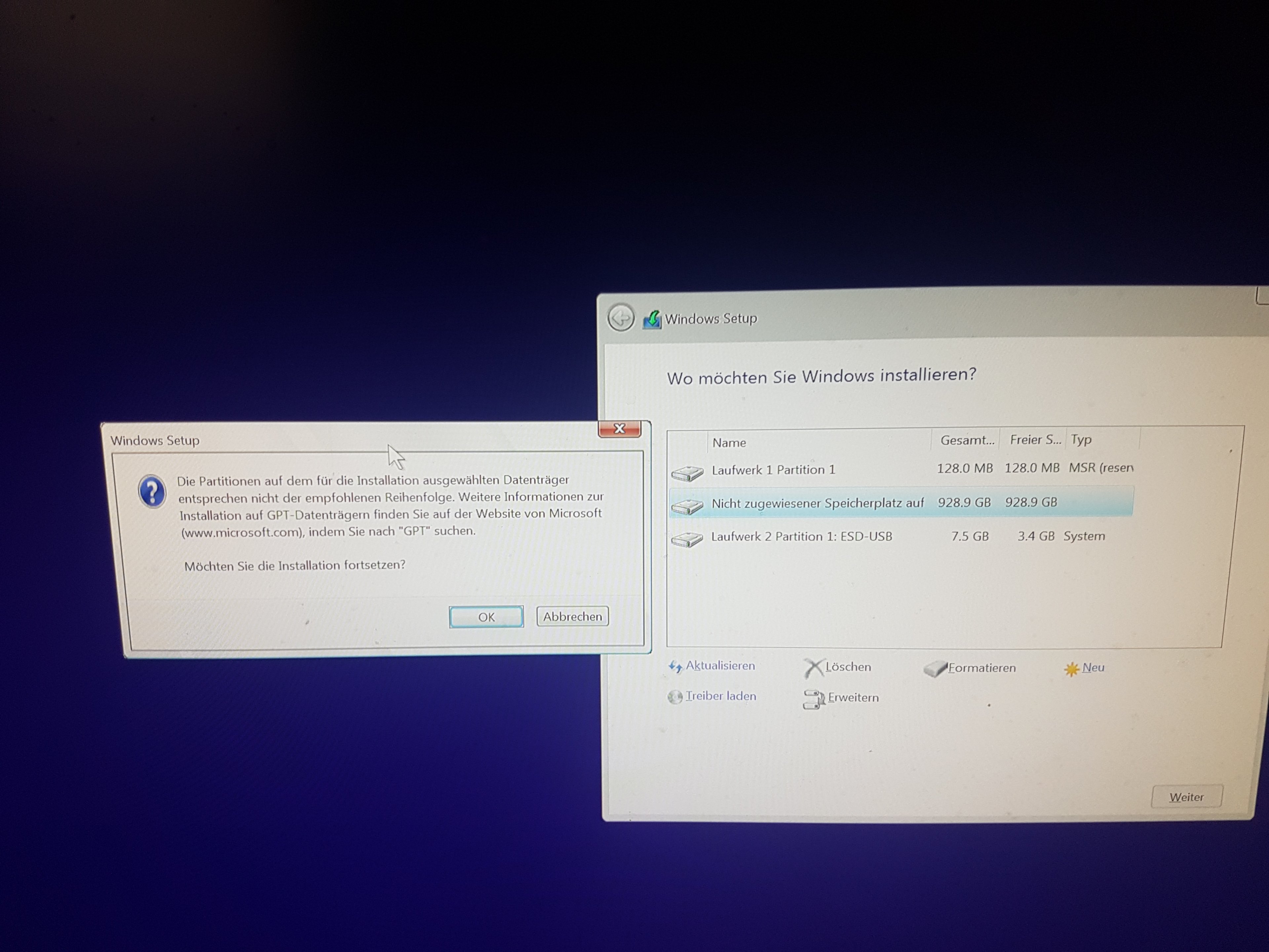

Das Bild hat er schon einmal gepostet. Auf seiner SSD war eine MSR Partition drauf ...
774094
Darauf hatte ich geschrieben, er solle alle Partitionen löschen und dann auf den Nicht zugewiesenen Speicherplatz installieren.
Ich habe auch immer geschrieben, das er das Media Creations Tool verwenden soll. Das er das woanders hergeholt hat als von Microsoft konnte ich nicht ahnen oder einfach vertraut. Vielleicht hätte ich den Link zum Tool mitposten sollen ...
Wenn da nie mehr drauf ist, ist das aber dann eh nicht richtig.
Wiederherstellung 499MB und 100MB Uefi Fat32 fehlt doch dann.
Die MSR ist doch normal nur 16MB
Er muss mit der SSD was anderes drauf gehabt haben.
MSR kenne ich nur von Windows 7 UEFI her ...
Ich meine das dort eine MSR Partition als solche betitelt wurde.

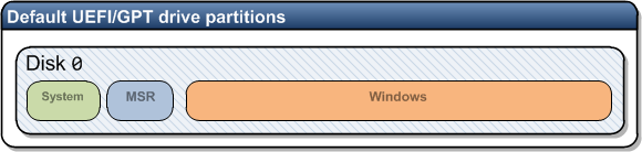

UEFI-Based Computers
  • A Microsoft® Reserved Partition (MSR)
    We recommend that you add an MSR to each drive for disk management. The MSR is a reserved partition that does not receive a partition ID. It cannot store user data.
    The size of an MSR partition is 128 MB.
https://docs.microsoft.com/en-us/previous-versions/windows/it-pro/windows-7/dd799232(v=ws.10)
Die 128 MB grosse MSR Partition würde seinem Bild entsprechen. Allerdings müßte die MSR die 2. Partition gewesen sein, die EFI System die 1. Partition und die fehlt in seinem Bild.

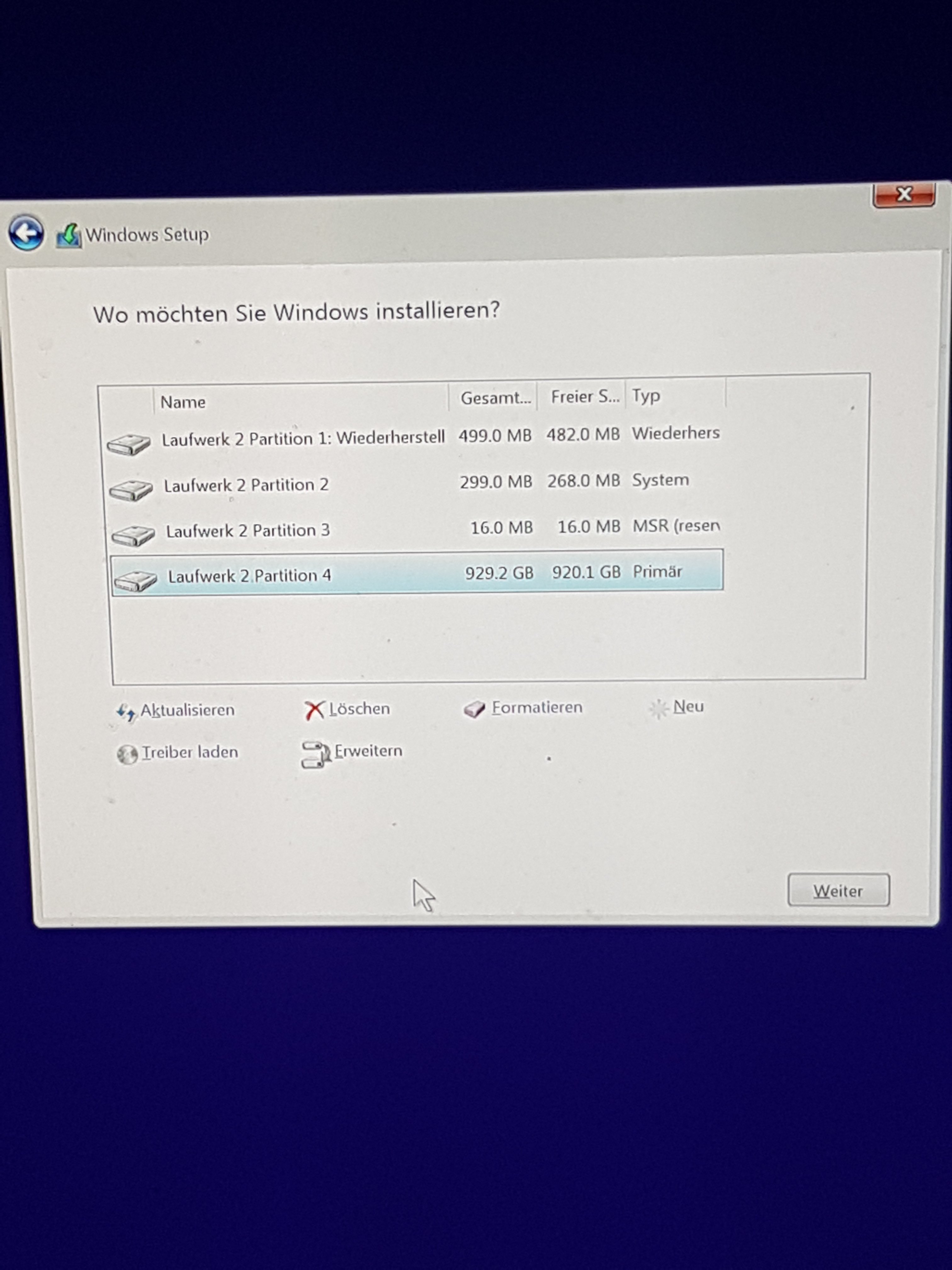

Soo, also hier nochmal ein trauriges Update. Ich habe meine m2 ausgebaut und die hdd auf den ersten slot angeschlossen. Danach habe ich mit dem mct stick windows auf die hdd installiert, hier nochmal angemerkt, es war keine andere Festplatte im system!! Meine Einstellungen im bios waren die von @Schildkröte09 csm aus bei sicheres booten uefi ausgewählt. Usw.
Leider klappte auch das nicht, ich habe noch immer den selben fehler. Achja vor der Installation clearte ich die hdd mit diskpart.
Da wohl danach gefragt wurde, hier die Bilder der von der installation erstellten partitionen.
Und selbstverständlich habe ich windows creation tool von der Microsoft Website geholt!!
Ja @Terrier, genauso habe ich das auch gemacht. Also mit dem windows creation tool meine ich.
Da stimmt was nicht!
299 MB Uefi Fat32 erstellt Windows normal nicht wenn man clean installiert.
Das kann man selbst so Partitionieren aber Windows legt es so nicht an.
299 MB bei einer Installation die nicht startet kommt mir aber bekannt vor.

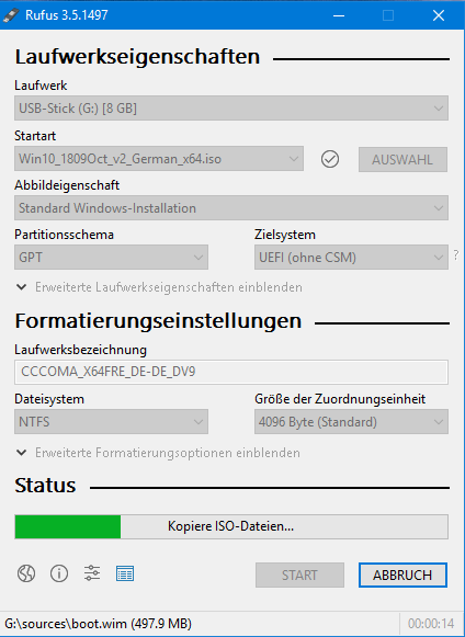

Was du nochmals versuchen könntest für eine UEFI Installation:
Lade dir die normale Windows 10 (1809) ISO herunter ..
"Windows 10 ISO Build 17763 Update 2" (x64)
Und hier Rufus ..
"Rufus"
Stick muss natürlich am PC nun angeschlossen sein, hinten am PC.
Starte Rufus, bei [Auswahl] wählst du die "ISO die du heruntergeladen" hast.
Bei [Partitionsschema] wählst du "GPT", daneben bei [Zielsystem] steht dann "UEFI (ohne CSM)"
An den [Formatierungseinstellungen] änderst du nichts, lass da ganz die Finger davon.
Dort steht zwar nun "NTFS" aber das ist korrekt so, da Rufus noch eine FAT Partition zum booten
und laden von Treiber auf dem Stick anlegt.
Du klickst hier einfach nur noch auf "Start" und Rufus erstellt das Installationsmedium und sagt dir
wenn dieses fertig ist.
Für davon zu booten, für die Installation muss aber "Secure Boot" deaktiviert sein, da Rufus hier
Treiber laden muss. Nach der Installation könntest du Secure Boot wieder einschalten.
Jetzt aber das Problem, wie Schildkröte sagt lässt sich bei dem Board Secure Boot nicht abschalten. (?)
Hier muss es dann aber eine andere Option geben dafür, um von dem Stick booten zu können
und da Schildkröte das gleiche Board hat, könnte er vllt. sagen wie und welche.
Aber versuche vorerst einfach mal ob du mit dem von Rufus erstelltem Medium booten und installieren kannst.
So sollte Rufus aussehen wenn du die Anweisung oben befolgst:
