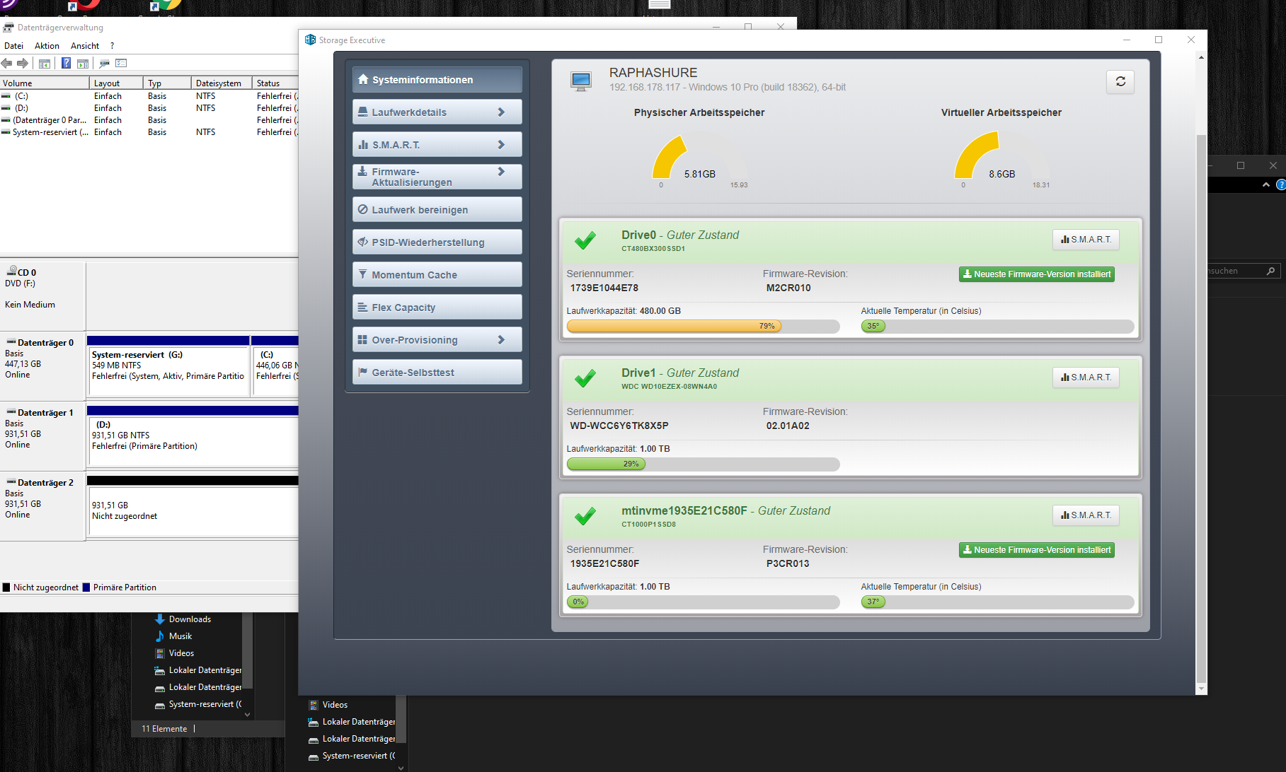

Ich habe gerade eine M2 SSD von Crucial in meinen Pc eingebaut.
Das seltsame ist, im Bereich "Dieser Pc" bei Win 10 64bit sehe ich sie nicht, nur meine 2 anderen Speicher 500gb ssd/1tb hdd.
Aber habe die Software von Cruical runtergeladen für deren Speicher und dort wird die M2 gelistet mit alles ok und Firmeware auch aktuell.
Was nun? Die sollte doch auch bei den anderen zu sehen sein? Ich will die nur als Speicher für Spiele nutzen..

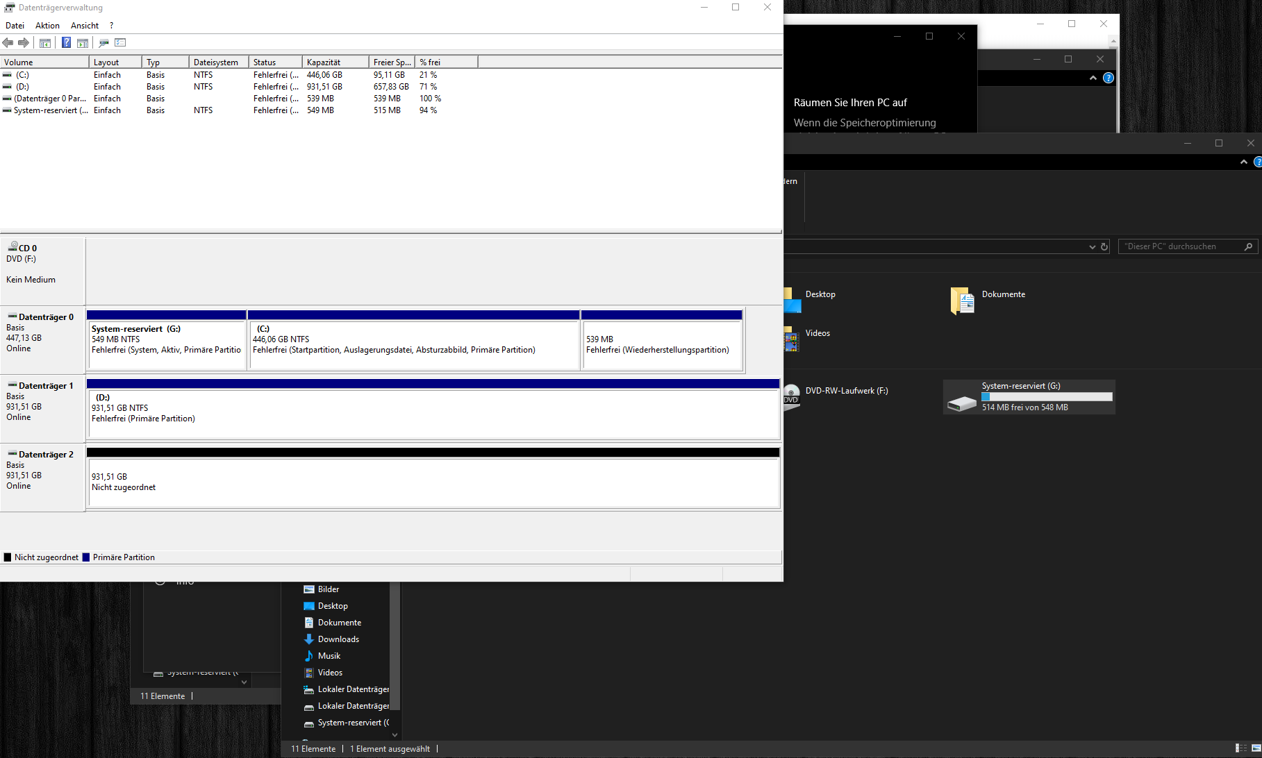

EDIT: Also jetzt blicke ich nicht durch.
Unter Datenträgerverwaltung ist sie auch gelistet als nicht zugeordnet.
In der Liste selbst ist sie in 2 hälften gespalten a ca. 500Gb (siehe Foto)
Ich habe das auf "G" benannt und das ist dann auch in "Dieser Pc" zu finden, allerdings nur die halbe Kapazität.
Der Name System reserviert war auch automatisch da, sind aber nur ca. 34gb Belegt.
EDIT 2.0: Unter Eigenschaften und dann unter "Ereignisse" steht Gerät nicht migriert, was heißt das? Bei den anderen steht wurde migriert.
kann mir wer helfen?

Wo in welcher Liste ist sie in zwei Hälften gespaltet? Im der Liste oben sind zwei Partitionen mit etwas über 500MB (nicht GB!) die aber beiden auf Datenträger 0 liegen und mit der neuen 1TB Crucial P1 NVMe SSD nichts zu tun haben. Auf der musst Du erstmal eine Partition anlegen, ob Du MBR oder GPT wählst ist im Prinzip egal, diese dann Formatieren und ihr einen Laufwerksbuchstaben zuweisen, dann kannst Du sie auch nutzen.AluRapha schrieb:In der Liste selbst ist sie in 2 hälften gespalten a ca. 500Gb (siehe Foto)

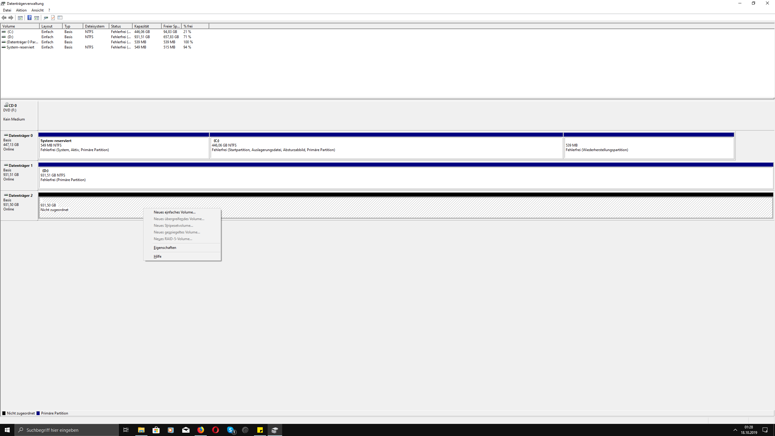

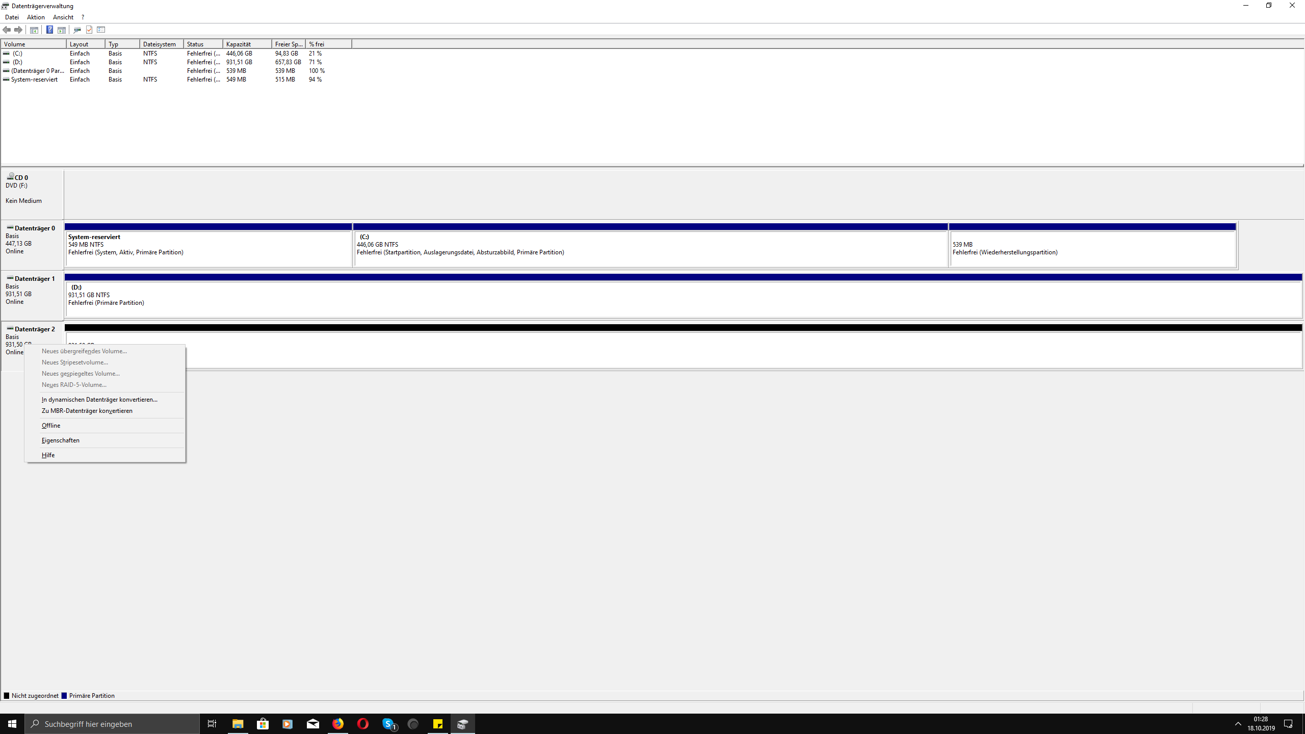

@moshimoshi wie lasse ich die denn initialisieren? Weil habe die jetzt deinstalliert, da formatieren nicht klappte stand da immer. Konnte auch nur auf der "system reserviert" auf formatieren klicken was nicht klappte
@Holt ich fall vom Stuhl......da steht ja echt Mb nicht Gb ich rasier mir die E*** ey, krass danke für den Hinweis!
EDIT: Also habe den Buchstaben wieder entfernt davon und die M2 ist auch wieder automatusch gelistet da. (War nach der Deinstallation erstmal weg)
Habe die als GPT konvertiert das stand dort, aber formatieren kann ich nicht finden -.-
