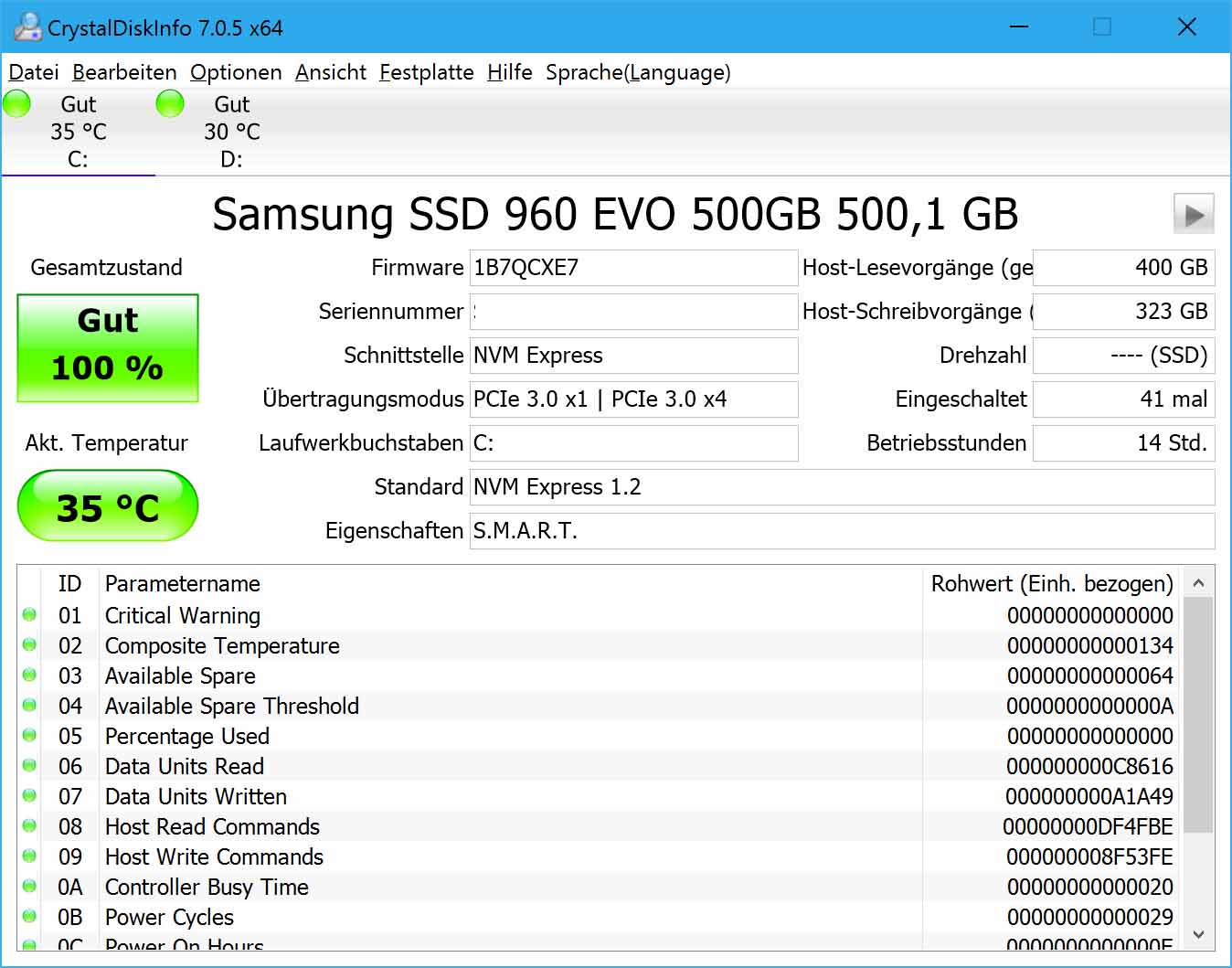

Warum ich aber nur ~800MB/s (AS SSD Benchmark Seq Test) bzw.~1200MB/s (AS SSD Benchmark 4k-64thrd) aus der SSD bekomme verstehe ich aber immer noch nicht. Das System ist zwar voll installiert (also inkl. Virenscanner), aber das kann ich Leistung ja nicht so stark drücken. Wie gesagt, kann das mit der CPU zu tun haben?
Unter Übertragungsmodus steht da zuerst der aktuelle genutzte Modus, also hier PCIe 3.0 x1 und dann hinter dem | der maximal mögliche Modus des Laufwerks, also bei jeder Samsung 960er dann PCIe 3.0 x4, da die eben ein PCIe 3.0 x4 Interface hat. Damit ist klar, dass Deine SSD nur mit einer PCIe 3.0 Lane versorgt wird und die Frage ist wieso. Dazu solltest Du folgende Fragen möglichst umfassend und korrekt beantworten:

Also der letzte Tipp hat es gebracht.
Ich habe die Karte nochmal ausgebaut und wieder eingebaut, seitdem habe ich eine x4 Anbindung und auch die entsprechenden Werte (bis zu 3226MB mit CrystalMark). Die Karte ist nicht anders eingebaut als vorher. Ob die Karte jetzt nicht richtig fixiert war (wie gesagt, es sieht genauso aus wie vorher) oder ob es ein andere Grund war, weiß ich nicht. Ich habe nur nach dem kompletten Zusammenbau das Bios geupdatet (von einer alten Version 0501 auf 3016), vielleicht muss ich die Karte zwecks Neuinitialisierung einmal ausbauen.
