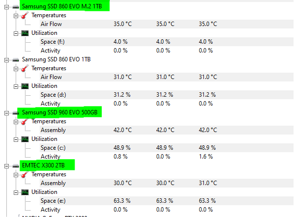

Das sind meine Temperaturen, aber mit Idle/Office.
Die markierten SSDs sind im M.2 Format.
Die 860 EVO ist aber eine SATA.

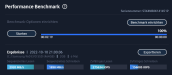

Bei mir sind die original Kühler vom Mainboard verbaut. Natürlich könnte ich jetzt ein paar Stresstests laufen lassen und höhere Temperaturen erzeugen, aber in welches Szenarium sollen sie dann gleich kommen? Klar, mit größeren Datenmengen beim Kopieren werden höhere Temperaturen entstehen. Aber selbst dann kommt es auch auf die Gegenstelle mit an.
Normalerweise verschiebe ich kaum was und mit normalen Anwendungen wird solch eine hohe Last über längere Zeit nicht stattfinden.
In einem kurzen Test hat sich die Temperatur von 42 °C auf 53 °C erhöht. Mit diesem Test habe ich aber HWInfo mit verwendet, weil hier auch die Temperatur des Controllers mit ausgegeben wird. Hatte vorher einen kurzen Test angefangen und wieder abgebrochen, daher steht die min. Temperatur im Bild bei 49 °C und nicht mehr bei 42 °C.
In diesem Sinn kannst du auch die original Kühler des Boards verwenden. Wenn der neuen Kühler lieber ist, spricht auch nichts dagegen und selbst ganz ohne Kühler wird deine SSD nicht überhitzen. Zumindest nicht, solange du nicht ständig irgendwelche Benchmark laufen lässt. Überhitzen wird da ehe nichts, weil sie dann weniger Leistung aufbringen werden und das wird im Normalbetrieb kaum bis gar nicht vorkommen.
