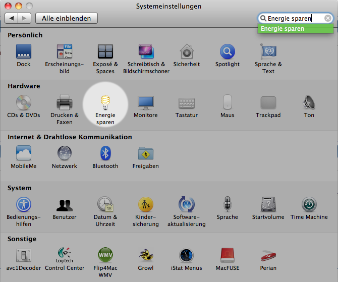

1. du klickst oben links auf den Apfel.
2. Du klickst auf "Systemeinstellungen", sollte der vierte Eintrag von oben sein.

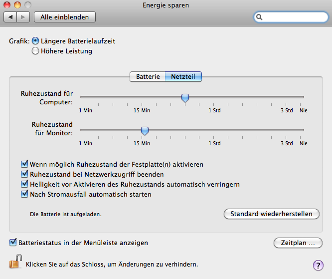

3. Du gibst klickst im nächsten Fenster, unter der Kategorie "Hardware", auf "Energie Sparen" (siehe erster Screenshot).

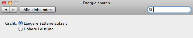

4. Oben links im nun erscheinenden Fenster (siehe zweiter Screenshot) gibt es die Optionen "Höhere Leistung" und "Längere Batterielaufzeit" (siehe dritter Screenshot).
