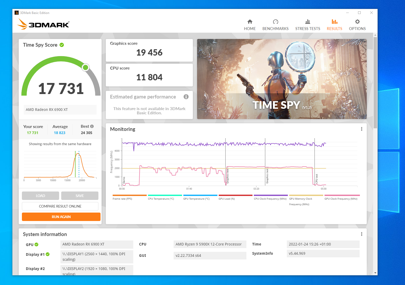

Da ich meinen pc neu aufgesetzt habe kann ich den Fehler nur in FOrtnite bemerken wenn ich dort einfach auf die Map gucke quasi dann brechen die fps auf 60/70/80 ein gucke ich einfach stumpf nach oben alles gut bei 180 fps (limitiert).
ich kann das Problem teilweise auch in League Of Legends beobachten dort aber nicht so schlimm (von 500/550 auf 400/450 fps).
was man dazu erwähnen kann wenn ich Fortnite mit ALT + Tab zu einem kleinen fenster machen läuft es besser nicht so wie es soll aber besser (120/130 fps).

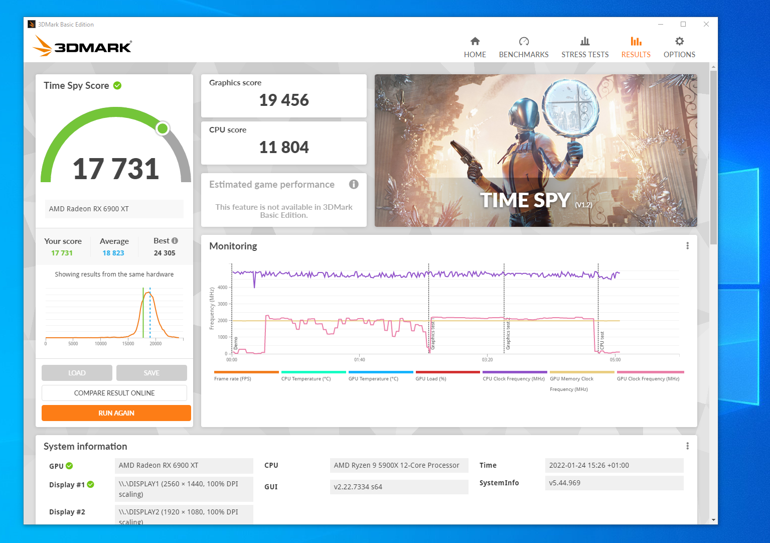

Hab mehrere Time Spys gemacht war der letzte wo ich denn screenshot gemacht hab.

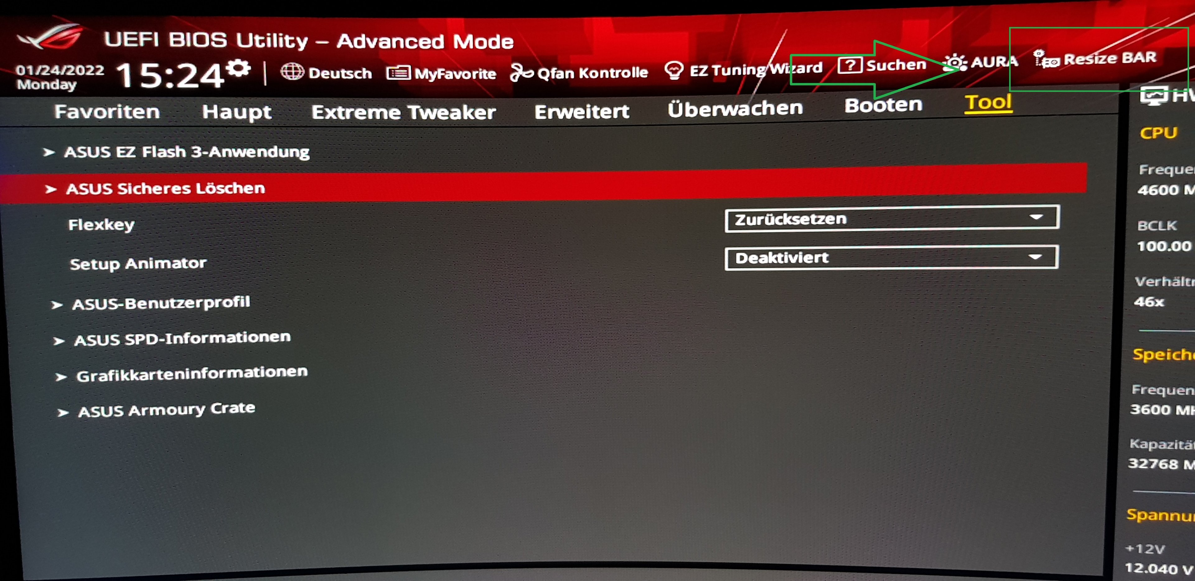

Da steht nicht verfügbar

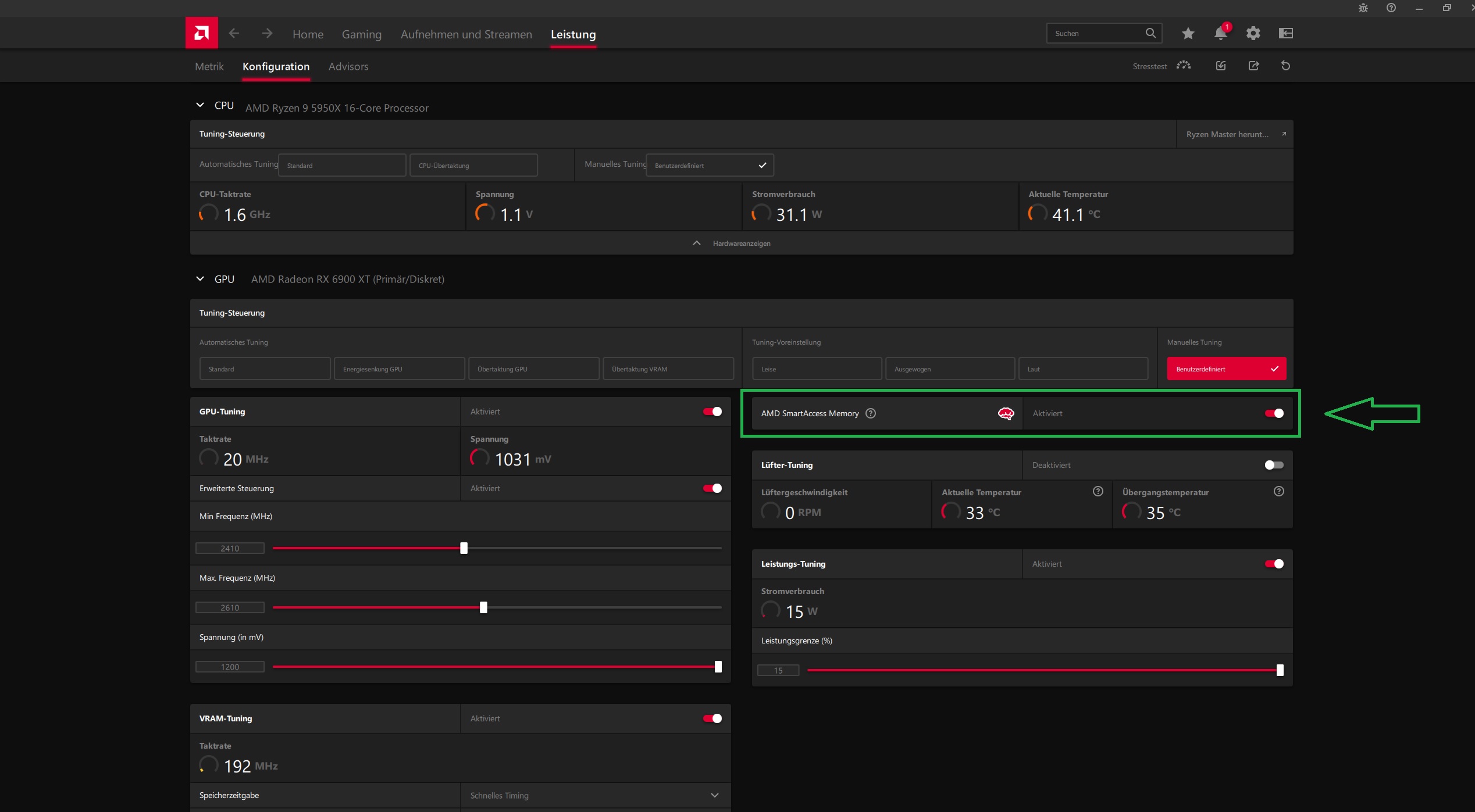

Du kaufst dir eine neue Grafikkarte und weisst nicht was SAM ist?
Nvidia hat das auch , dadurch wird die Performance in Spielen bis zu 16% gesteigert.

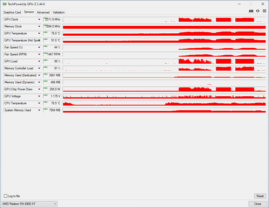

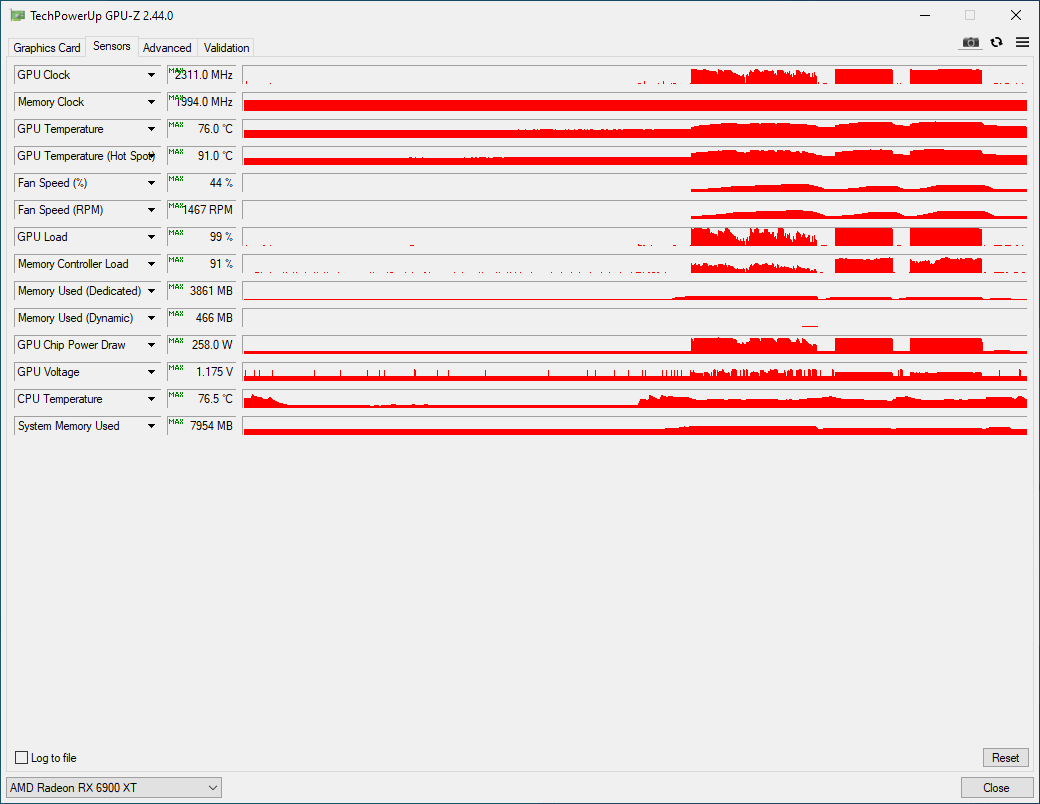

Auf den Screenshots von gpu z ist ja auch alles normal oder nicht?

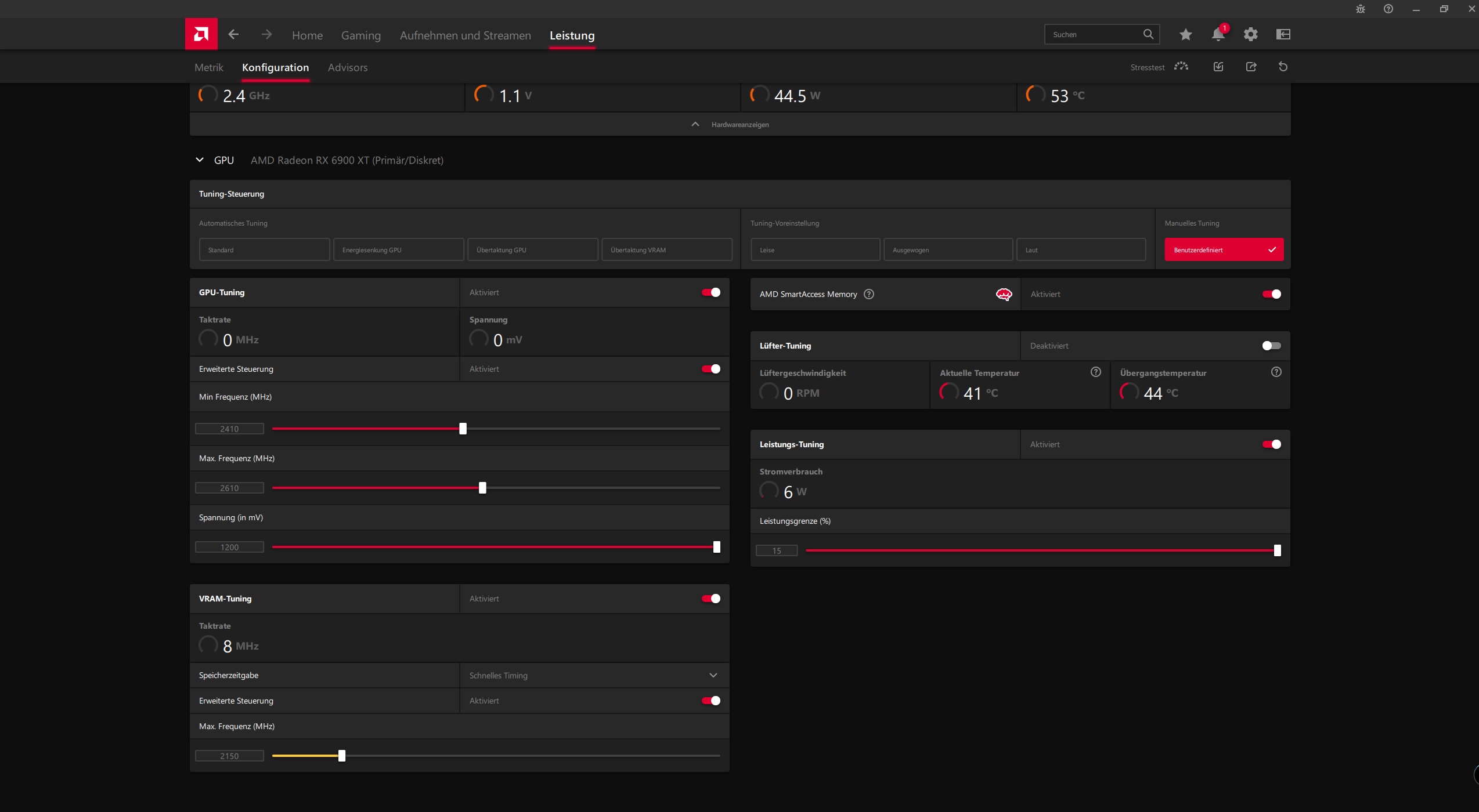

Naja also der Takt von 2311 Mhz ist bischen niedrig, eigentlich schafft jede 6900XT mit Einstellungen 2500 Mhz, die Lüfterkurve solltest auch mal anpassen sodass der GPU Hotspot unter 90 Grad liegt am besten so maximal bei 85 Grad das wäre Ideal.
geb Ihr doch mal richtig die sporen im Treiber
davon geht die Karte nicht kaputt natürlich sollteste es mit den Mhz nicht übertreiben und immer die Temperaturen im Auge behalten. Zuerst Lüfter freischalten das Sie bis 100% drehen dürfen, Lüfterkurve anpassen das Power Limit auf +15% und mal den Takt anheben auf Minimum 2000 und maximum 2400 oder 2500

SAM kann die Minimum FPS schon beeinflussen und wie gesagt SAM bringt bis zu 16% mehr Leistung, nehmen wir also an du hast 150 FPS wären das mit 16% mehr um die 174 FPS.xTimJadenY schrieb:Tatsächlich noch nie davon gehört aktiviere ich gleich mal aber es kann ja nicht nur daran liegen das ich solche Einbrüche habe.

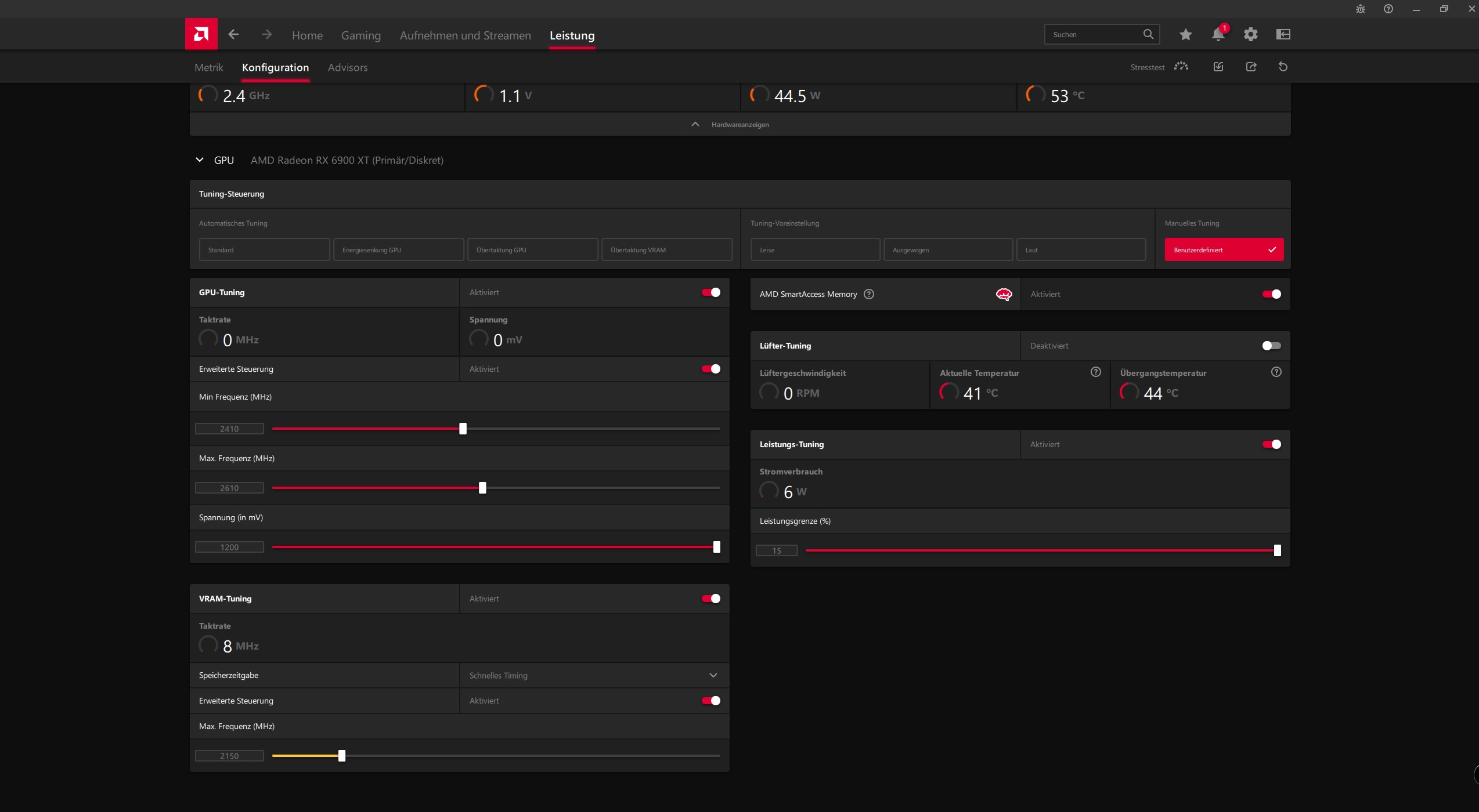

Könntest du mir einen Screenshot geben von deinen Seetings der gpu?dSi schrieb:entfernt
Hab die sachen jetzt mal so wäre cool wenn du mir ein paar verbesserungen schicken könntestdSi schrieb:hier sind alle Spiele die derzeit Fidelity FX untersützen und es kommen immer mehr dazu
https://www.amd.com/de/technologies/radeon-software-fidelityfx-supported-games
geb Ihr doch mal richtig die sporen im Treiberdavon geht die Karte nicht kaputt natürlich sollteste es mit den Mhz nicht übertreiben und immer die Temperaturen im Auge behalten. Zuerst Lüfter freischalten das Sie bis 100% drehen dürfen, Lüfterkurve anpassen das Power Limit auf +15% und mal den Takt anheben auf Minimum 2000 und maximum 2400 oder 2500

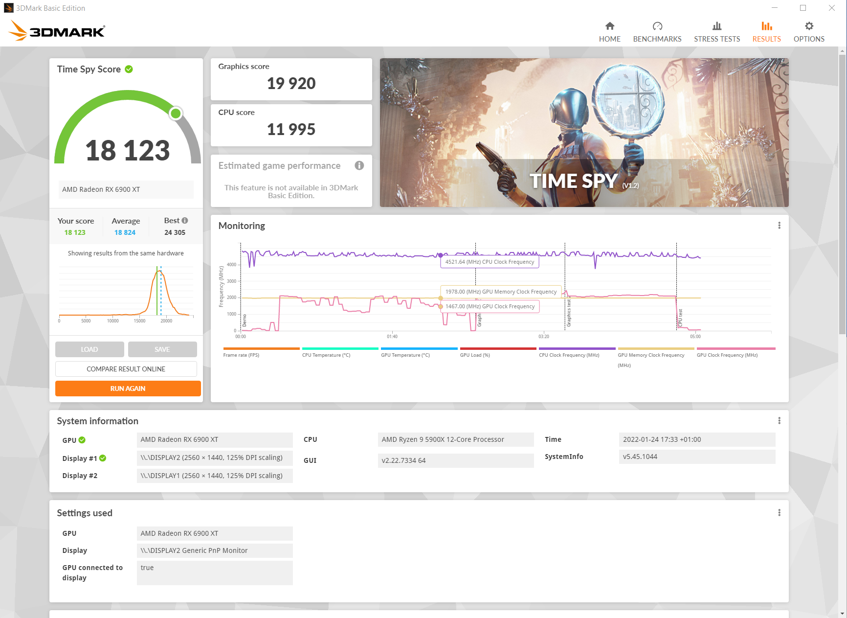

Als moegliche Referenz hier mein aktuelles TimeSpy Ergebnis.
5900X, 6900XT, 32GB Crucial 3600er RAM
rBAR ist an, XMP ist an, ansonsten keinerlei Spielerreien im BIOS oder Treiber:
Der Unterschied zu deinem kann durchaus durch rBAR zu erklaeren sein, wobei ich nicht weis wie stark dessen Einfluss auf den TimeSpy ist.
Was mir jetzt grade erst aufgefallen ist: Du hast laut TimeSpy zwei unterschiedliche Monitore. Wenn diese auch noch auf unterschiedlichen Frequenzen laufen, kann das einen deutlichen Einfluss auf die Performance haben. Stecke den kleineren ab und schau dir die FPS dann nochmal an.
