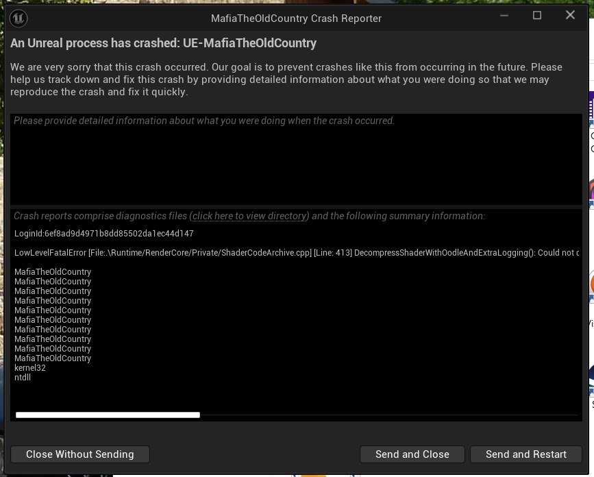

Hallo, habe mir gerade Mafia The Old Country über Steam gekauft, leider kann ich es nicht starten, direkt nach dem Starten geht es aus und diese Fehlermeldung kommt.
Das System:
Board: Gigabyte Z790 Aorus Master
CPU: i9-14900K
Ram: 64GB DDR5 5600MHz Corsair Dominator
Graka: Zotac RTX 5090 AMP Extreme
Treiber sind die aktuellsten alle installiert, hätte auch keine Idee warum es abschmiert, alles andere funzt einwandfrei.

Scheint ein Problem mit Intel CPUs 13th/14th gen und der Unreal Engine zu sein, teste mal Intel default CPU settings im Bios.

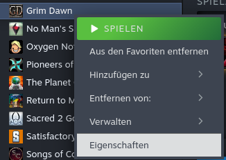

Rechtsklick auf den Eintrag vom Spiel in Steam -> Eigenschaften und dort dann im Abschnitt "Installierte Dateien" gibt es die Funtkntion zum Prüfen auf Fehler.
Hier mal als Beispiel.
