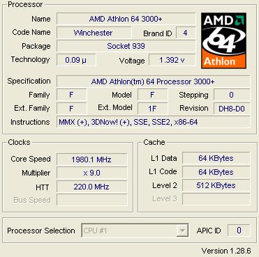

bin mit meinem athlon64 3000+ jetzt bei nem takt von 1980MHz, also ungefähr auf dem niveau von nem 3200+

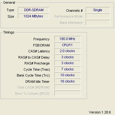

weiterhin läuft der G.E.I.L.-ram im dualchannel auf dem board nur mit ddr333, da er doublesided is
singlesided würde mit ddr400 laufen
er läuft auf ddr333 mit 2-3-3-7-2T

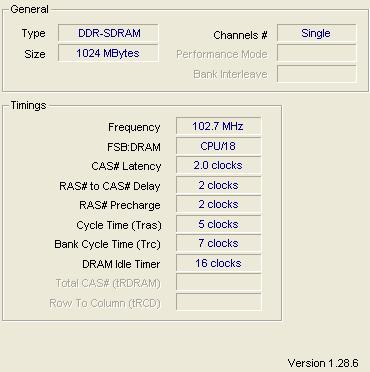

so, wenn ich jetzt auf 1T stelle, dann kommen folgende latenzen raus
2-2-2-5-1T bei 107MHz, also knappe ddr200
warum?? das sys läuft dabei noch stabil

der HT is auf 4 gestellt
fsb is bei 220MHz
multi bei 9

1.Bild: meine cpu
2.Bild: so läuft der ram jetzt mit 2T
3.Bild: so läuft der ram mit 1T

Du weißt das dein Ram im Singlechannel und nicht im Dualchannel läuft oder ?
und dein board undervolted ein wenig hab ich so das gefühl ^^

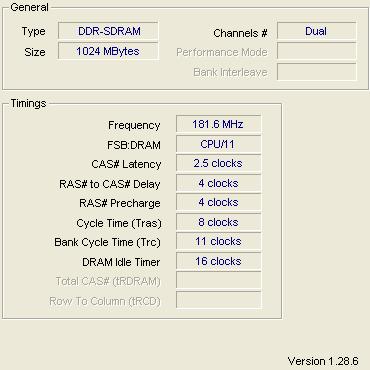

so jetzt läuft der ram im dualchannel, hat aber nur noch 2,5-4-4-8 als latenz
im gegensatz zu 2-3-3-7 im singlechannel
was wär nun besser, single oder dualchannel?

Lass mal den teiler in Ruhe und übertakte 1:1, bei Bedarf kannst die Spannung des RAMs ja n wenig erhöhen, bzw, die Latenzen verlängern. 220MHz machen die sicher mit. Den ersten Teiler sollte man erst dann verwenden wenn der Speicher offensichtlich nciht mehr mitmacht.
Wenigstens haste jetz die richtigen Bänke erwischt...
