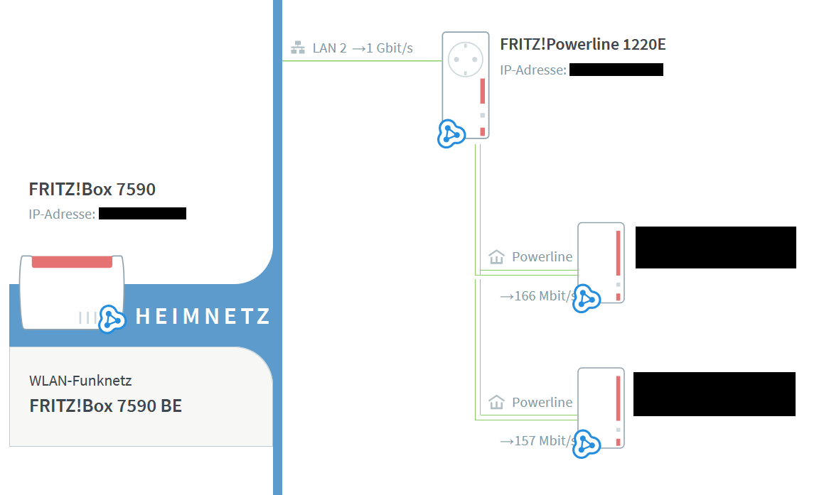

Ich hatte die Magic 2 zum testen hier und habe an 50 Jahre alten Stromleitungen über den Sicherungskasten hinweg 150-200Mbit erreicht. bei einer direkten Verbindung waren es sogar 850Mbit laut der Devolo Software.
Auch mit meinen aktuellen Fritz-Powerline Adaptern 1220 und 1260 kommen immer 150+ Mbit an, welche auch vollständig abrufbar sind. Das reicht locker für 5x 4k Netflix + Surfen am Handy/Tablet.
