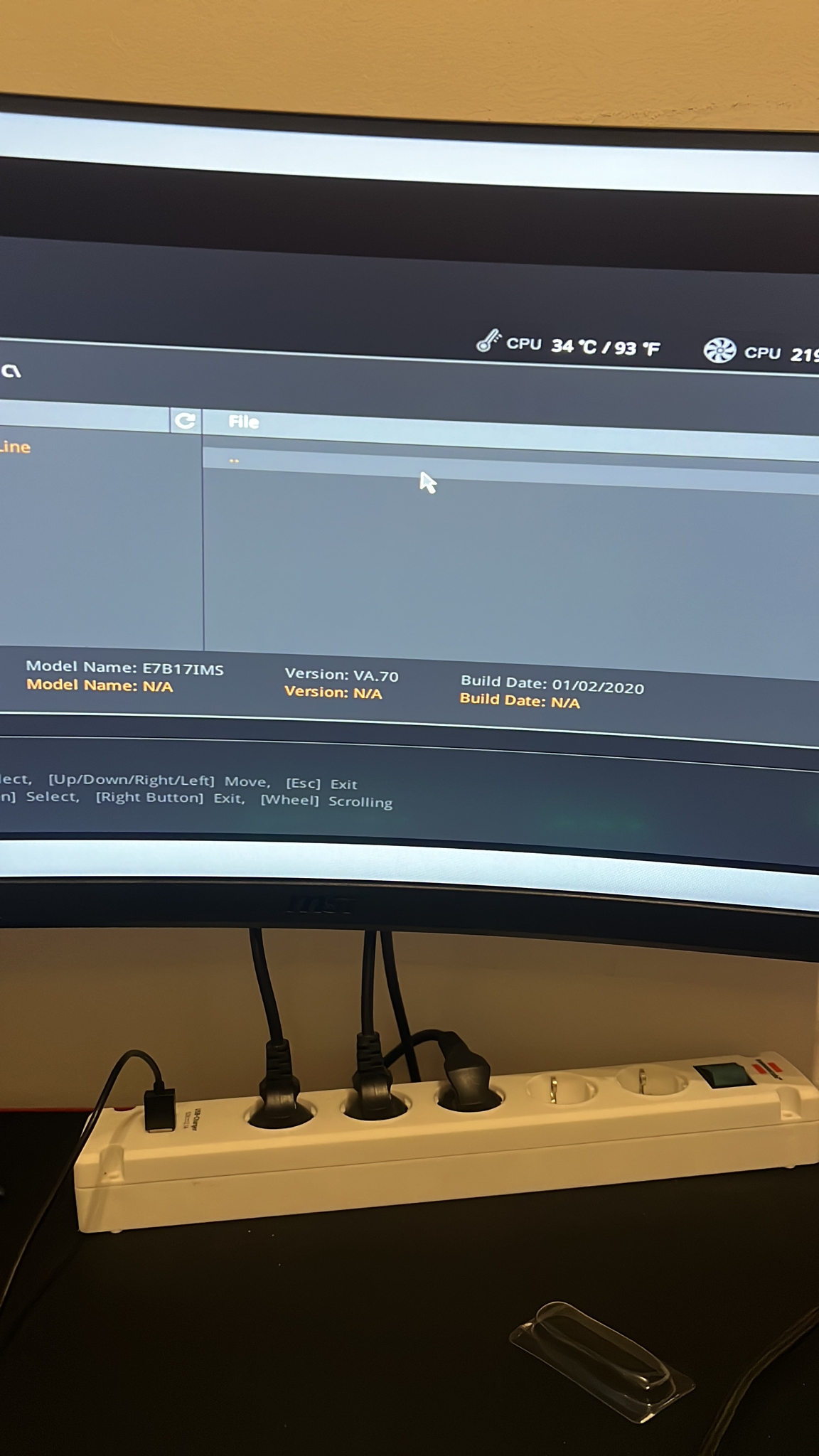

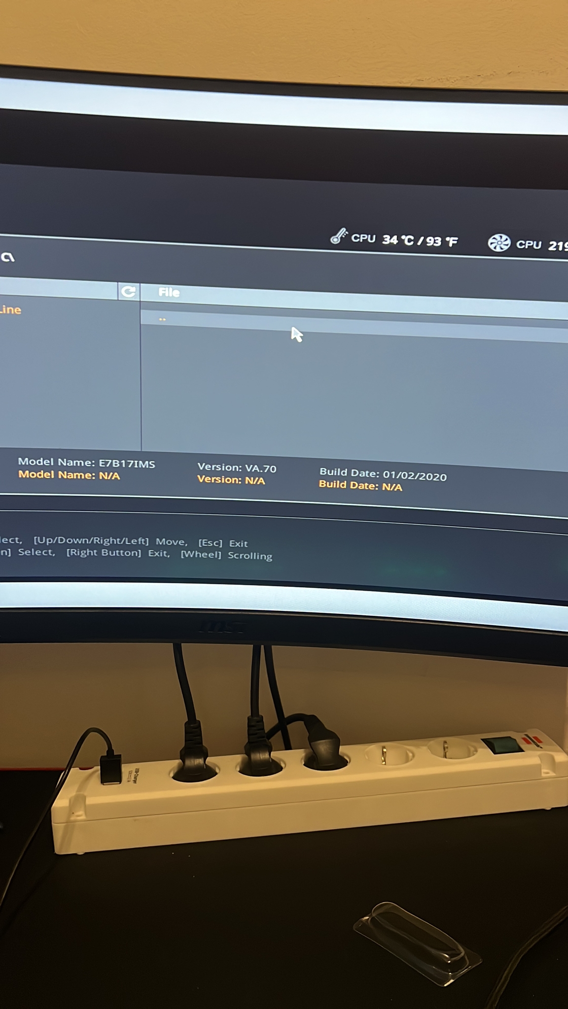

Übern Stick, habe eine Version von 2020 drauf
Wollte nun die Neue machen, aber immer wenn ich übern Bios Flashen möchte, ist die Datei nicht da
Ne warum sollte ich die auch Unbennen?
Wenn man das Laut MSI nicht machen soll?
Stick ist auf FAT32 Formatiert
Reaktionen: Restart001
Der Name ist zu Lang, kommt ne Fehler Meldung
Das kommt leider immer. Egal wie ist das Ändere

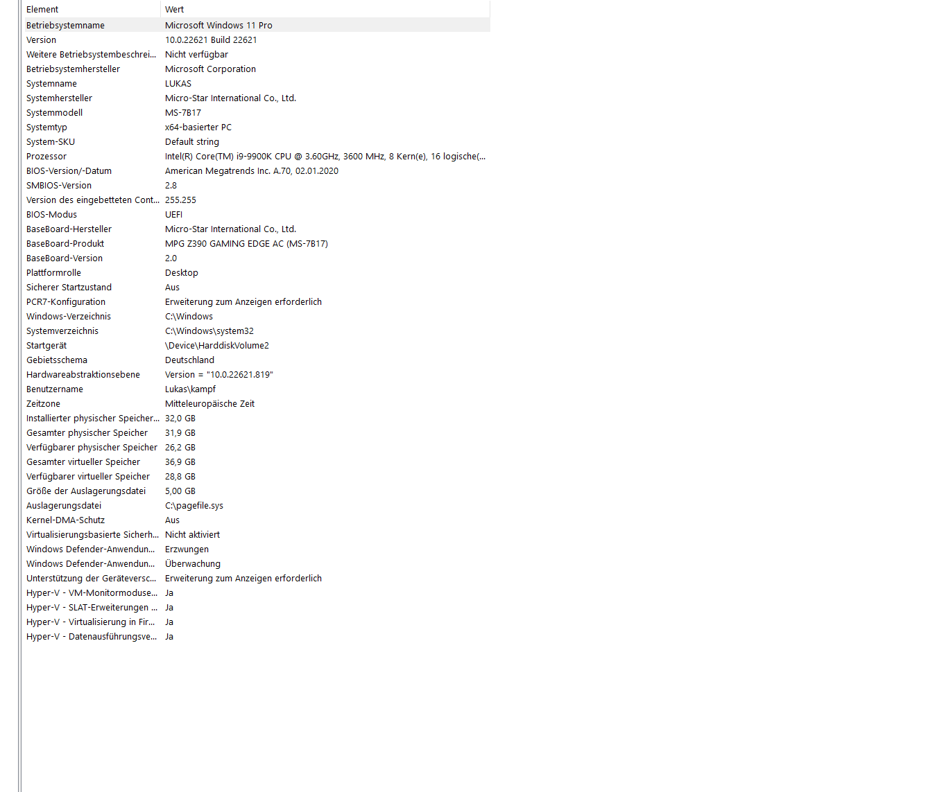

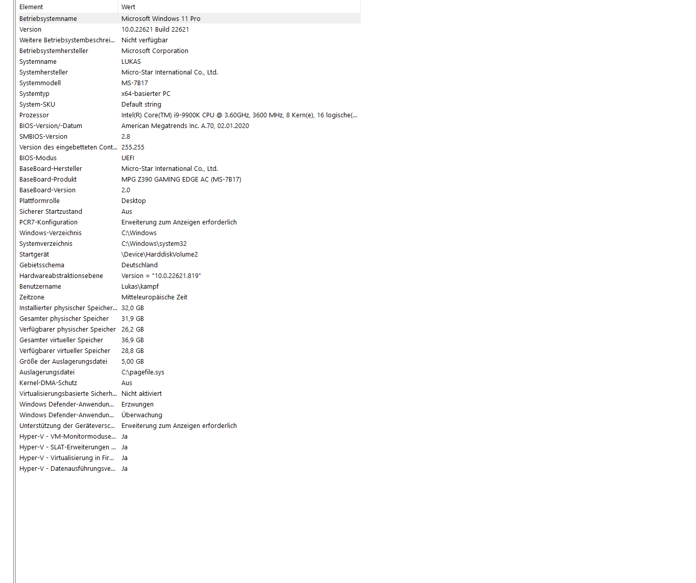

lt. seinem Screenshot:
Hab meinen Beitrag #12 oben ergänzt um die Dateinamen
