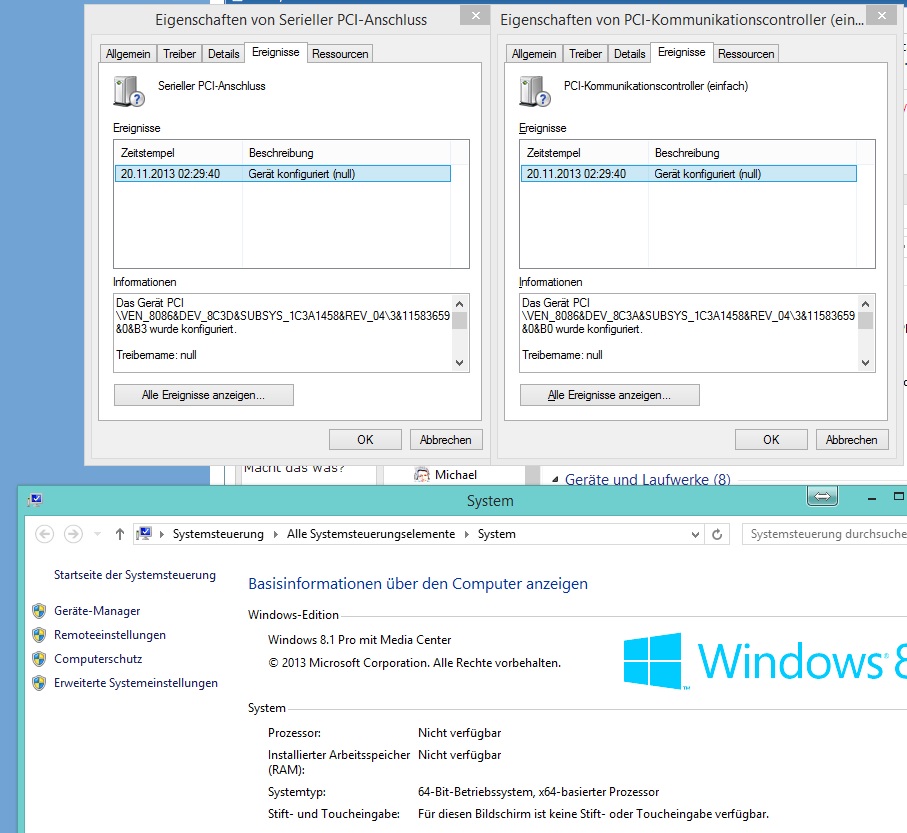

Mir fällt nur auf, dass kein CPU oder RAM unter Systemeinstellungen (Windows angezeigt werden), AIDA etc. erkennt das aber schon.
Macht das was?
Weiteres habe ich nur eine TV Karte im PCI Slot und alle Treiber für das neue System installiert, dennoch fehlen 2 - siehe Anhang.
Wisst ihr was ich da downloaden muss?
Vielen Dank!

Tja, dann solltest du dir das mit dem Nicht - Aufsetzen wohl noch mal überlegen ;)
Natürlich vorausgesetzt du willst ein sauberes System ohne Treiberreste (davon bleiben nämlich immer welche ohne Neuinstallation) ;)
Du hättest dir eine Menge Ärger erspart mit ner Neuinstallation - Windows wird bestimmt zum Meckern anfangen ohne diverse erkannte Treiber
@Darkshadow:
Nach der Installation deiner genannten Softawre wird gesagt, dass bereits eine neuere Version installiert ist...
Mhm und durchsuchen des Ordners nach dme gewünshtn Treiber hilft auch nichts...
mhm
