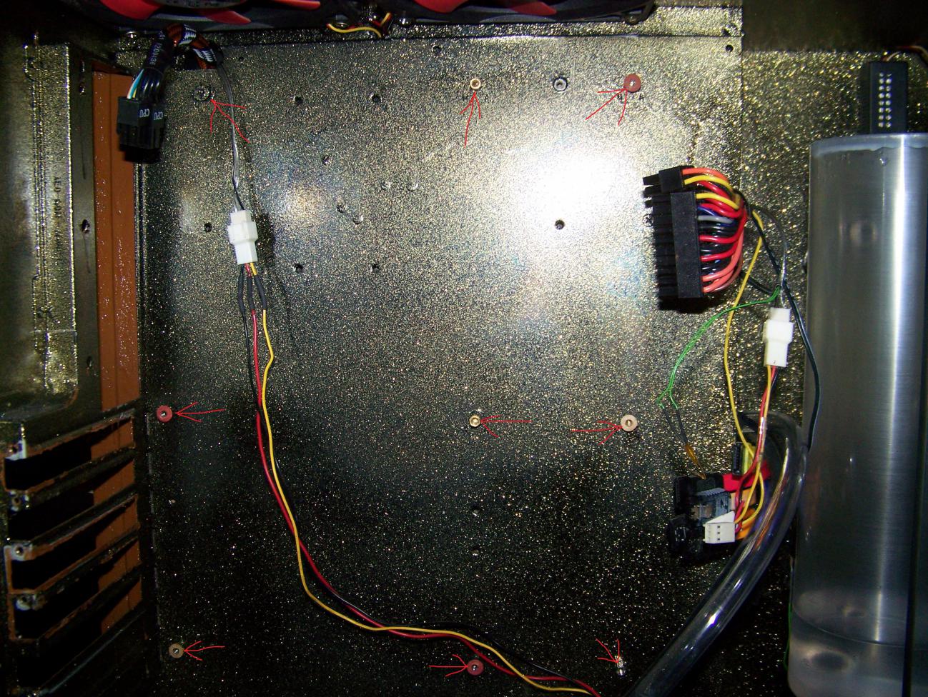

Für die Zukunft.
Diese kleine Dinger brauchst zwischen Mono und Rückwand wos Mobo drangeschraubt wird.
Die sind normal immer beim Case dabei.
Da musst drauf achten das du sie an der richtigen Stelle einschraubst,also nur dort wo die Löcher von deinem Mobo sind.
Wenn nicht geht,dann ist das Mobo warscheinlich wieder durchgeknallt.

Da kann wieder einer nicht Rechnen.
@MBschrotter: Das NT reicht locker,lass dir da nix anderes Einreden.
Gut zu sehen,beim Case fehlen an der Rückwand die Abstandshalter.
Das Mobo ist wohl hin,hoffentlich hast glück und der Rest ist noch ok.
Das mit dem NT Rechnen.....galt für conXer49.

Ich find auch das solch ein Hinweis über die Abstandshalter in Threads für Zusammenstellungen fehlt.
Da weden Leut drauf hingewiesen,das sie sich nen Rechner selber zusammenstellen sollen weils Billiger ist,aber so wichtige Sachen werden nicht genannt.Wie soll ein Neuling sowas wissen?!

So hab die Batterie jetzt wieder drinn und funzt immernoch nich..
Werd das Mainboard und netzteil wieder zurück schicken und mir nen anderes netzteil kaufen...
UND vorallem Abstandshalter ans Gehäuse schrauben.
Vielen dank für die rege anteilname meld mich mal wenns wieder lüppt :-)!
