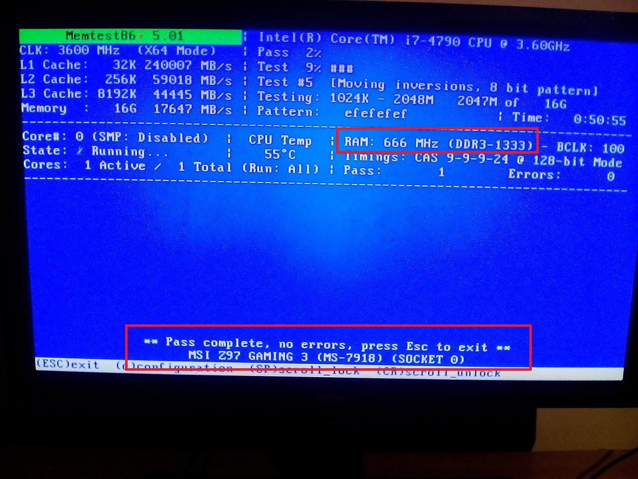

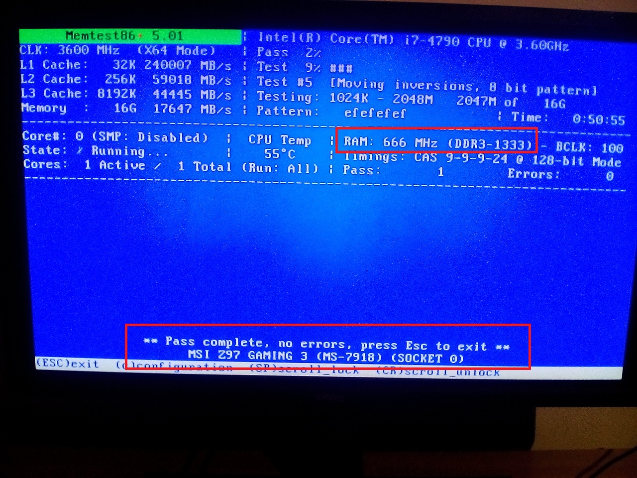

Guten Abend. War gestern abend zu müde um noch bericht zu erstatten, und richtig zeit zu testen hatte ich dann erst heute. es läuft alles, aber beim zocken ist mir direkt aufgefallen das mein arbeitsspeicher zu 99% ausgelastet war, kaum spielbar gewesen. habe mich dann erstmal nach einem ordentlich RAM test umgeschaut und dies dann auch mit Memtest86 vollzogen, ergebnis ist im bild anbei. Schön war zu sehen das es keine fehler gab, hat 50minuten gebraucht. aufgefallen auch rot markiert ist mir das die taktfrequenz sehr niedrig ist, ich habe ja ddr3 mit 3200mhz verbaut. ich habe mich nun die letzten 1-2 stunden reingelesen wie man ram richtig einstellt, mich mit dem bios vertraut gemacht. XMP schlägt mir nur maximal 1600MHZ vor, nur ein klein wenig besser. habe mich dann ein bisschen wegen meinem mainboard erkundigt und kam zum ergebnis das mein mainboard die 3200mhz wegstecken würde. richtig so? was wäre sinnvoll? warum werden nur 1600mhz unterstützt?

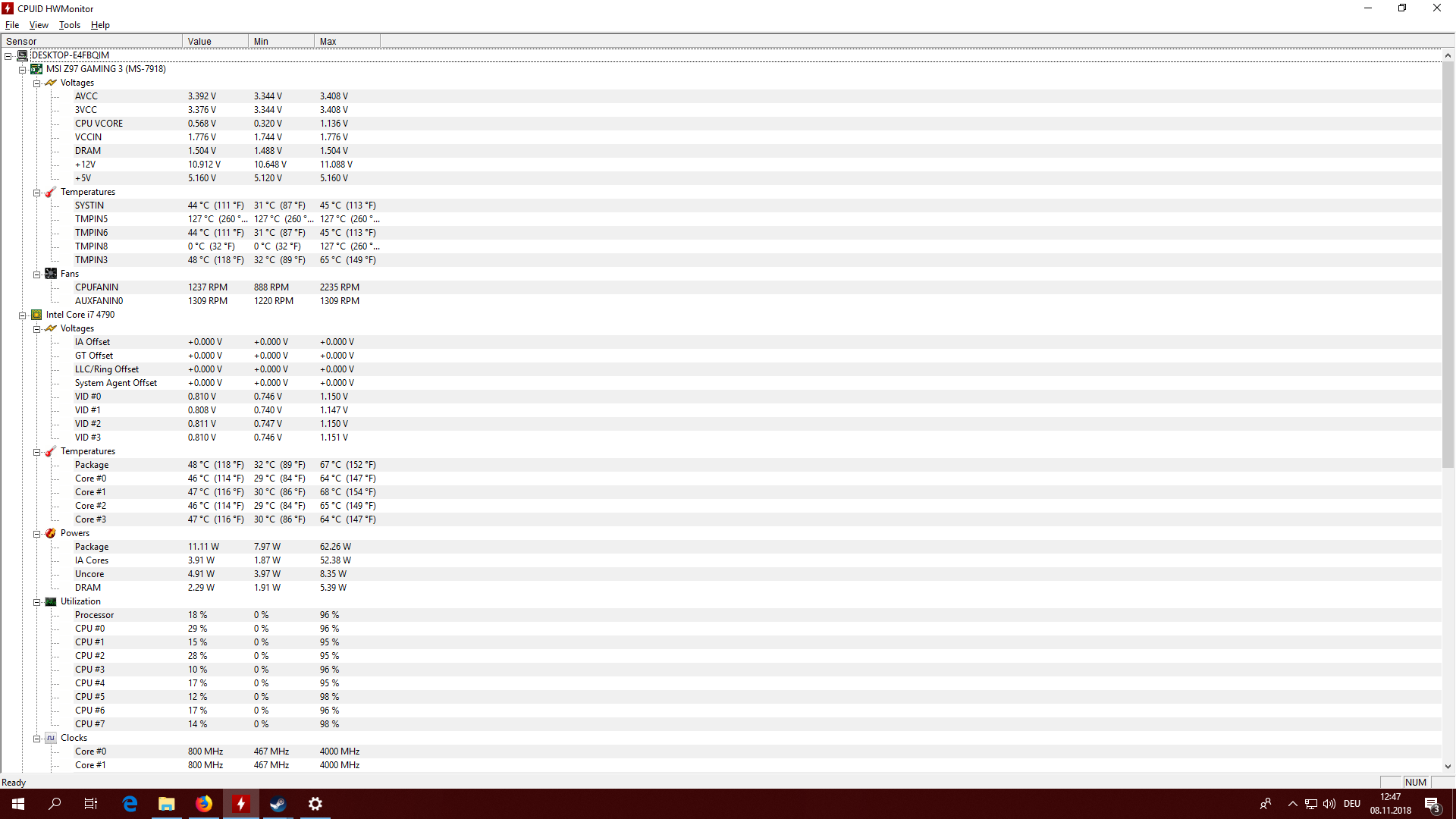

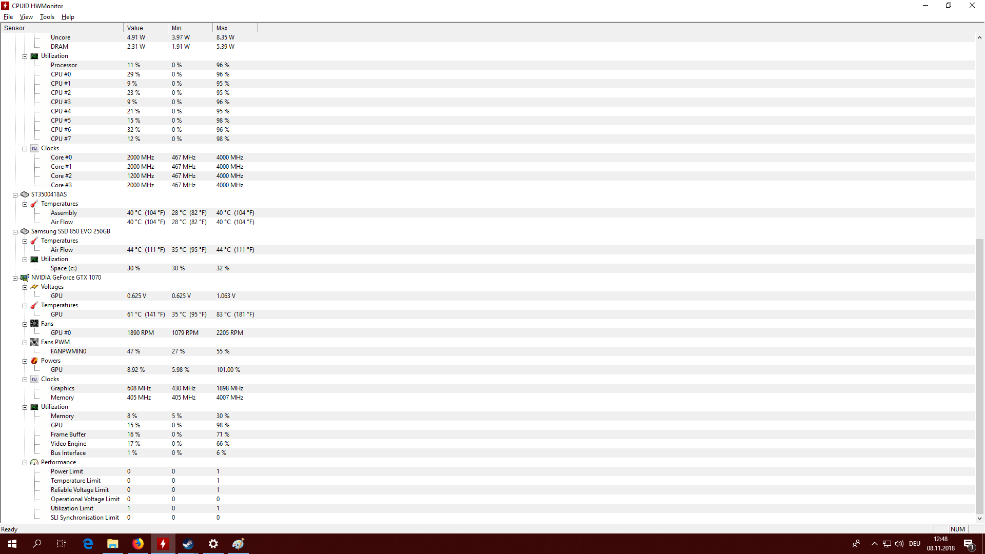

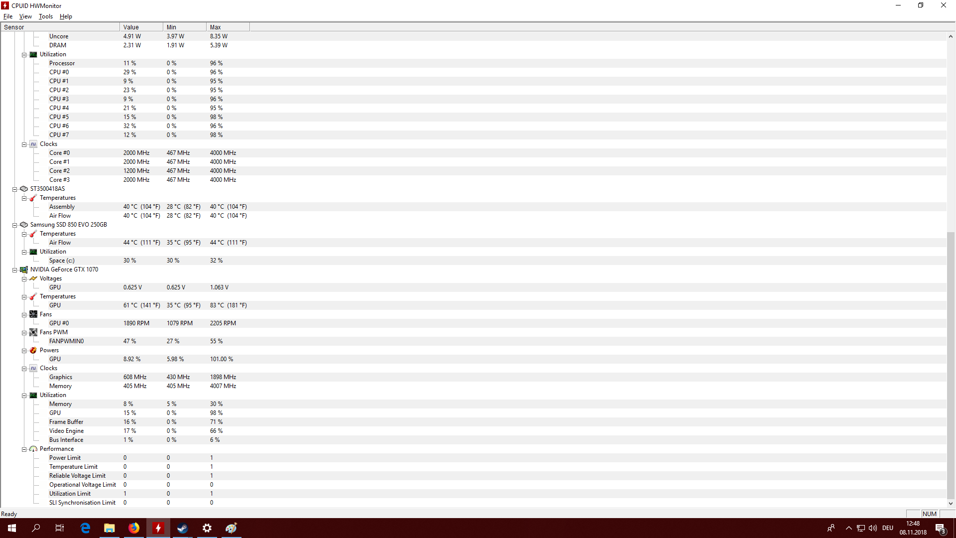

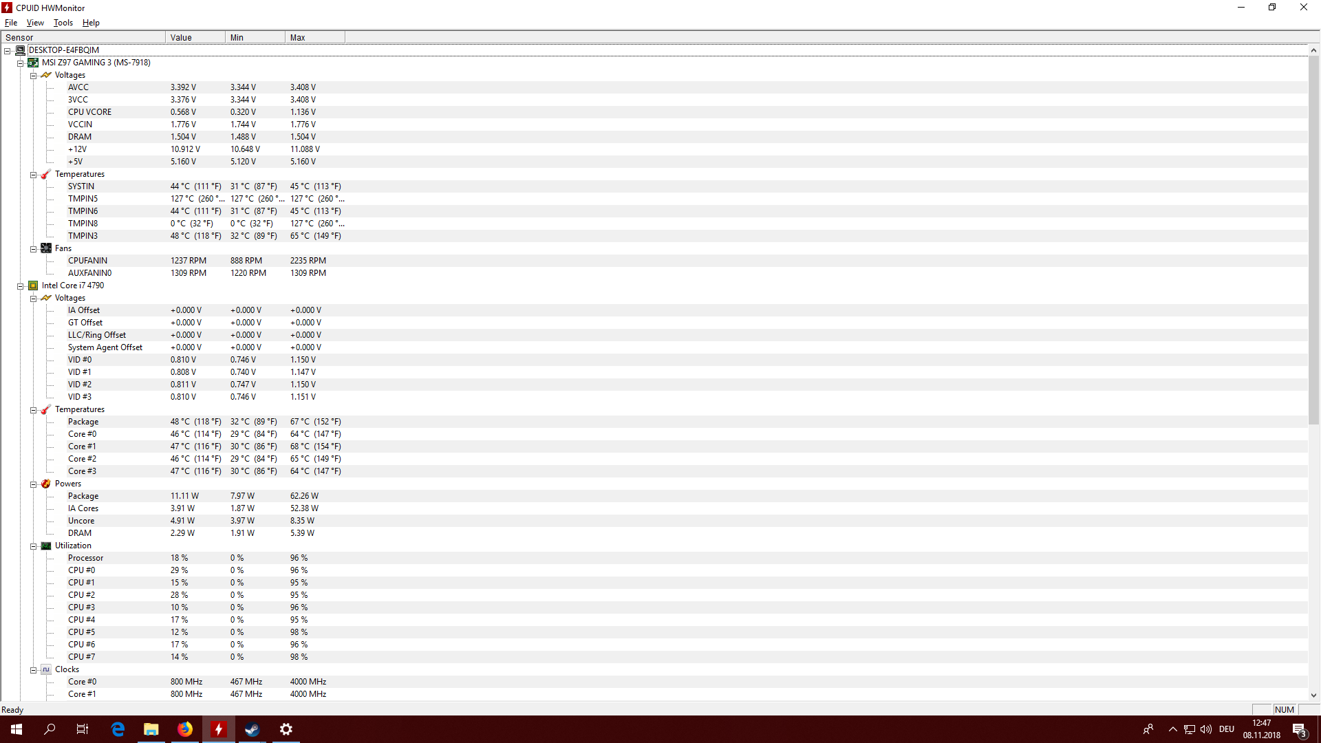

auch habe ich noch bilder gemacht hwmonitor während dem zocken für CPU temperatur, etc. auffallende dinge dabei?

@treff_nix1337 sieht doch alles gut aus von den Temps her. Was Memtest angeht, kann ich dir nicht behilflich sein. Das mit den 1600MHz ist schon "richtig" so. DDR4 3200 = 1600MHz . DDR = Double data rate
das mit den Double data rate wusste ich noch nicht, das hab ich entweder überlesen oder war dessen nicht bewusst. habe also durch nichtwissen im bio manual auf 2400mhz gestellt > was ich aber definitiv sagen kann ist das ich noch nie so ein gutes spielerlebnis hatte wie heute, keine lags, flüßig wie noch nie, besser wie neu. ob das nun alles gut ist weiss ich nicht, es fühlt sich auf jeden fall sehr gut an.
Ist doch super dann :). Wenn es mit der alten Hardware gut läuft
Es handelt sich nicht um DDR4 Und auch nicht um 3200er Ram. Das ist langsamer 1600er DDR3 Speicher. Das stimmt schon so. Also 666 MHz Double Data Rate = 1333 MHz. Auf dieser frequenz läuft der ram aktuell, weil nichts eingestellt wurde. Das ist der Standardtakt für DDR3. Mit dem entsprechenden XMP-Profil wird der Ram auf 1600 MHz laufen.
Wenn der ram wirklich auf 2400 MHz läuft, ist das wirklich extremes Glück, da er absolut nicht dafür spezifiziert ist.
Achso ja, das wusste ich, ich habe mich nur unglücklich ausgedrückt. Das mit dem DDR4 sollte einfach nur ein Beispiel sein. War anfangs auch leicht verwundert als ich "DDR3 und 3200" gelesen habe :daumen::daumen:
