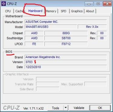

Aber! Laut CPU-Z hast du BIOS F2 und Rev. 4 oder 9? Das ist etwas seltsam. Entweder falsch oder Auslesefehler.
Öffne lieber deinen PC und gucke auf das Mainboard. Die Rev. steht meist oberhalb, unterhalb zwischen den Steckplätzen. Es kann sein, dass die Grafikkarte das verdeckt. Prüfe auch unbedingt die Mainboard-Bezeichnung.
