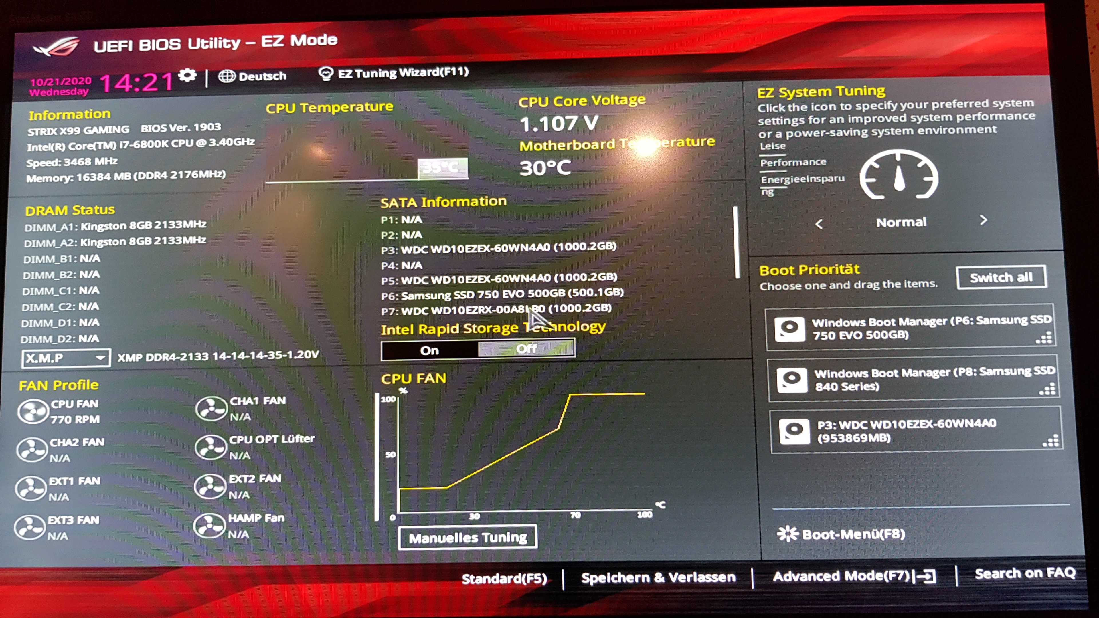

Und anbei noch ein Screenshot der Bios, zum Zeitpunkt des Fotos so ist es auch jetzt noch ist sowohl im DIMM_A1, DIMM_A2, DIMM_B1, DIMM_D1 ein Ram Riegel eingesteckt.

Zuerst: Dir fehlt ein Sicherheits-Bios-Update (auch wenn es Beta ist): https://www.asus.com/de/Motherboards/ROG-STRIX-X99-GAMING/HelpDesk_BIOS/
Ich würde erst mal alle Riegel ausbauen und alle mal einzeln testen, aber ohne XMP!
Wenn jeder Riegel für sich geht, liegt es schon mal nicht an den Riegeln. Falls das geht, teste mal ob alle 4 mit Standard-Takt, also auch ohne XMP zusammen gehen. Falls ja, liegt es an den XMP-Einstellungen: Zu hohe Taktrate bei 4 Riegeln, die müsstest Du dann manuell absenken.
Ansonsten kann das viele Ursachen haben, z. B. verbogene CPU-Pins, defektes Mainboard, etc.
Ob die Speicher-Riegel als kompatibel bewertet wurden, sieht man leider nicht ohne Account: https://www.asus.com/de/support/FAQ/1043883

Also, alle Riegel Funktionieren wenn ich die jeweils einzeln Teste. Aber nur wenn ich Sie in DIMM_A* Stecke im Handbuch vom Mainboard steht drin dass bei der Nutzung von einem RAM Riegel empfohlen wird diesen in DIMM_D1 zu stecken allerdings Bootet das Bios dann noch nicht mal erst wenn ich den Riegel in DIMM_A1 stecke geht es wieder und auch nur bei A1 auch nicht wenn ich ihn bei DIMM_B* oder DIMM_C* einstecke er erkennt nur die Riegel wenn sie in DIMM_A* eingesteckt sind.

nene, so easy ist das nicht. defekter speicher würde ich ausschliessen, hätte er auch testen können, ein kanal läuft ja. kommunikation speicher / board läuft über die cpu, dort würde ich ansetzen und auf einen defekt der cpu oder einbaufehler tippen.
Speicher Defekt können wir glaube ich ausschließen, die Module laufen ja einzeln im ersten Slot.
