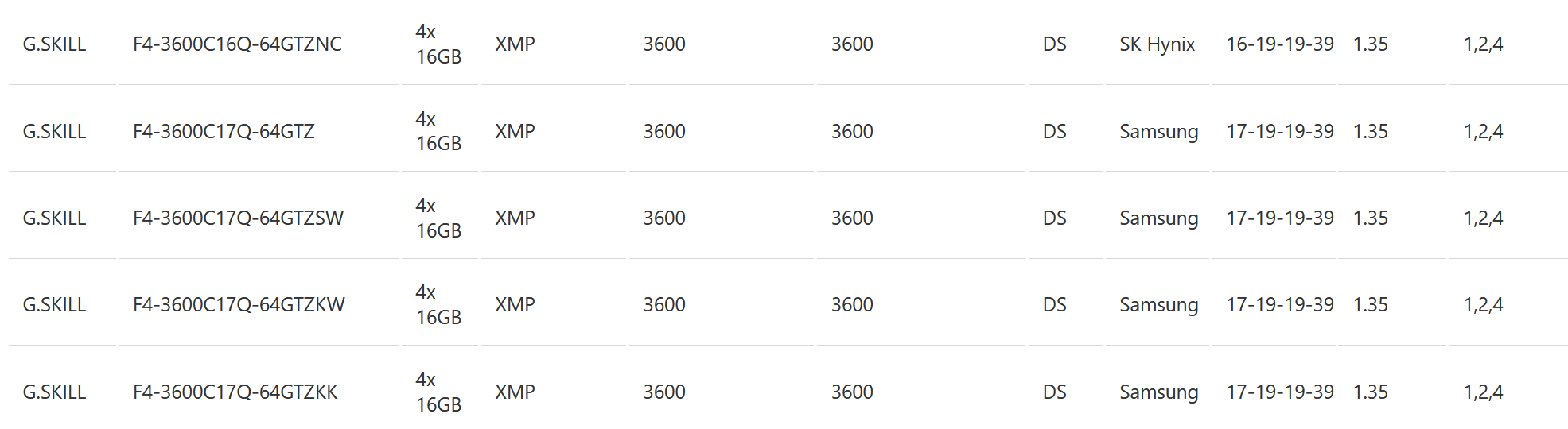

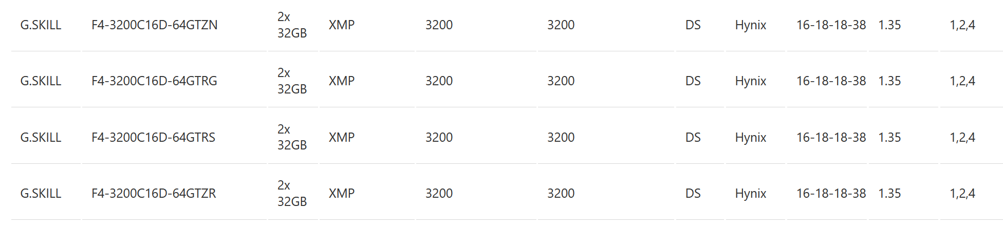

Kompatible G.Skill Riegel:
Diese Riegel wären beim B550-F Gaming als kompatibel gelistet (2x 32GB):
Diese Riegel wären beim B550-F Gaming als kompatibel gelistet (4x 16GB):
Ggf. hilft Dir das weiter.
