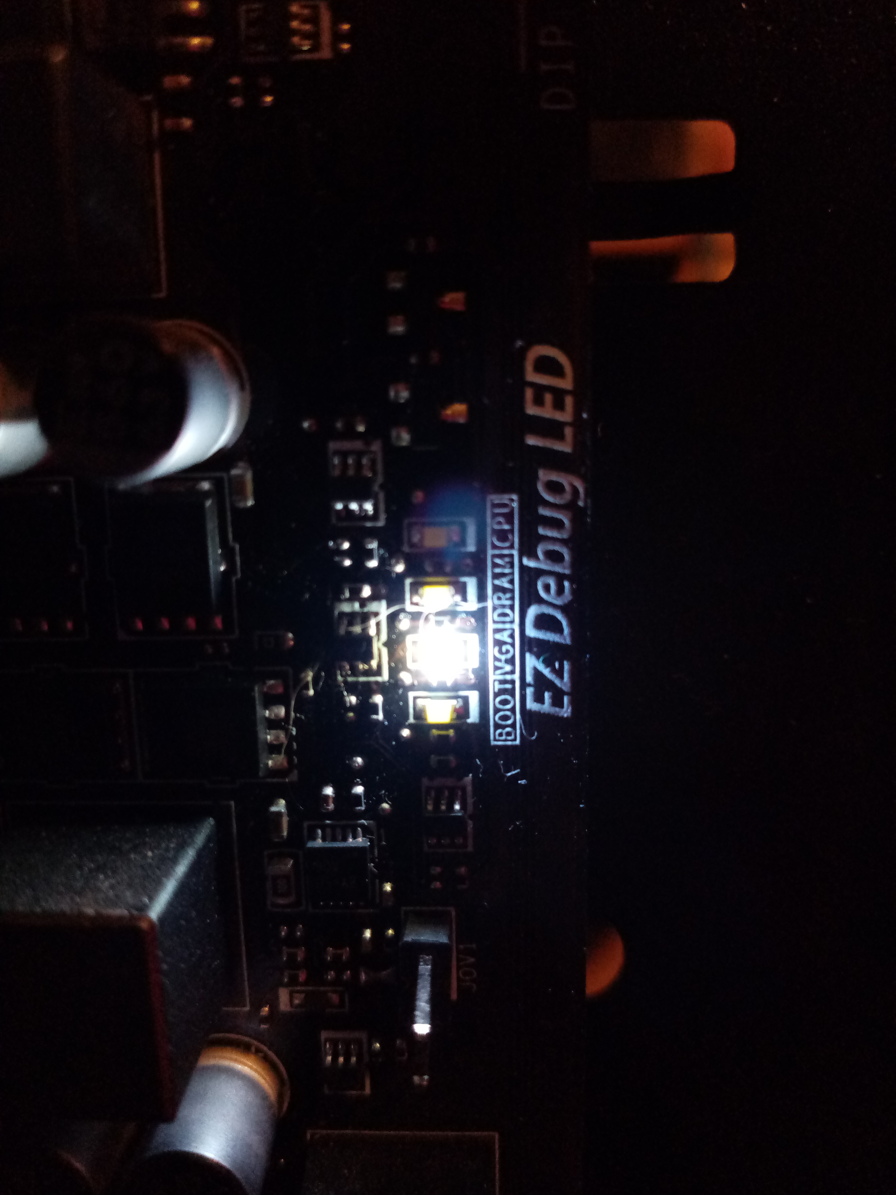

Leider gibt der Computer kein Bild und das EZ debug LED leuchtet bei VGA.
Ich weiß nicht, ob es am Mainboard oder an der Grafikkarte liegt und wie ich es herausfinden weiß ich leider auch nicht.

hast du scho nachgesehen, ob das werksseitig mitgelieferte BIOS den 3600 unterstützt? Sonst bootet das nicht.
Ist denn die neueste Bios Version auf dem Mainboard bzw. eine mit der der Ryzen läuft? Standardmäßig können die Boards nämlich nicht den Ryzen 5 3600 bedienen, das geht erst ab einer gewissen Biosversion.
Ist eigentlich realtiv einfach entweder ne Grafikkarte testen die sicher funktioniert oder die Rx580 in einem anderen Rechner testen wenn sie da funktioniert sollte es wohl an der Grafikkarte nicht liegen.

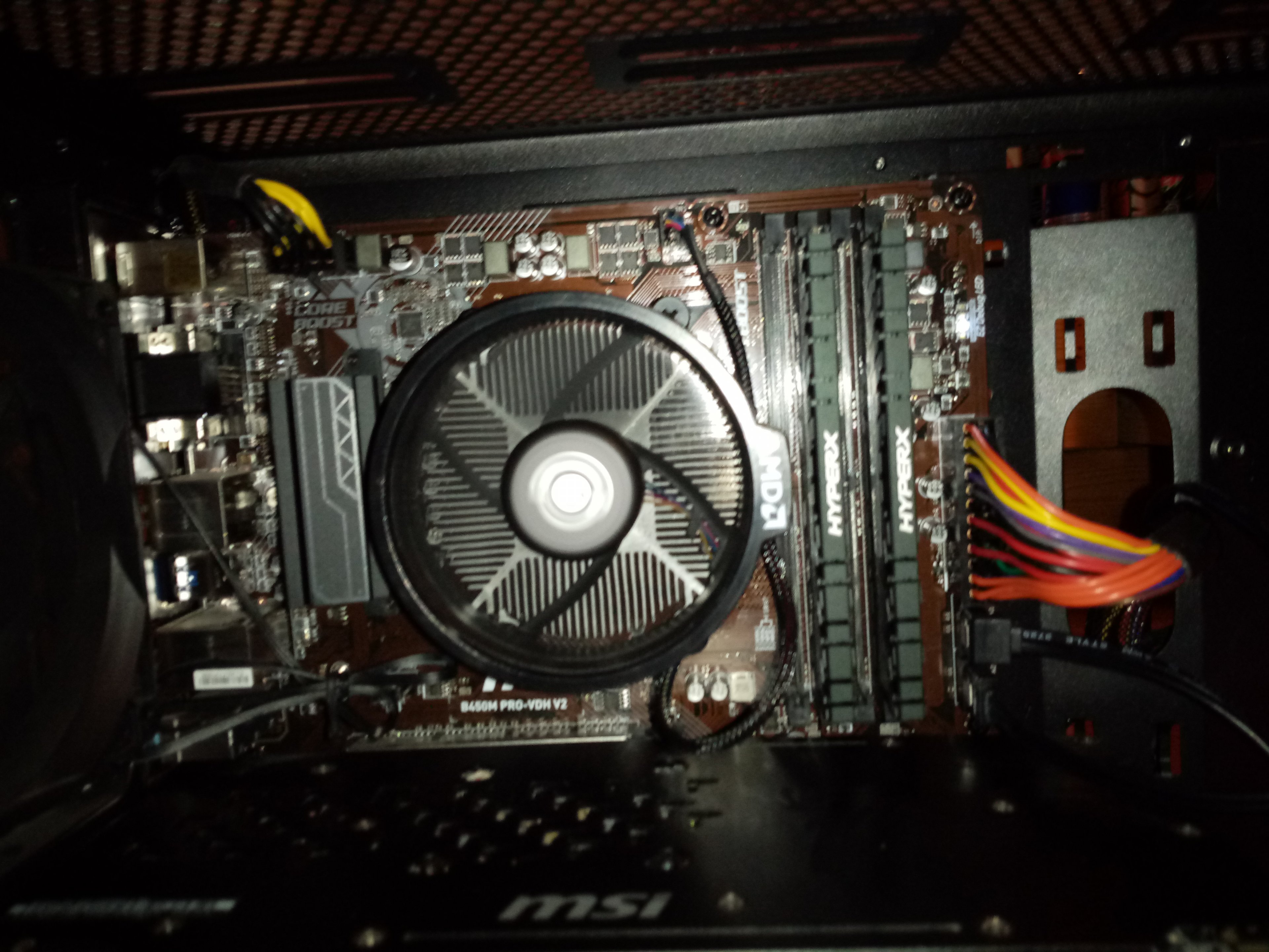

@alxa ich habe ein Bios update durchgeführt geht aber leider immer noch nicht.
Ignoriert bitte das Kabelmanagement

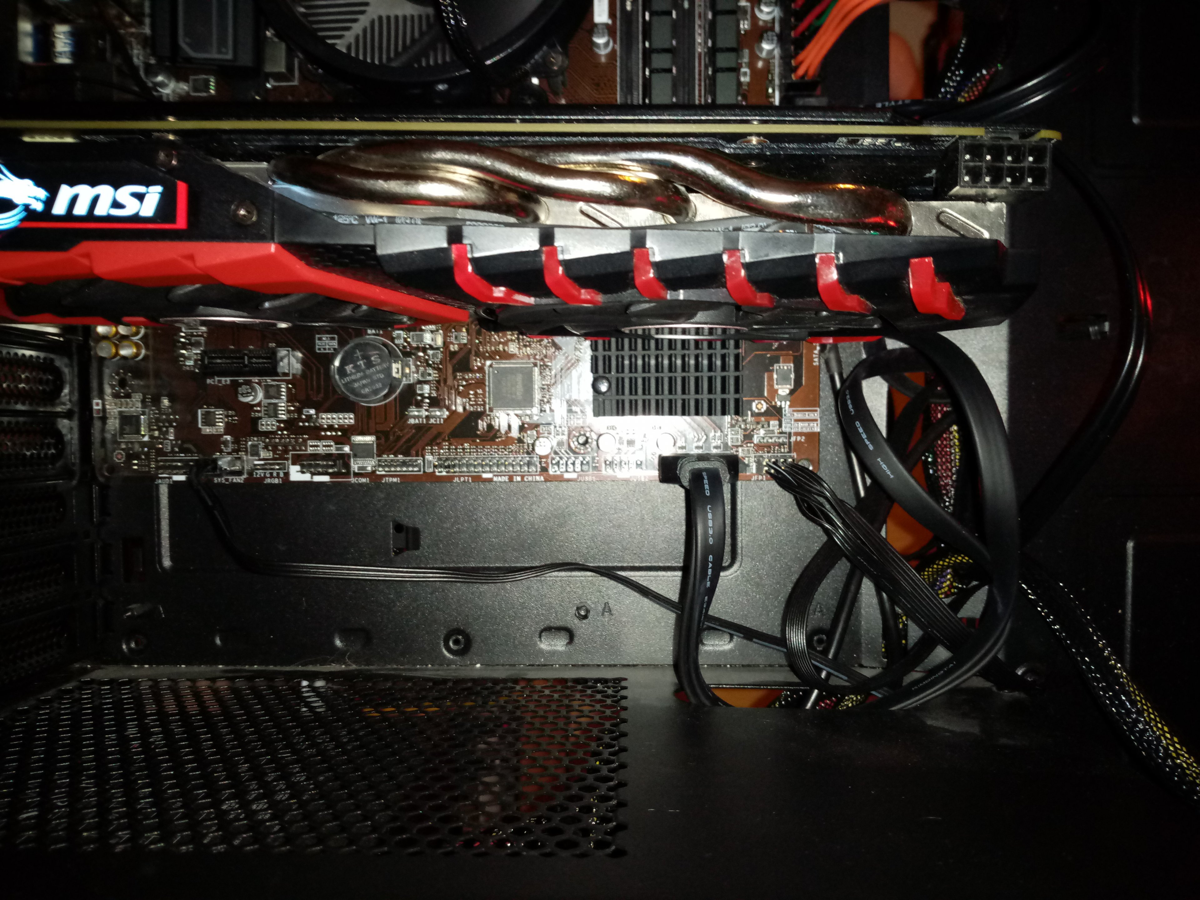

Siehst du auf dem ersten Bild (mit der Grafikkarte) am Ende der Grafikkarte den Stecker mit 8 Pins?
Steck da das passende Kabel vom Netzteil ein. Auf dem Stecker sollte VGA stehen. (ist zumindest bei vielen Herstellern so)
Und ja, du wirst nen passenden haben, auch wenn ein Stecker geteilt mit 6-Pin+2-Pin daherkommt - so kommst du dann auf deine 8-Pins. :daumen:
Oh... Vergessen anzuschließen.
Ich muss gleich mal gucken ob er noch abstürzt, wenn ich ein Spiel starte.
Sollte dann wohl nicht mehr so sein! Mit fehlendem 8 Pin Kabel kein Wunder das die Kiste abschmiert.
