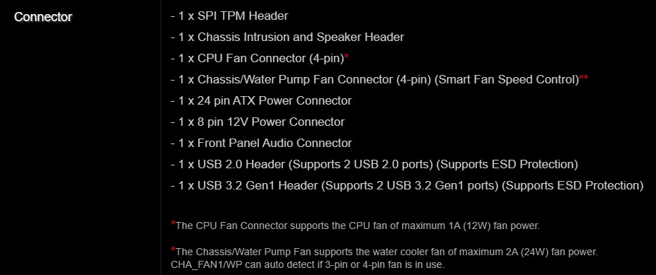

Du musst ein anderes Mainboard kaufen. wenn du 5V ARGB über das Board steuern willst:
Oder einen separaten Controller kaufen...

Wir haben dich schon richtig verstanden, dein Mainboard unterstützt kein ARGB und die Software zum Steuern gibt es immer mit dem passenden Board zusammen. Da deines kein ARGB unterstützt, musste entweder das Board wechseln oder mit einem Controller arbeiten.
