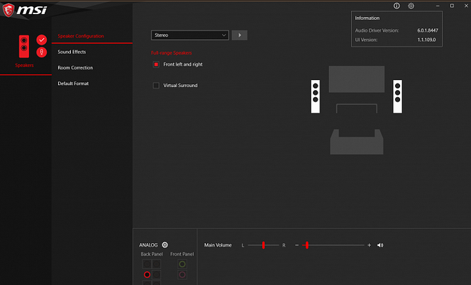

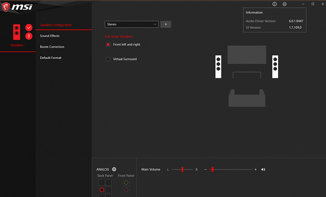

Falls der Audio Manger bei dir auch so aussieht klick mal oben links 2x auf den Haken. Das hat bei mir auch schon funktioniert.
