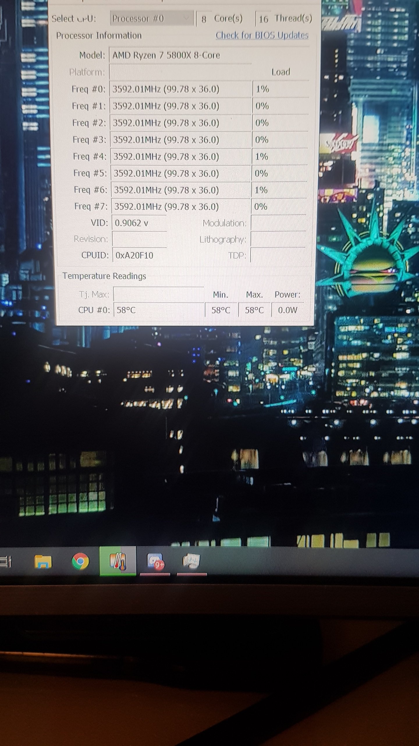

Habe mir einen neuen PC mit Ryzen 7 5800x und B550 Aorus Elite V2 (Rev 1.0) gebaut. Leider spinnt das Mainboard. Bios ist auf F10, unterstützt Zen 3 also korrekt.
Problem 1: Das Mainboard liest die Temperaturen nicht richtig. Bei einem normalen Start bleibt die CPU Temperatur in jeder Software (HWinfo, CoreTemp, Gigabyte Software) konstant und die Power-Anzeige bei CoreTemp stimmt z.B. auch nicht (siehe Bild). Auch die Lüfter drehen nicht hoch, wenn die Auslastung steigt, was problematisch ist. Wenn die Anfangstemperatur hoch war (z.B. 66c anstatt 50), bleiben die Lüfter auch konstant oben.
Nach einem Neustart bleibt das Problem bestehen oder ensteht, wenn es vorher funktioniert hat. Damit es funktioniert, ist es meistens nötig, das Netzteil auszuschalten. Im Bios schwanken die CPU Temps aber immer. Wenn ich den PC herunterfahre, schaltet er nicht korrekt ab. Power-Button lange drücken ist die Lösung. Danach werden die Temps manchmal korrekt gemessen, manchmal nicht. Wirklich zuverlässig ist nur, das Netzteil auszuschalten.

zu 1: kommt drauf an wie du die lüfterkurve eingestellt hast, sofern du sie eingestellt hast.
zuviele auslesetools behindern sich gegenseitig, da die ausleseintervalle die cpu auslastung hochtreiben kann.

Danke für die rasche Antwort. Sorry aber ich glaube, das Netzteil scheint ein gröberes Problem zu haben. Ich hatte jetzt 2 mal, wenn ich es ausschalte und warte, dass das System nicht richtig funktioniert. Keine LEDs, Garfikkarten LEDs leuchten, wie wenn sie keinen Strom hätten. Alle Verbindungen neu gesteckt, bringt nichts. Cmos Batterie herausnehmen hilft. Ich teste mal eine andere CMOS Batterie. Bringt das was?

Update: Problem gelöst. Neues Bios war verfügbar, hat sämtliche Probleme gelöst.
