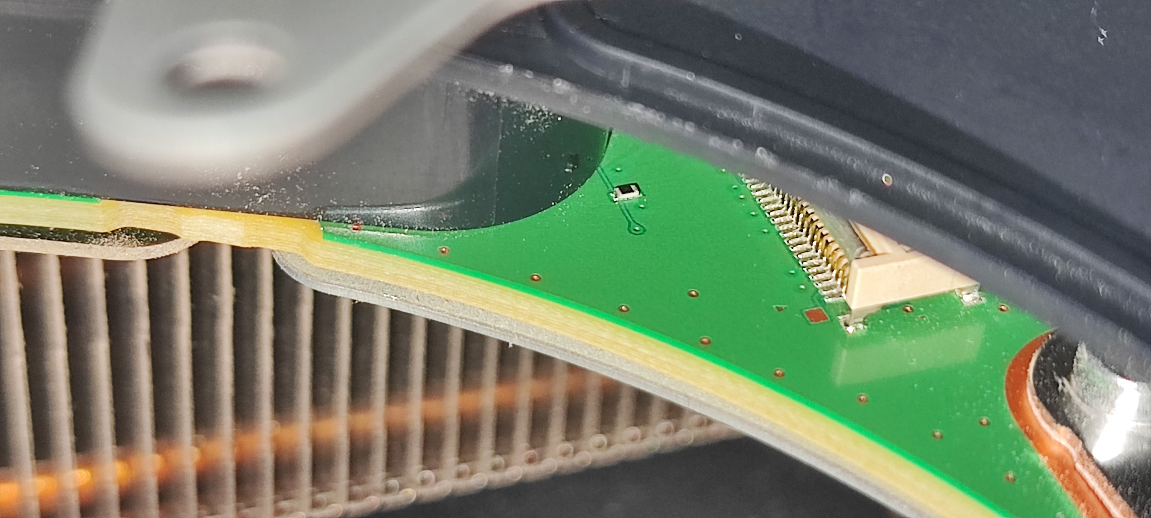

Hallo, kann man problemlos mit einen Wattestäbchen über solche Bauteile fahren, oder generell über der Platine ohne was zu beschädigen? Hier ein Beispiel Foto: mir geht es nur um Staub Entfernung

Das ist zwar hier in der Kaufberatung nicht richtig, aber ja, das sollte gehen.
Gegebenenfalls das Wattestäbchen mit etwas Isopropanol einsprühen vorher, dann bekommt man auch klebrigen Staub ab.
Kommt drauf an wieviel druck man ausübt. Normalerweise ist es kein Problem.
Ist natürlich die frage ob das reinigen mit dem Wattestäbchen überhaupt nötig ist.

Dieses kleine schwarze Teilchen mit der weißen Umrandung sind also nicht so empfindlich? das ding Ist in original viel kleiner, hab es nur rangezoomt.

Nein, das sollte kein Problem machen.
Und Isopropanol ist ja ein Alkohol und verdunstet sehr schnell. Ausserdem ist es selber nicht leitend.
Trotzdem vorher den PC ausschalten, bevor du das machst. ;)
P.S.: Das "kleine schwarze Teilchen" ist ein Widerstand. Bitte nicht mit viel Druck, sonst kann man die abreissen.

man kann das mainboard auch ausbauen, kritische teile wie cpu und ram entfernen,
und mit nem weichen rundpinsel unter wasser mit flüssigseife sauber machen.
anschliessend gut abtropfen lassen und mind 24 stunden trocknen dann.
gibts viele youtube videos dazu.
Ich würde, wenn es kein verklebter Staub ist, eine Druckluft-Dose ans Herz legen :)

Das finde ich leicht gefährlich. Gerade in den PCI-E-Ports kann sich sehr hartnäckig Wasser halten, was dann irgendwann, auch nach Tagen erst, zum Kurzschluss führt. Ich glaub unsere Jungs aus der Wasserkühlabteilung können da auch mit Fotos aushelfen.
Also doch nicht so unempfindlich. Aber danke.
@MortyMcFly Solange man keinen Strom in die Hardware gibt, passiert da nichts. Also ist Trocknen, das A und O.

@SHOPLIFTERS Nein PC Hardware hält recht viel aus. Der8auer packt seine Mainboards in die Spülmaschine um Vaseline vom LN2 OC weg zu bekommen :D

Gesunden Menschenverstand anwenden, nicht mit dem Scheuerschwamm ...
Wattestäbchen & Iso kann trotzdem u.U. Streifen hinterlassen, so richtig Fabrik sauber bekommt man es nicht immer.

Hardware ist keine Zuckerwatte, aber passieren kann halt immer was.:hammer_alt:
Ich mach nicht alles was der Bauer macht, nur weil er das in einem Video tut. Das mache ich vlt mit meinen alten C64-Boards, da kann sich kein Wasser verstecken, aber ich würde das niemals jemand anderem empfehlen.
Vor allem niemandem, der nicht genau weiss, was er/sie/es tut. :)

Wenn man mit Wasser arbeitet - kann ja Sinn machen, nach einer Überschwemmung, eh alles Nass und voller Schlamm und Sand - dann kann man danach noch ein Iso Bad folgen lassen. Verdrängt das Wasser und verdunstet dann sehr schnell. Kühler und so sind abzumontieren und etwaige Wärmeleitpads zu erneuern. Die BIOS Battrie ohne hin bei der ganze Aktion raus
