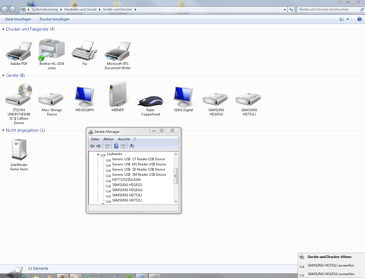

ich hab ne menge festplatten an und in meinem rechner, aber nur manche werden unter geräte und drucker aufgeführt und nur diese kann ich "auswerfen" (siehe screenshot). das dumme ist nur: meine externe (esata) platte ist nicht dabei.
weiß jemand wie der gerätemanager und "geräte und drucker" diesbezüglich zusammenhängen? kann man alle platten auswerfbar machen?
danke im voraus
edit: die 2 angezeigten festplatten haben beide keinen laufwerksbuchstaben, sie sind als ordner zugänglich. aber damit sollte es zumindest nix zu tun haben, oder?

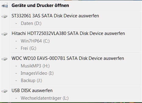

also das problem trat zuerst auf nachdem ich den intel treiber für die platten drauf gemacht hab (intel matrix storage manager), denn nur mit dem hat eSata funktioniert. es sind alles sata platten und laufen alle im ahci modus.
aber wie ich sehe is das problem nicht so häufig - eventuell ist es ein treiber problem?! dann hilf nur warten
