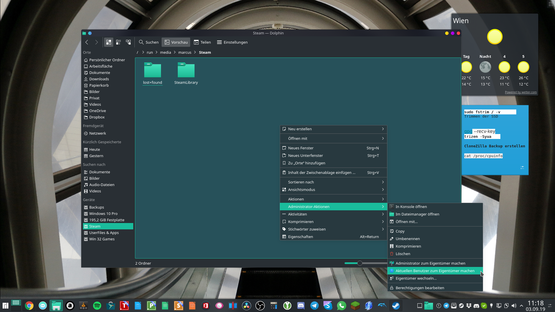

Die SSD in Dolphin öffnen - Rechtsklick - Administrator Aktionen - Aktuellen Benutzer als Besitzer - Admin PW eingeben - Fertig ;) Die HDD gehört nun deinem User und ist beschreibbar.
Muss ich mit jeder unter KDE Formatierten HDD/SSD so machen, bevor ich als normaler User Schreibzugriff habe (Gparted / KDE-Partitionierungsverwaltung). Einfach nach Format den Besitz mittels Rechtsklick übernehmen - Und fertig. Einfacher geht es kaum. War allerdings auch unter Ubuntu (Gnome) vor 3 Jahren schon so haha
Hey JimPanse! Habe das gerade mal ausprobiert! Ging wirklich ohne Probleme! Jetzt kann DOOM auch auf die Platte gezogen werden. VIELEN VIELEN DANK!
