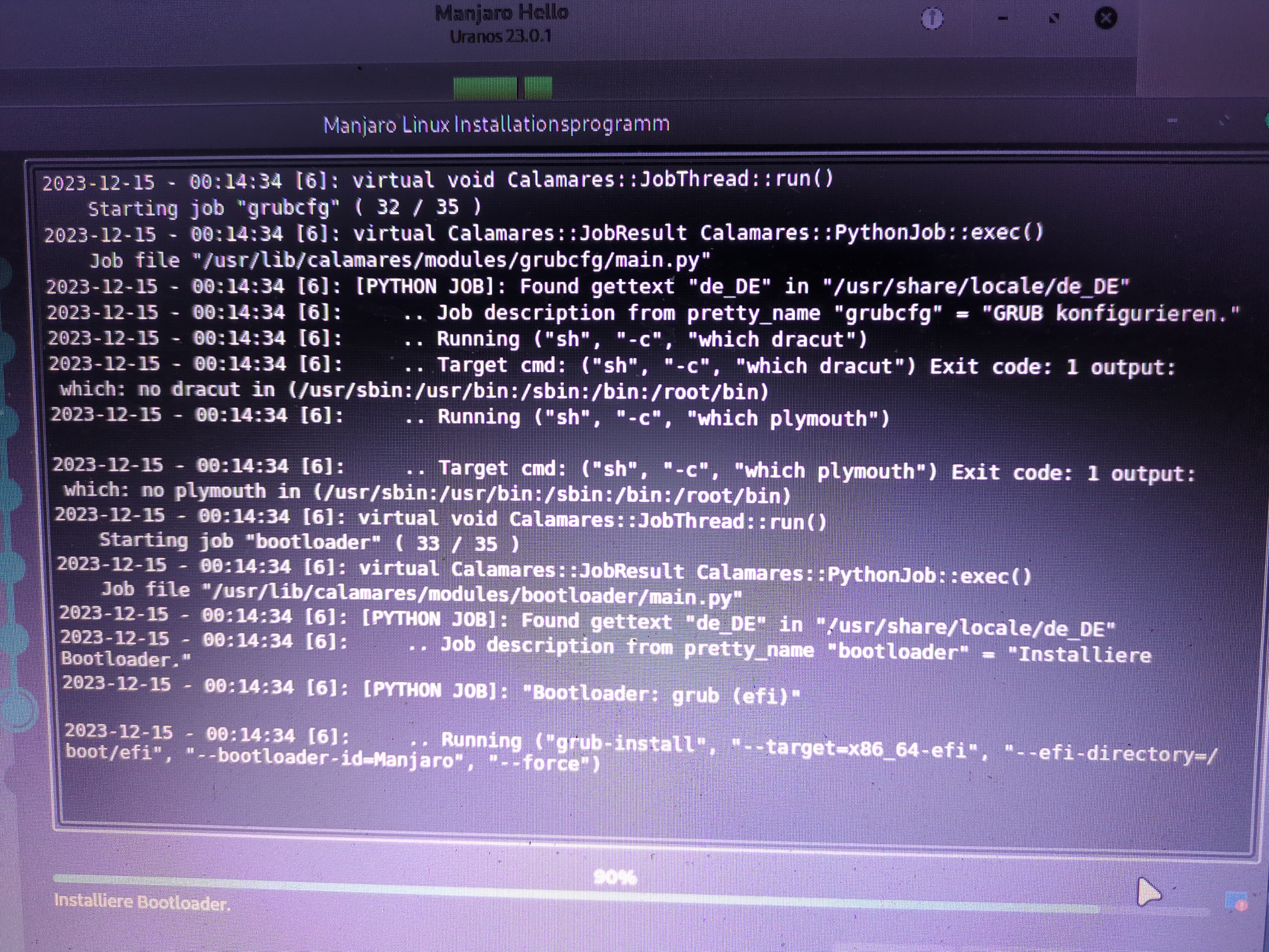

Screenshot kommt gleich !
Hier das BIld wo es ab 90% nicht mehr weitergeht leider

Ist das eine "online" Installation oder eine offline ?
Gestern hab ich bei mir zum spaß endeavourOS aufgespielt und die online Installation hat immer mit Fehler abgebrochen. Eine Reibungsloses Installieren war erst komplett offline möglich.
Falls der obige Tipp nichts bringt, könntest mal folgendes probieren.
Die Idee, die dahinter steckt, ist dass es lt. Screenshot bei der Installation von Grub nicht weiter geht. Also mal versuchen das zunächst weg zu lassen. Funktioniert aber nur mit Systemen die den Installer Ubiquity benutzen. Also Ubuntu und Co.
Du startest also in die Live Session, nicht in die Installation, und startest die Installation erst aus dieser heraus mit dem Befehl
Code:
ubiquity --no-bootloader gtk_ui
Im Normalfall erfolgt dann eine Installation eben ohne die Platzierung von Grub. Das System ist so natürlich nicht bootfähig. Es geht aber jetzt nur darum zu sehen, ob die Installation endlich mal durchläuft. Tut sie das, kann man Grub immer noch reparieren.
Ob es hier ein Äquivalent beim Installer Calamares von Manjaro gibt weiß ich nicht. Aber vielleicht einer der Kollegen hier.
Weg lassen kann ich es ja nicht, ich mache immer " Festplatte komplett löschen " damit er dann Manjaro only auf die SSD installiert, dabei kommt der Bootloader logischerweise immer zum tragen ohne wird das OS ja sonst nicht starten können
Danke für die Info mit der live installation und dem no bootloader, werd ich gleich mal testen
