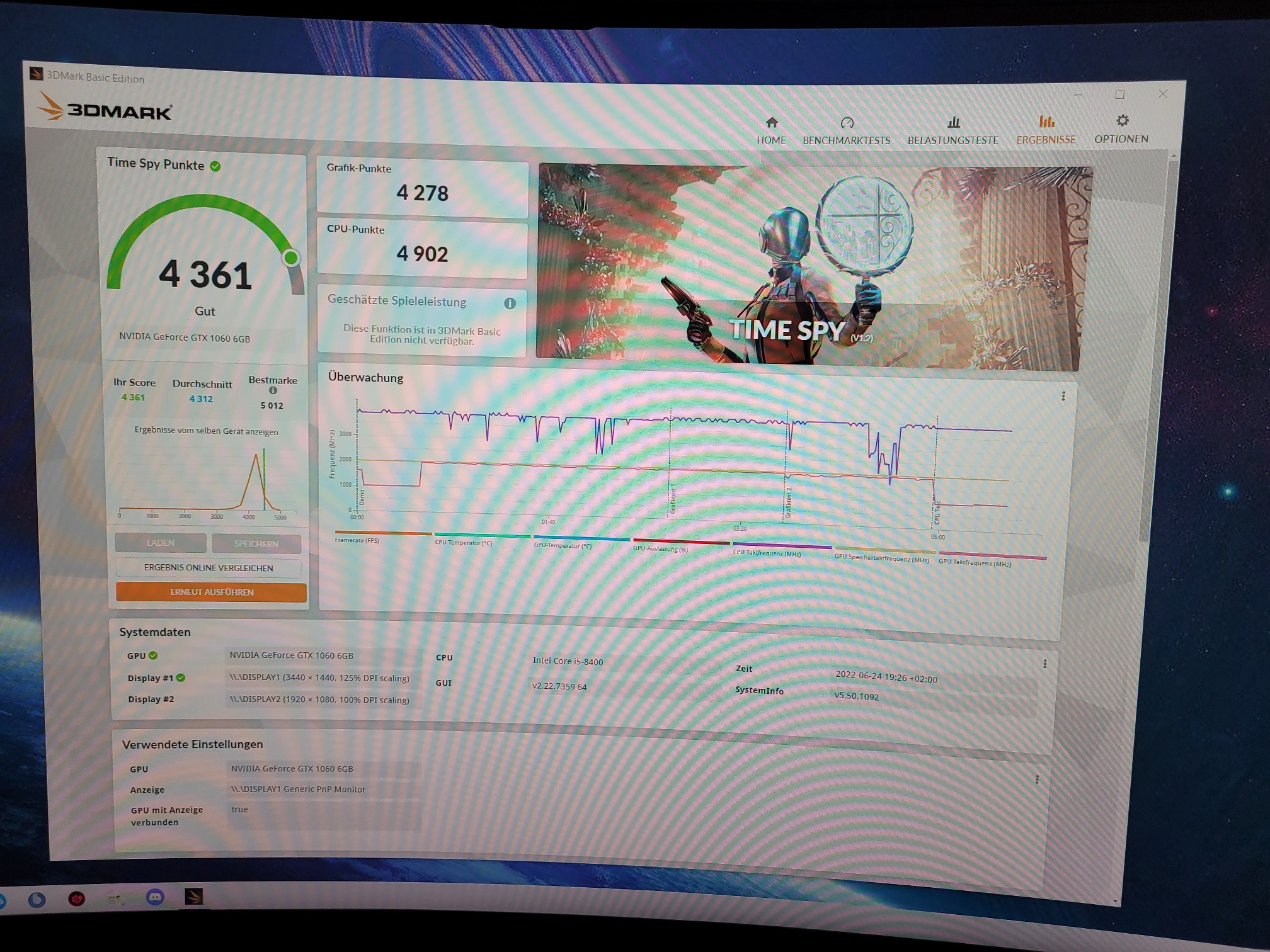

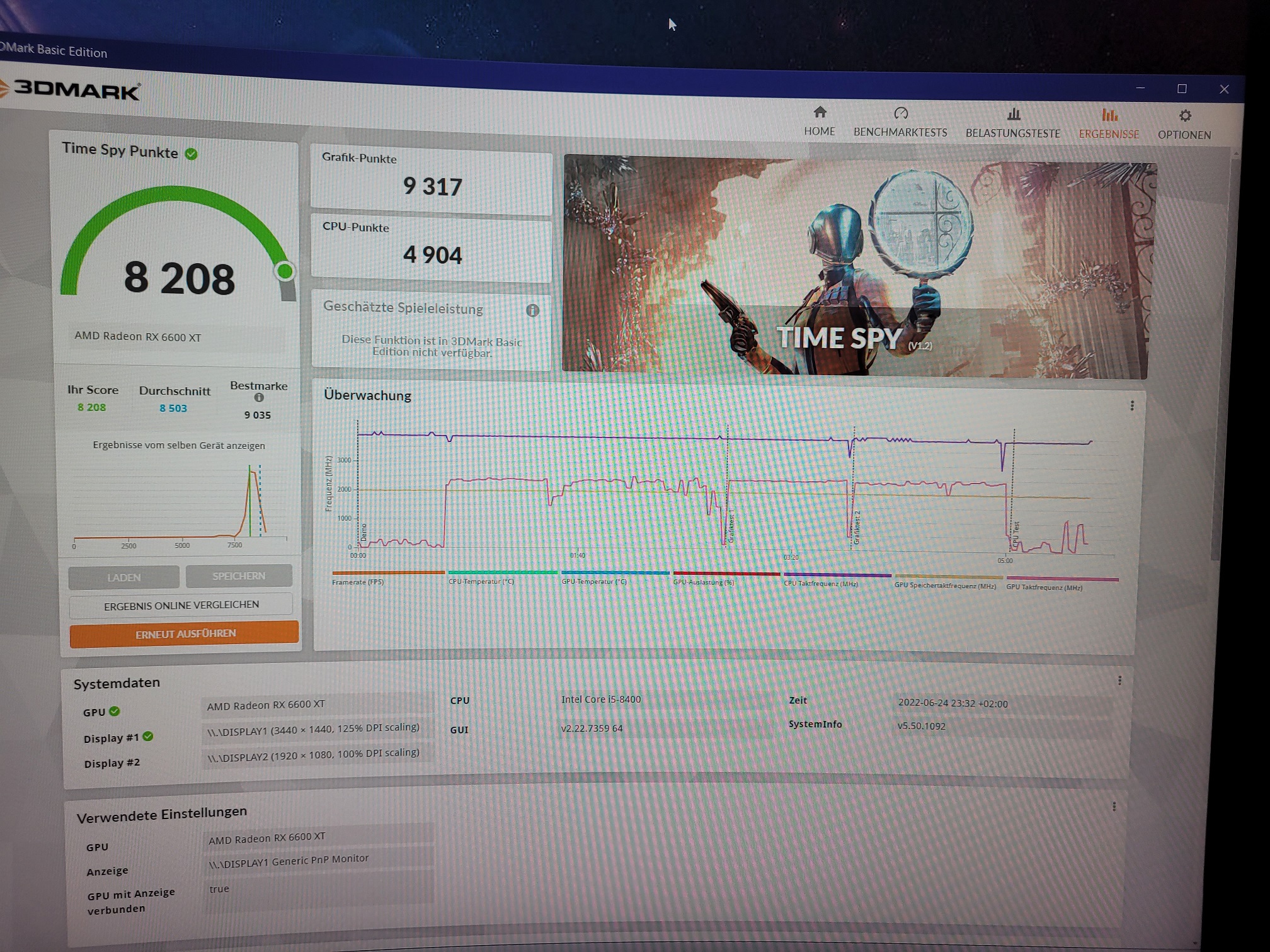

Ich habe zwei Vermutung woran es ggf. liegen könnte. Meine restliche Hardware, allen voran das Mainboard und die CPU, sind zu langsam und vertragen sich nicht mit der GPU oder die Grafikkarte ist defekt. Letztes glaube ich jedoch nicht, da ich einen 3D Benchmark hab laufen lassen. Mit der alten GPU hatte ich magere 4361 Punkte (GPU 4275, CPU 4902), mit der neuen GPU 8208 Punkte (GPU 9317, CPU 4904).

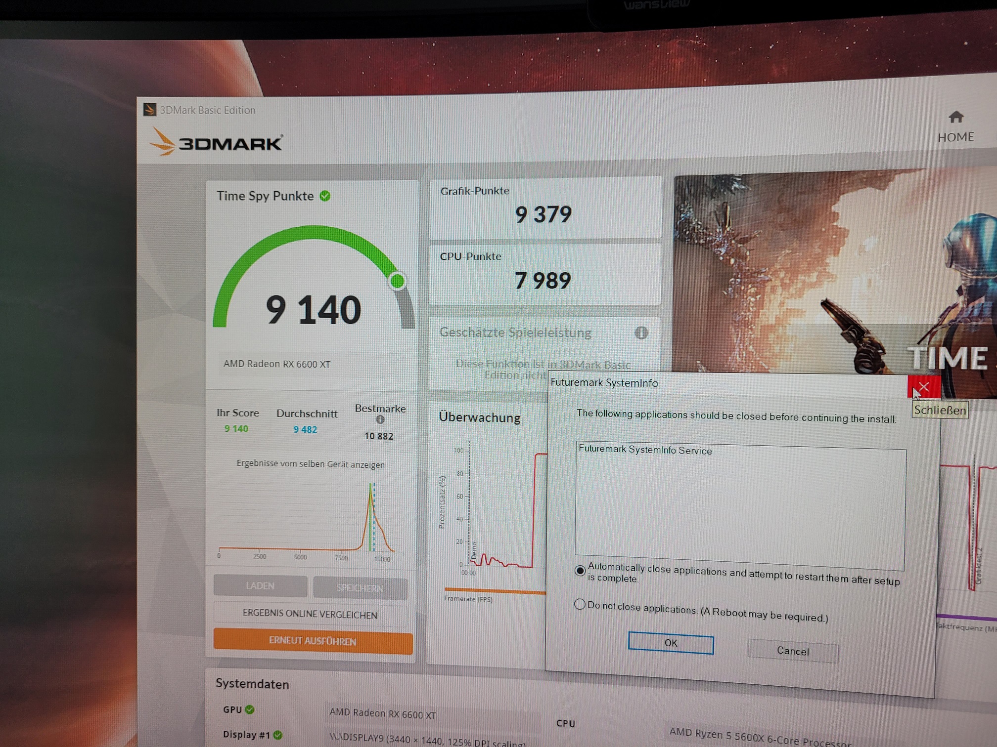

So, das neue System ist aufgesetzt und soweit funktioniert auch alles wie es soll (danke für die Tipps!),
Die 3D Benchmark Tests bringen die erwartete Leistung (siehe Anhang), obwohl mich der Overall Punkte score etwas überrascht, da die CPU eigentlich deutlich mehr Leistung bringt nur 900 Punkte.
Aber sei es drum.
Stresstest von AMD auch kein Problem. GPU geht selbst dabei nicht über 80° in der Spitze. CPU schlummert entspannt bei 78°.
Ich lade gerade Apex runter und hoffe, dass damit das eigentliche Problem erledigt ist.
Dauert noch 2 Stunden, dann melde ich mich nochmal.

Hi, sag mal sehe ich das richtig, dass du mit der 6600 XT mit 125% Upscaling auf 4K (3200x1,25=4K) spielen willst? Oder war das nur im Time Spy?
Hast du mal versucht, in der AMD Software den minimal Takt ein wenig anzuheben? Ich hatte auch eine 6600XT mit min Takt auf 1800 MHz. Aber hatte in WQHD über 10000 Punkte.
Laut den Time Spy Screens, arbeitet aber immer noch der Intel I5 in deinem System. Also läuft die Karte auch noch auf PCIe 3.0 nicht auf PCIe 4.0?
Ich habe damals CPU und Board aufgerüstet und Sam und PCIe 4.0 haben mir im durchschnitt 10 % mehr Leistung in WQHD gebracht.
Oha ist noch früh, ja hab es gerade auf deinem ersten Screen gesehen, ist jetzt ein 5600x. Aber trotzdem 125 % Upscaling auf 4K.
