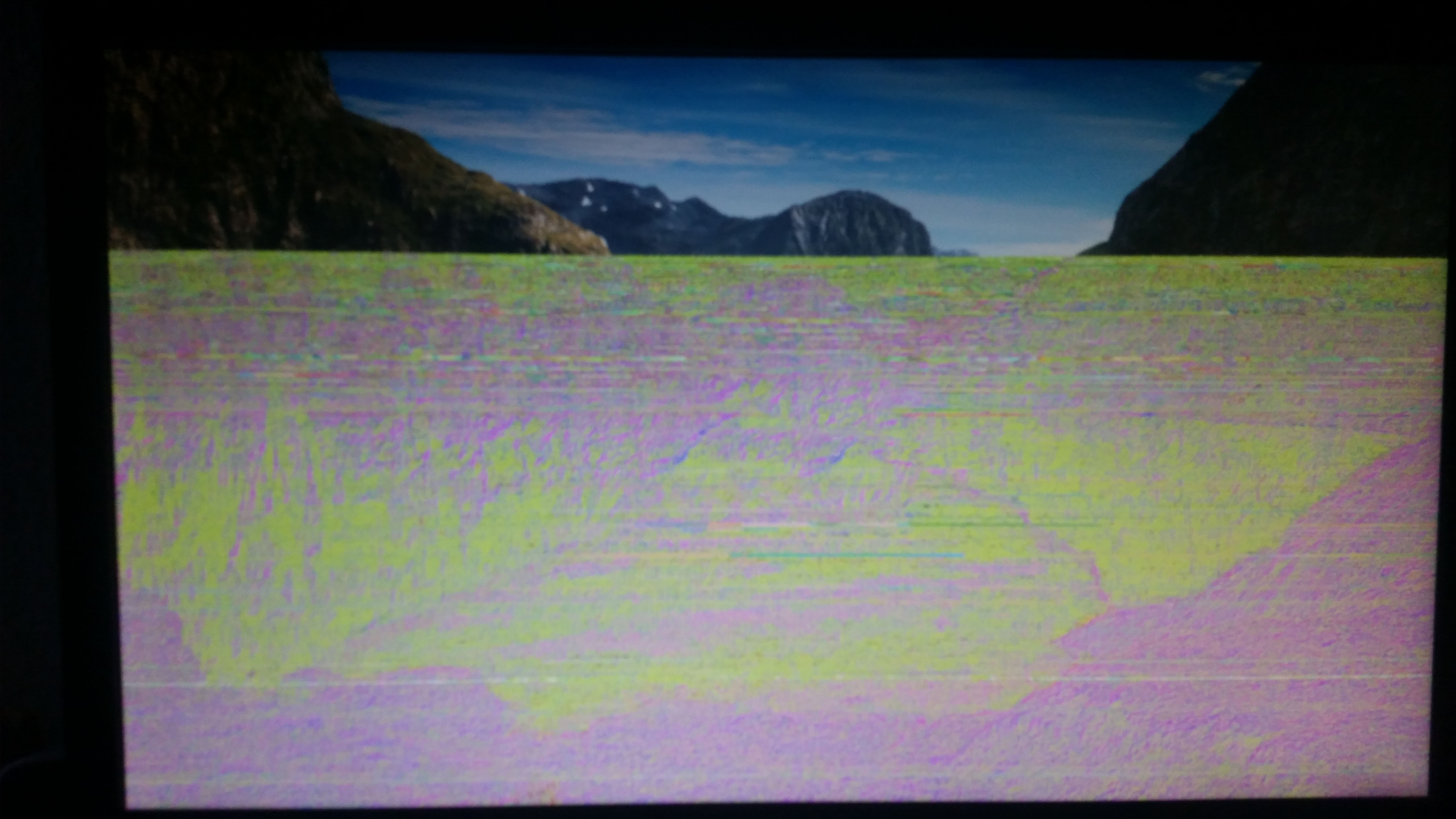

Ich dachte vielleicht schon an meine Graka, da beim booten des Rechners unten zu sehendes Bild vom Startbildschirm zu sehen ist.
Die Treiber sind aktuell
Stimmt, ein solches Bild ist keinesfalls normal und da würde ich auch zuerst auf die Grafikkarte tippen. Aber das sollte nichts mit der Maus zu tun haben.

Bezüglich des Startbildschirmes könnte ich noch Tips gebrauchen. Vielleicht hat die Gaka doch was weg und muß getauscht werden.
