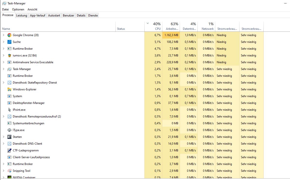

Aktuell schaut die Auslastung so aus ... Chrome ist das einzige was ich geöffnet habe.

Die Ram Belastung beim Browser ist im ganz normalen Rahmen, je nachdem wieviele Seiten du auf h ast bist du am unteren Spektrum des möglichen, hatte letzt vieles (sehr) auf und nacheinander auch angesurft, war bei um 16GB.
Dein Rechner scheint aber eher nur 4gb RAM oder gar 8GB zu haben? Also mit 4GB, wenn das so wäre da ist ja sowieso fast alles dem Rechner schon zu viel. Und du rennst bei fast allem in RAM engpässe heutzutage mit aktuellem WIndows. Da wird dann sogar der Windows Updatedienst zu einer sehr großen Belastung.
Ok, dein System hat einfach zu wenig RAM. Wenn ein 1GB Browser reicht für 63% RAM Auslastung, dann solltest du mindestens für Faktor 4 in der RAM Ausstattung sorgen. Also 32 anstatt 8 GB oder so.

Nach dem was zu sehen ist scheint dein größtes Problem zu sein, das bei der betagten langsamen Hardware soviel einfach auf standby mitläuft. Da würde ich ansetzen und so gut wie alles was mitlaufen möchte es dem verbieten. der Nvidia Kram, die Tastatur und Mausprogramme, der Intel update service da (windows updatet selber).

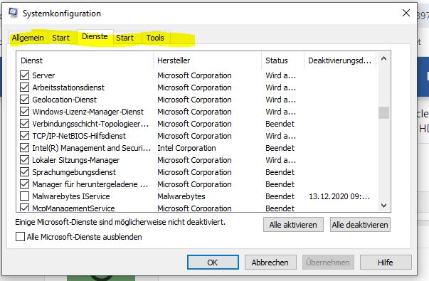

Rümpel mal das System aus (an Mitlaufendem Kram) → mscongig öffnen und beim Autostart tab erstmal schauen was da alles mitlaufen will.

Gerne versuche ich mal den Autostart auszudünnen.
Wo genau ist das mit dem Autostart? Sorry :-|

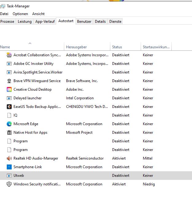

Der Autostart im Taskmanager sieht aktuell wie folgt aus ...
wo kommt denn das itype und ipoint her? im ganz normalen autostart ist es ja schonmal nicht aufgelistet.
Da siehts jedenfalls ganz aufgeräumt aus.

Ich weiß leider nicht wo das her kommt und warum das immer gestartet wird, kann ich das irgendwie unterbinden, im Autostart steht es ja nicht.

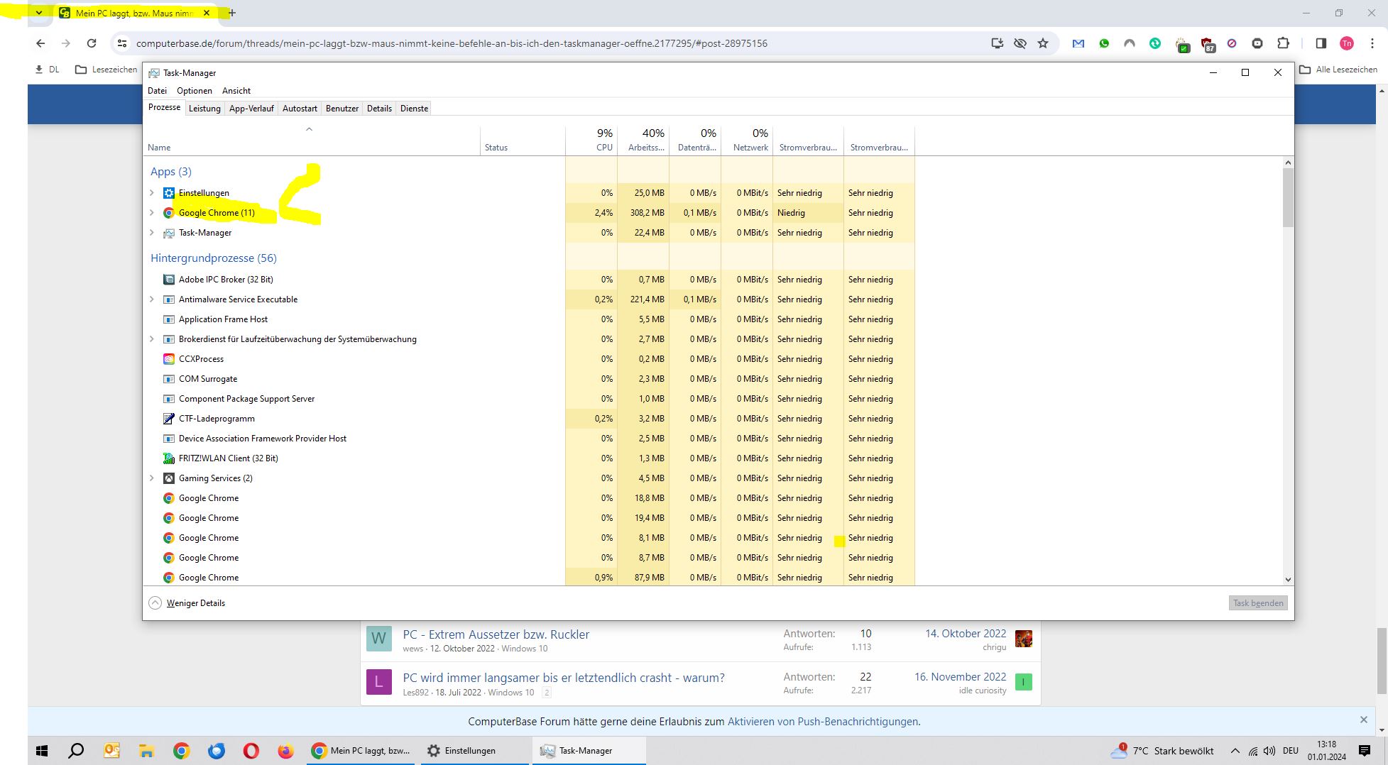

Das Interessante daran ist, dass gar keine 26 Tabs offen sind .. sondern nur einer .. aktuell stehen 11 Tabs ich habe aber nur einen mit dem offen wo ich gerade poste.
Aber wie gesagt, vor 3 Tagen lief mit der alten Kiste noch alles problemfrei und ich habe auch keine Änderung seit dem vorgenommen

Ja, mit den 8GB sollte das noch laufen, auch wenn du halt nicht viel auf einmal laufen lassen kannst, weils mittlerweile sonst relativ schnell eng wird. aber 8gb solte Windows hinbekommen.
Antivierenprogramme finden nicht immer alles (sofort) gescannt hast du ja schon ohne Ergebnis. Ich würde das auf jeden Fall im Blick behalten (Taskmanager immer auf haben und im Auge behalten, oder den Ressourcenmonitor.
ggf. auch mit HWInfo mal alle Temperaturen checken. Bei den vorhandenen Screenshots sind ja noch freiräume zu sehen, das es eigentlich nicht so klemmen sollte, das die Maus stockt oder ähnliches. Deswegen genau beobachten.
Ich jedenfalls hab grad keine bessere Info für dich.
Edit: 16 aktive Webseiten im Browser kann natürlich abhängig davon was die Seiten für Anforderungen haben schon zu viel sein. Je nachdem welche Webseiten du ansurfst ist die Belastung ja auch unterschiedlich. Dann noch die Belastung alleine schon durch die Werbung, das bringt jeden Laptop zum kochen.
Bitte was? Für mich ist das ne Vollkatastrophe.
Allein, wie viele ungenutzte Dienste da rumschlummern. Da sehe ich Reste von mindestens 3 Antivierenlösungen, die teilweise seit Jahren nicht mehr genutzt wurden, aber immer noch in den Systemdiensten herumlungern.
Das System ist auch mit Aufräumen nicht mehr zu retten. Da ist ne frische Installation angebracht. Und dabei direkt den RAM deutlich erhöhen.

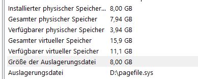

Und mit einem Tab und 300MB Verbrauch hast du immer noch das Problem?
Wie viel Platz ist noch auf der Windows-Festplatte?
Gebe mal in der Suche "Systeminformationen" ein ->
-> installierter RAM - werden 8GB angezeigt?
-> Größe der Auslasgerungsdatei darunter, wie groß ist die?
Da vor 3 Tagen noch alles lief, eventuell seit 3 Tagen ein Platzmangel auf der Festplatte? Dann funktioniert die Auslagerungsdatei eventuell nicht mehr richtig. Eventuell mal auf der Festplatte etwas Platz frei schaufeln.
Alternativ den PC mal neu installieren, wann wurde das das letzte mal gemacht?
Bei dem meisten im Autostart steht deaktiviert, klar, sollte man mal aufräumen. aber was deaktiviert ist stört den ram auch nicht.

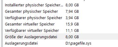

Anbei noch wie gewünscht die Infos zum Ram ... was sagt Euch das?
Auch verstehe ich nicht, warum bei den Browsern im Tab so viele stehen, wenn ich wirklich nur einen offen habe .. was könnte das sein?
