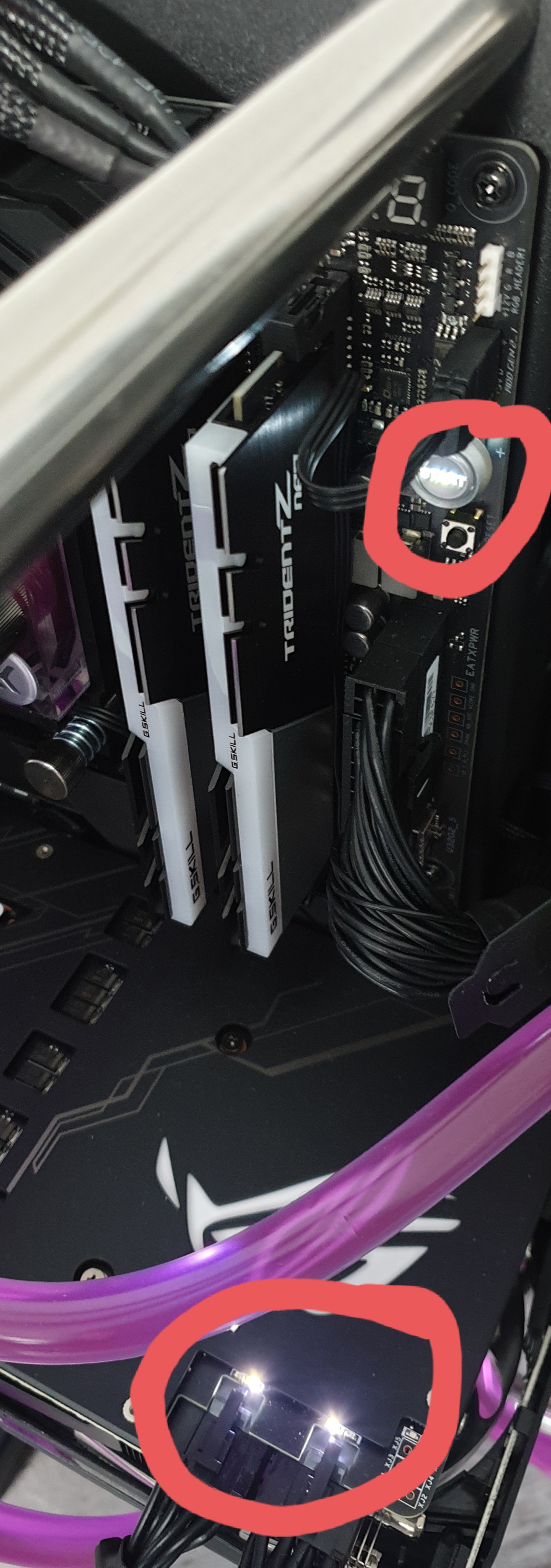

Moin Leute,
habe ein nerviges Beleuchtungsproblem mit meinem MB. Und zwar leuchten die makierten Stellen auf dem Bild dauerhaft.
Aura habe ich im Bios "aus" beim herunterfahren.
Aura Sync auch alles "off" beim herunterfahren aber es leuchtet trotzdem noch.
Habt ihr noch Lösungen oder Ideen?
Ist seit dem ich gestern ein Biosupdate von 1302 auf 2206 gemacht habe.
MB -> Asus Crosshair VIII Hero
Der Statbutton leuchtet immer und kann nicht abgeschalten werden, die Grafikkarte hat nix mit deinem Mainboard zu tun un leuchtet weil die Stecker eingesteckt sind.
Reaktionen: -Razzer- und sabotaGe84

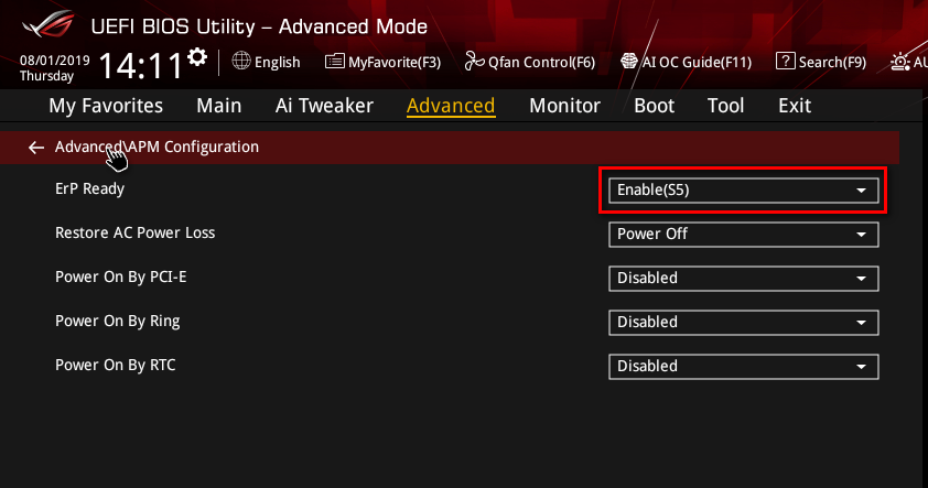

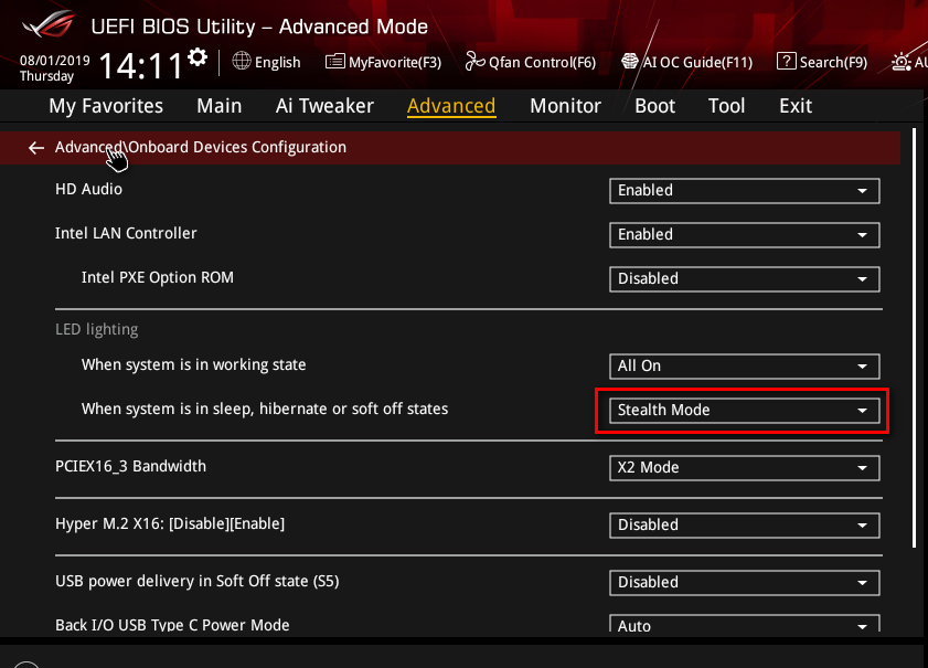

Bei mir sorgen die folgenden BIOS Einstellungen für Dunkelheit nach dem Herunterfahren.
Reaktionen: sabotaGe84
