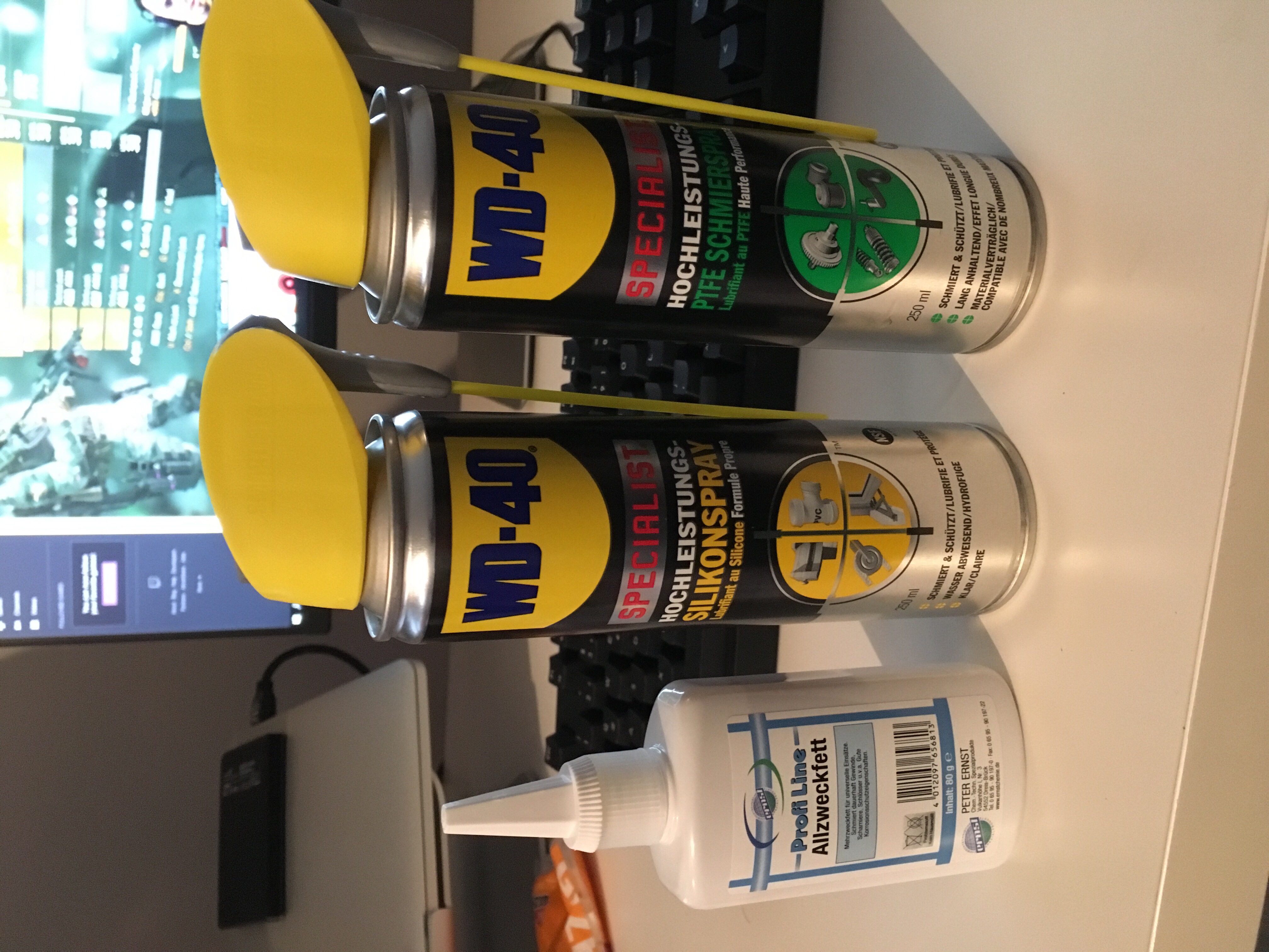

So ich war gerade im Baumarkt und habe zu viel Geld ausgegeben :D Da ich gerne meine Novatouch Schmieren würde sobald die Soft Landing pads da sind, wollte ich vorher fragen welches der drei Mittel am besten fürs luben geeignet ist. Im Anhang findet ihr ein Foto...
- Allzweckfett: "schmiert Gewinde, Scharniere, Schlösser u.v.a Gute Korrosionsschutzeigenschaften". Ist eine sehr dickflüssige Masse.
- PTFE-Schmierspray von WD-40: "Anwendung auf Glas, Metall, Vinyl, Gummi und Kunststoff". Ist eine sehr flüssige Substanz, dachte eher das luben wird mit dickflüssigen Mitteln gemacht?
- Silikonspray von WD-40: "Anwendung auf Metall, Kunststoff, Holz und Gummi". Ebenfalls wie das PTFE-Schmierspray sehr dünnflüssig.
Kann da jemand aus Erfahrung was zu sagen, zu den drei Mitteln? Würde natürlich ungern meine Tastatur zerstören :-)

@forsty, auf alle Fälle zäh(flüssig) für die Stabilizer, das Fett soll ja möglichst an Ort und Stelle bleiben und nicht verlaufen.
Wenn Du die NT offen hast kannst Du gut die Führungen/"Kanäle" sehen wo der Drahtbügel verläuft und den Krach macht wenn er auf das Gehäuse "schlägt".
Ich habe meine NT, nach einem Tip von Quarzer, mit: http://www.amazon.de/gp/product/B00295AZ90?ref_=pe_386171_51767411_TE_dp_3 geschmiert, hat gut geklappt und da klappert nichts mehr.
Viel Spass beim Bügeln der Pads ;)

Habe ich nun auch bestellt... Hoffe ich kann den Rest dann Zurückgeben oder wenigstens anderweitig gebrauchen. Denke die Beiden Sprays wären echt zu flüssig gewesen, die wären einfach überall hingekrochen... Das Allzweckfett wahrscheinlich fast wiederum zu dick, das ist echt wie Vaseline o.ä. Salben. Wobei ich aber gelesen habe, dass man für Topres wohl dickflüssig und MX switches dünnflüssig nehmen sollte.

... Das Allzweckfett wahrscheinlich fast wiederum zu dick, das ist echt wie Vaseline o.ä. Salben. Wobei ich aber gelesen habe, dass man für Topres wohl dickflüssig und MX switches dünnflüssig nehmen sollte. ...
Das Verlinkte ist ebenfalls sehr zäh/dick. Egal ob Topre oder Cherry, zäh nur für die Stablizer/Drahtbügel und für Cherryschalter innen (Feder/Stem) und Toprerails/Führung der Slider was Dünnflüssiges wie Krytox GPL oder ähnliches.
Oh Gott, WD-40...das taugt doch nix. :evillol:
Ich nehme PTFE was auch als Trockenschmierspray bezeichnet wird.
Damit schmiert man z. B. die Scheibenführungen der rahmenlosen Türen von Cabrios.
Vorteile sind das es bleibt wo es ist (obwohl es so flüssig ist tropft es nicht ab) aber trotzdem nicht zäh ist und das es keinen Staub, Fusseln ect. zieht wie Fett.
