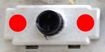

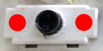

Edit: Habe mal eben irgendein Bild aus dem Netz genommen, es geht darum dass das CM-Sliderset wohl nur Slider beinhaltet und von daher, sollte man keine NT Schaltergehäuse ausbauen wollen, die eh nicht kompatibel sind zur HHKB, muss Platz geschaffen werden für die Cherry stabilized Slider indem man 2 passende Löcher bohrt, der Metallbügel ist kompatibel.
