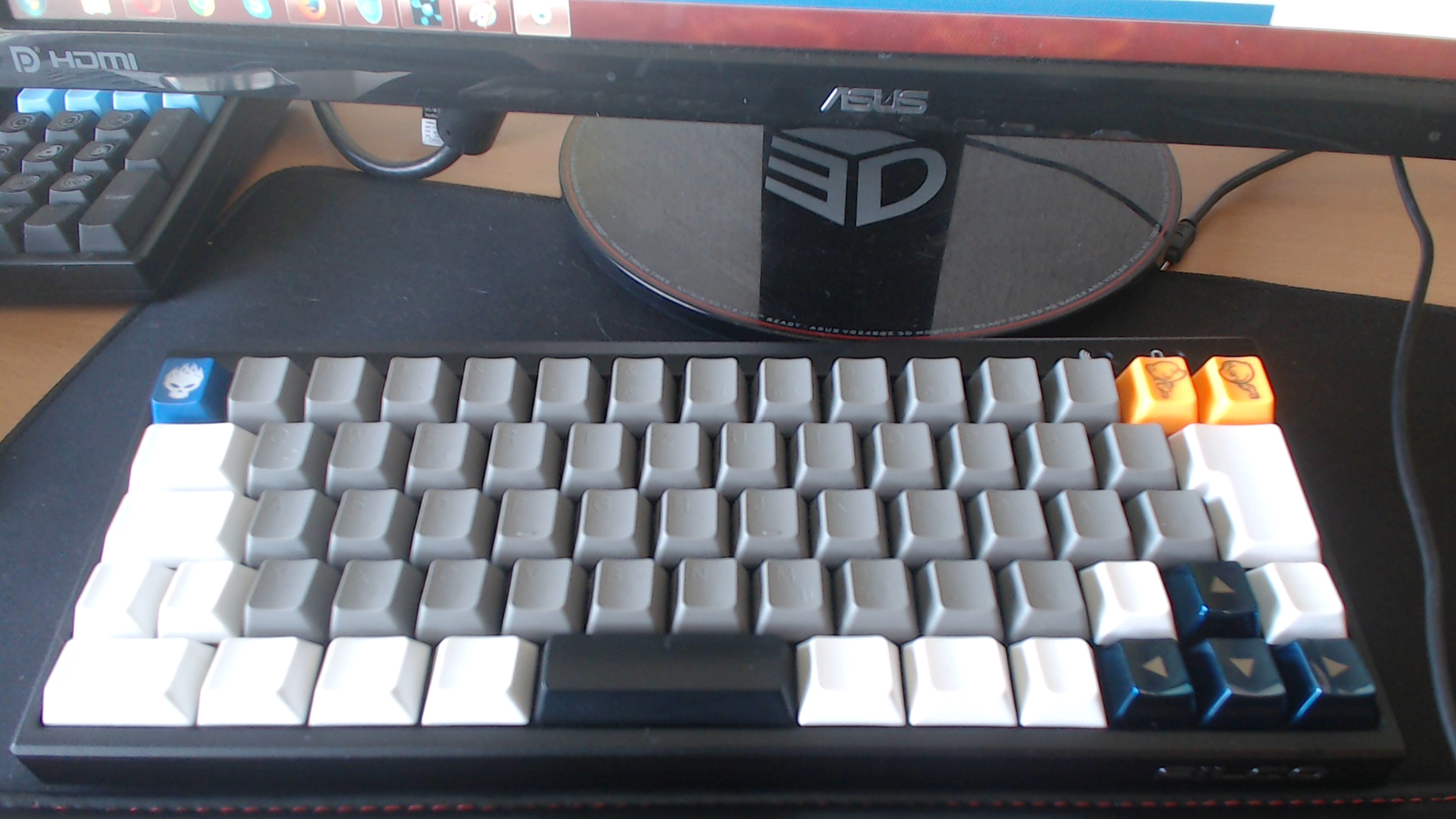

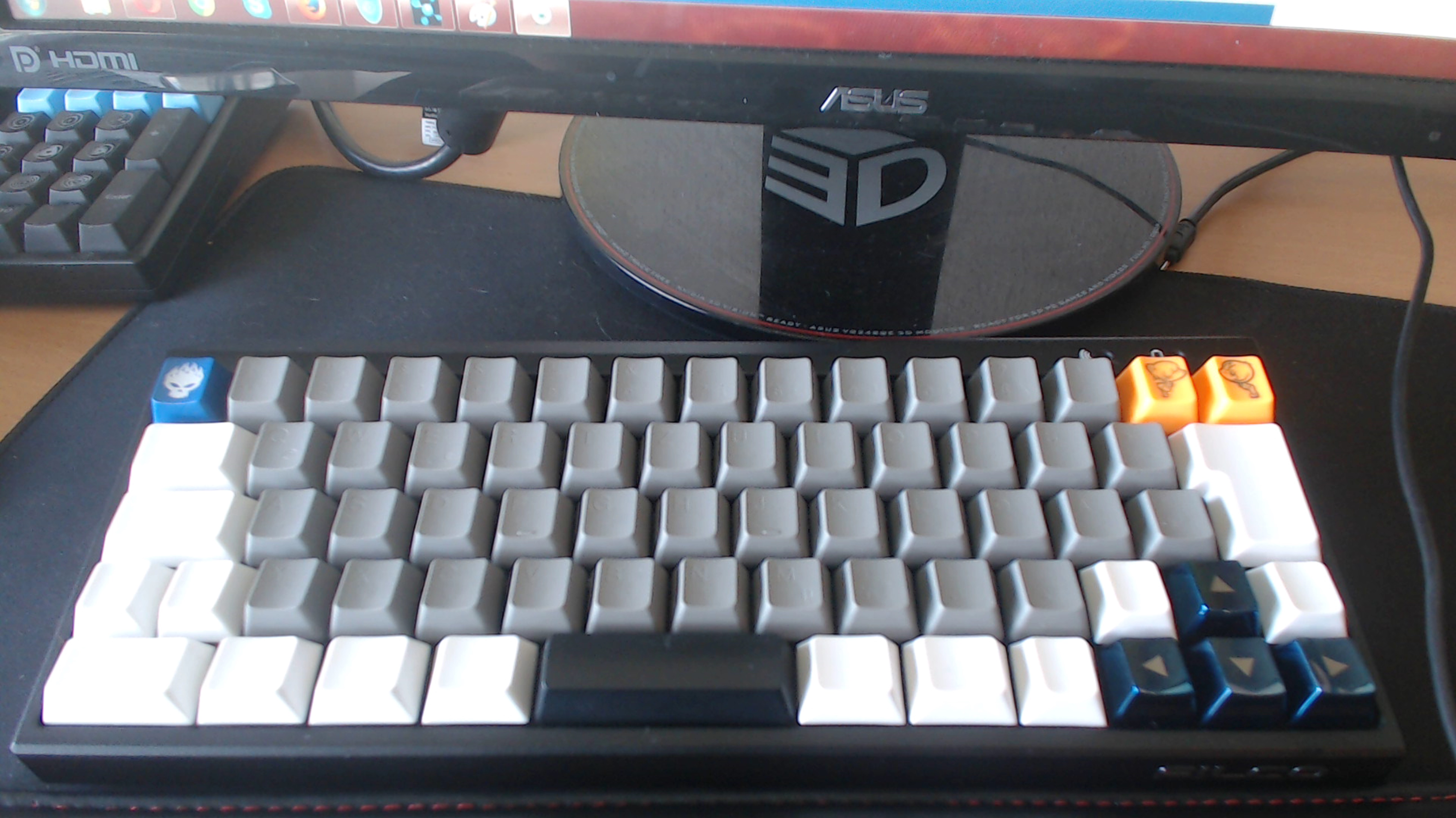

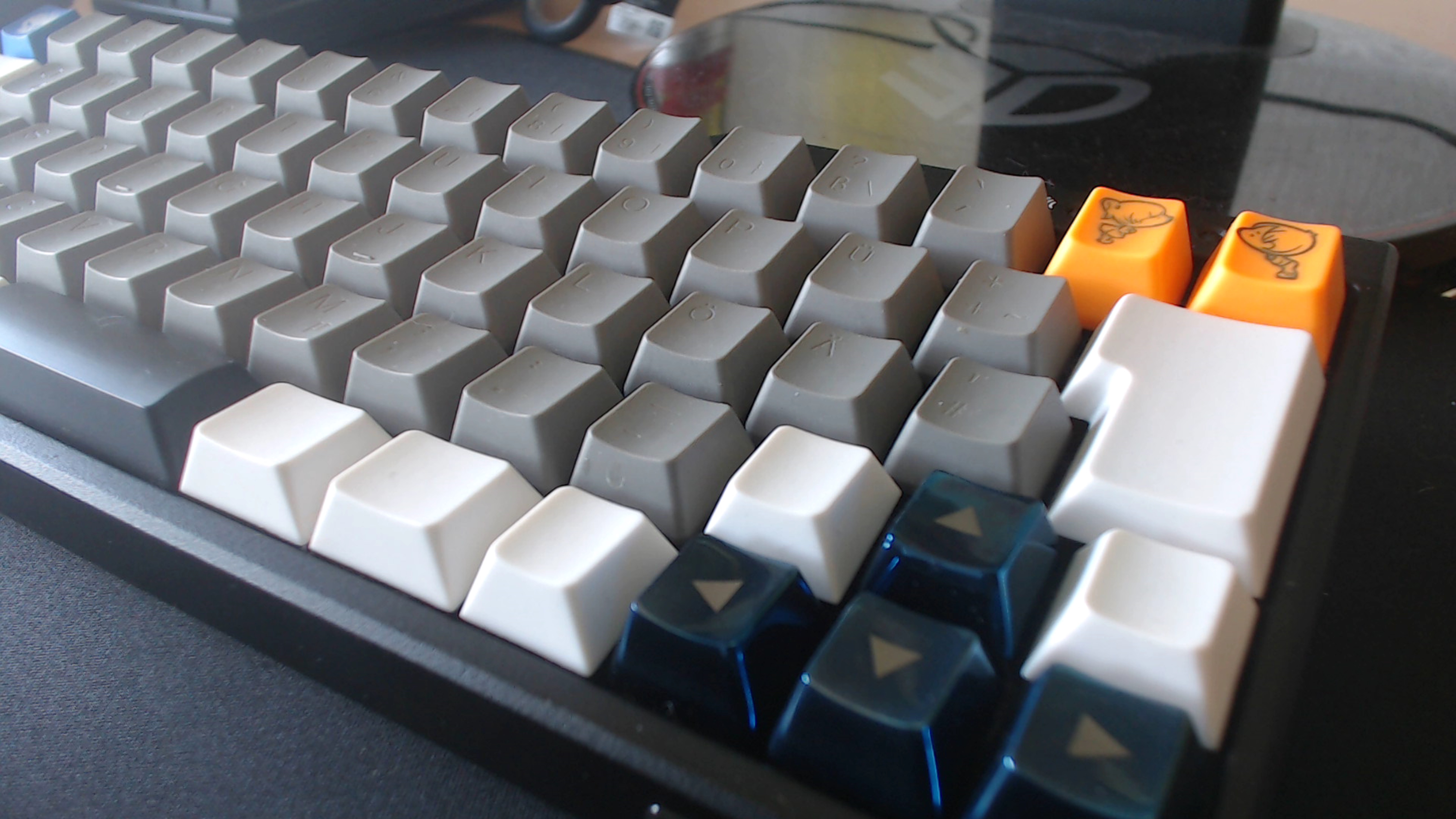

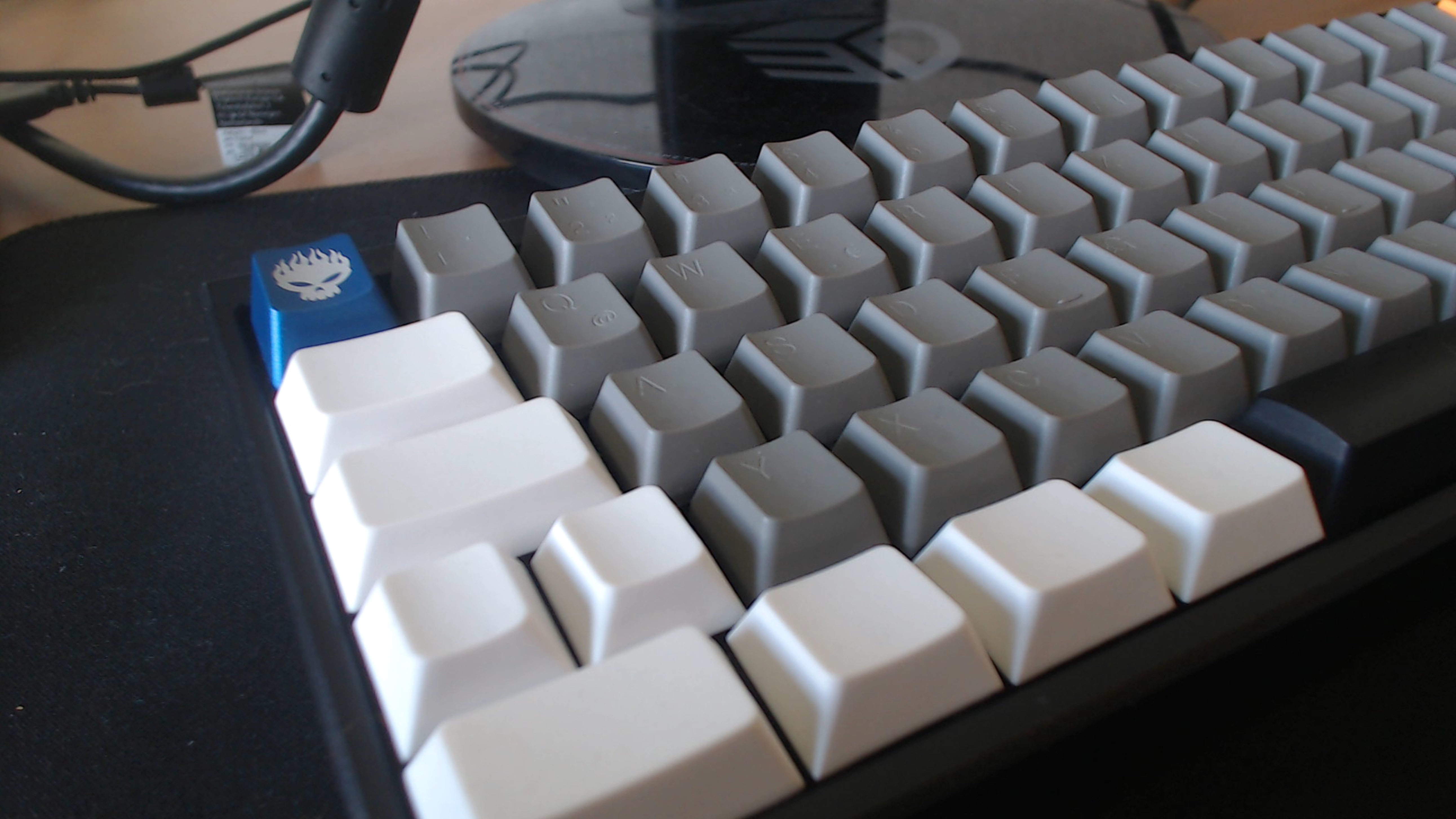

Kann man das anbieten? Sind quasi die Reste von 2 PBT-Sets, die es dann dank großzügigen non-standard-key-repertoire wirklich geschafft haben, ne Filco Minila Air zu bestücken. Bis auf die Leertaste ist jetzt alles PBT bzw Aluminium und Zink
Nach anfänglicher Skepsis find ich das Setup gar nicht mehr so hässlich. Jemand zufällig ne Ahnung, ob WASD Keyboards auch custom drucke für die Leertaste machen? Die hat ja echt nen komisches Format.

Moin,
die Minila Air hat halt eine 3u spacebar, keine Ahnung ob WASD 3u hat, was ich aber stark bezweifel.
SP hat 3u im SA-Profil, was aber zu hoch sein dürfte und hatte auch mal 3u im DSA-Profil.
Granite hatte auch 3u in der letzten Runde, aber DSA. Diese könnte evtl. auf reddit zu kriegen sein.
Ansonsten, sollte es für Dich sein, im Baumarkt matten Sprühlack nach Wunschfarbe und ab dafür

Danke für den Tip, aber das Profil geht gar net, zumal die modifier Cherry Profil haben. Zwischen Cherry und normal stört mich ent so, aber wenn SA noch höher ist lieber net.
Ich werd mal bei WASD nachfragen, mal gucken, was die sagen.
Ansonsten ist das mit dem lackieren keine schlechte Idee, hatte eh üerbelgt ein case zu bespruhen. (zuvor natürlich schleifen, grundieren etc.) bin da kein profi, aber das ist ja mit ein wenig einlesen easy zu lernen, anders als löten
Zumal das hier glob sogar schonmal durchgenommen wurde und sogar Shoplinks zu guten und günstigen lacken gepostet wurden.

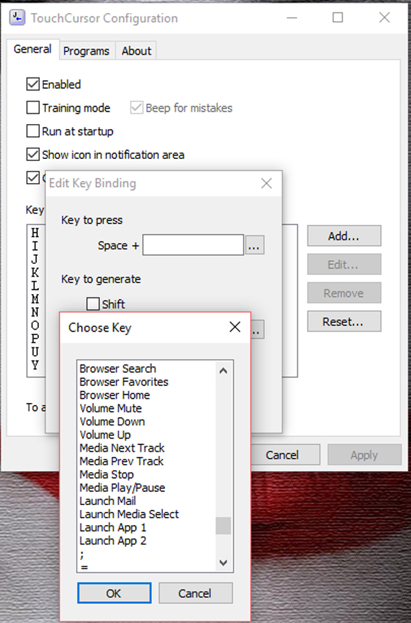

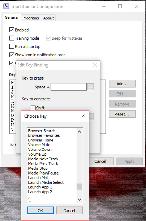

Gerne, vielleicht sollte man noch betonen, dass bedeutend mehr als F-keys möglich ist.
Jemand Bock auf Multimedia/Volume Shortcuts, wo er sie mag als Beispiel
