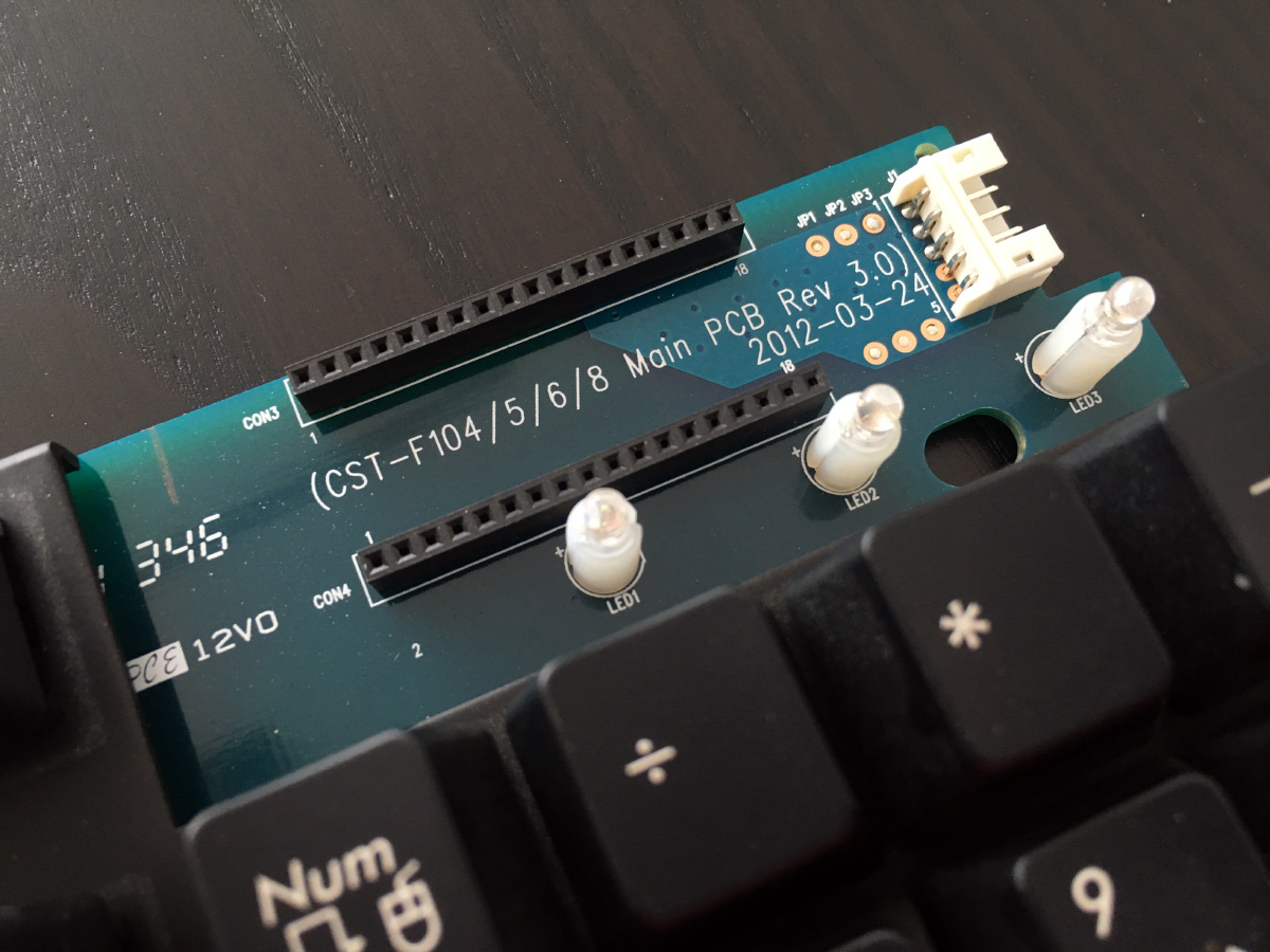

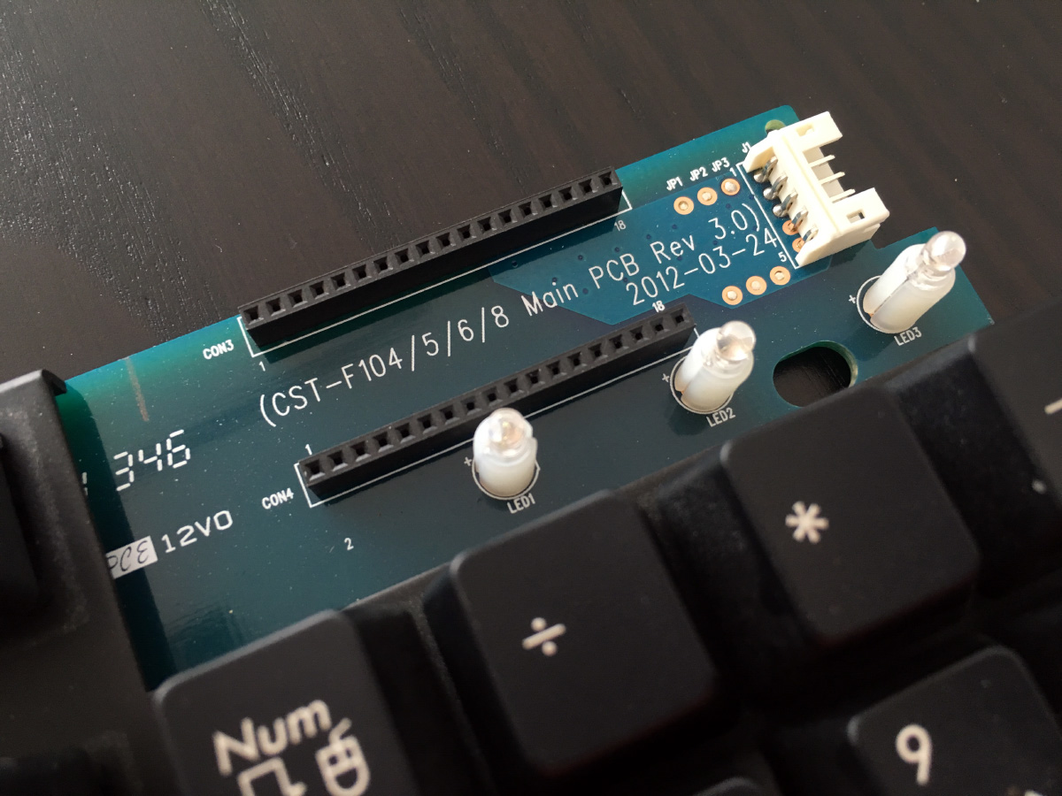

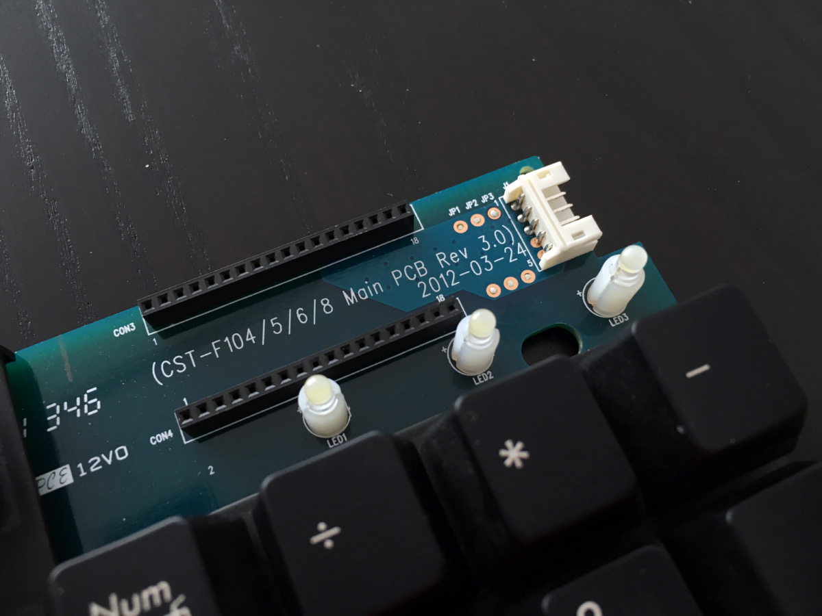

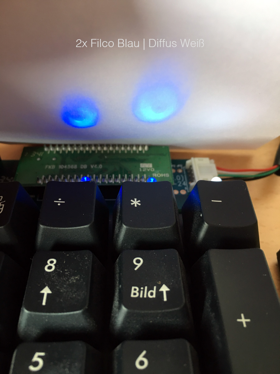

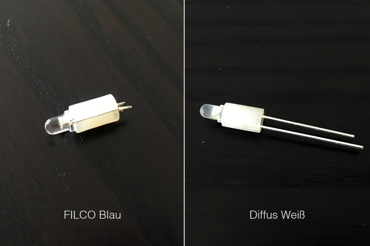

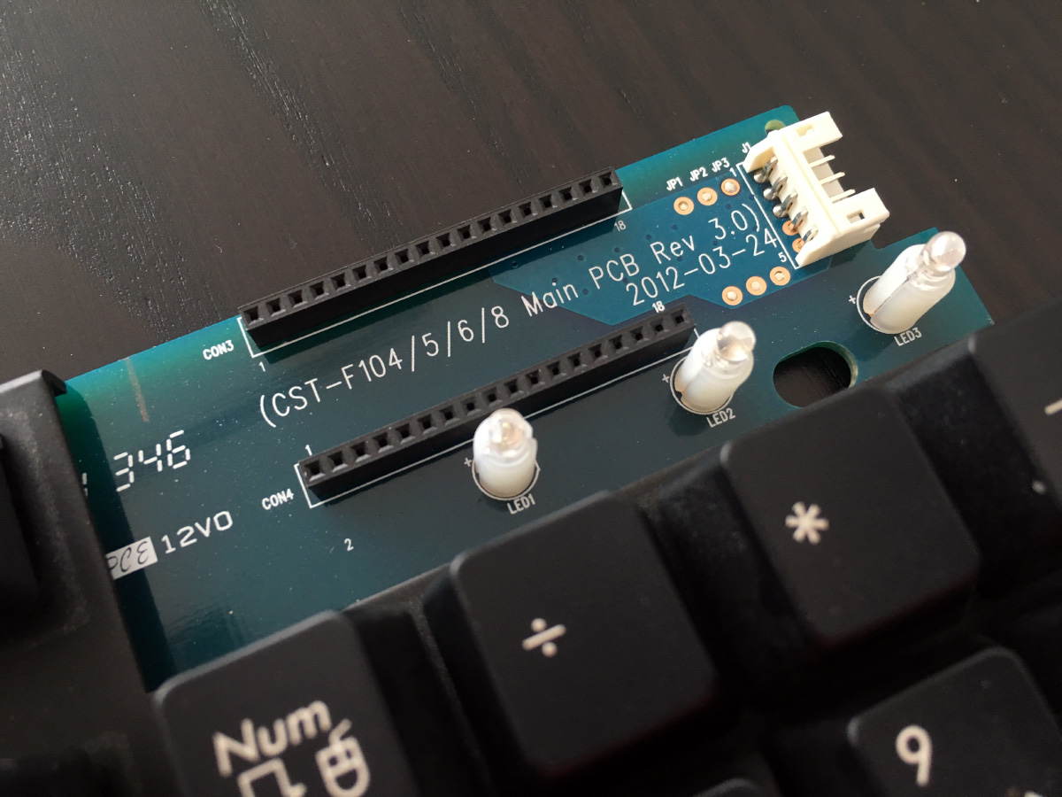

Den gesteckten Controller hab ich da schon rausgezogen um ihn beim löten nicht zu beschädigen. Die LED's stecken noch in einer Art Abstandshalter der die höhe auf dem PCB vorgibt. Hier mal ein Bild davon:

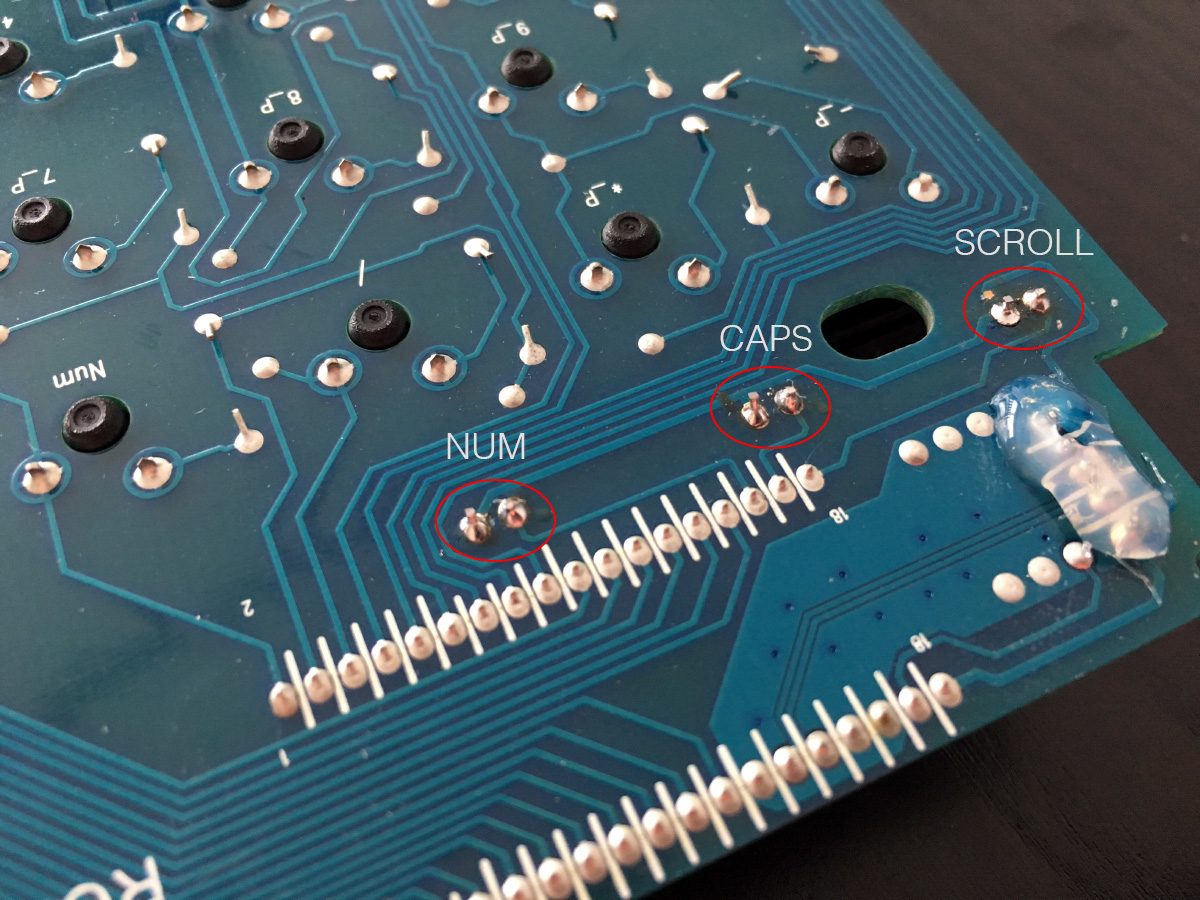

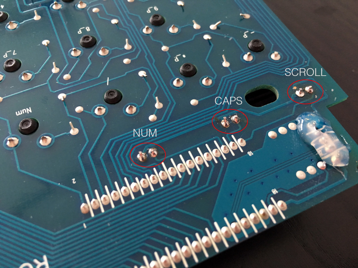

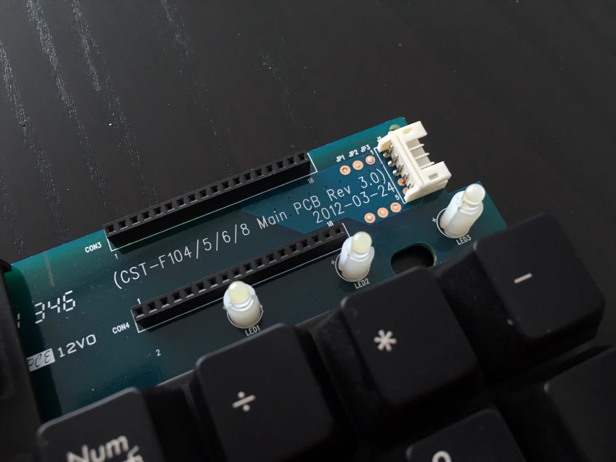

Zum auslöten das ganze Teil auf die Keycaps legen, und folgende Lötpunkte lösen:
Wichtig ist wirklich so gut es geht das Lötzinn mit der Entlöpumpe aufzusaugen, andernfalls bekommt man Probleme die neuen LED's durch die Löcher im PCB zu schieben. Obiges Bild entstand nach dem wechsel, geht mit Sicherheit auch schöner :) Die ausgelöteten Filco LED's kann man dann einfach aus dem weißen Plastikabstandshaltern ziehen und anschließend die neuen reinstecken, beim verlöten auf richtige Polung achten! + Pol ist auf dem PCB gut erkennbar gekennzeichnet.

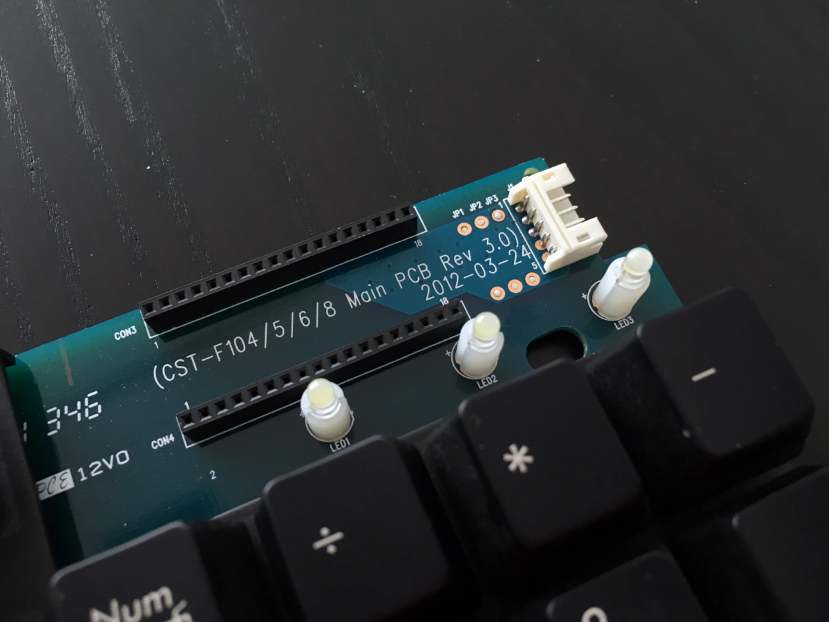

So hat es am Ende ausgeschaut:

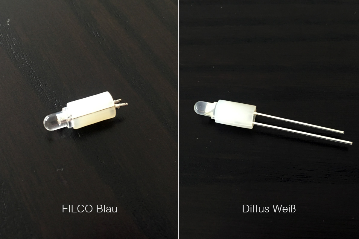

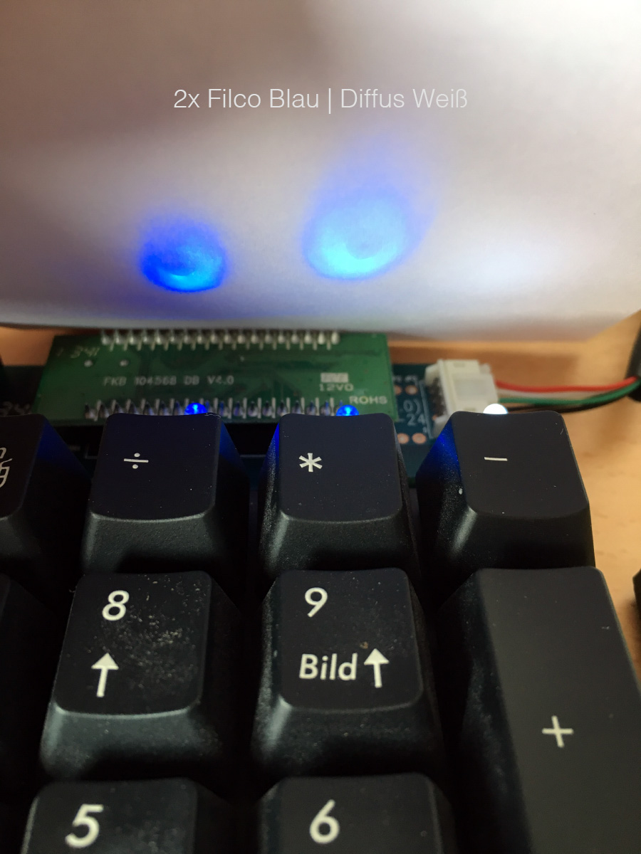

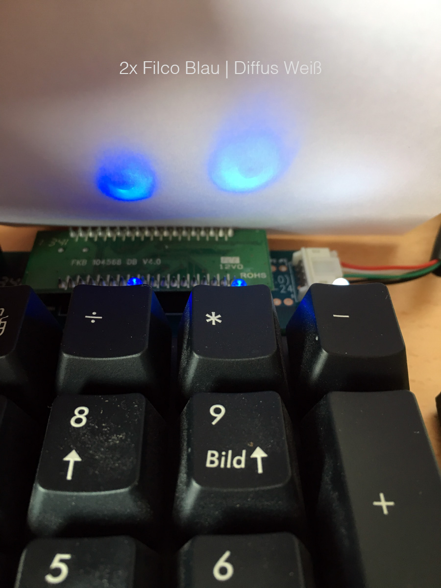

Die diffusen LED's haben einen leichten Gelbschimmer wenn sie aus sind, fällt im zusammengebauten Zustand aber nicht weiter auf. Auf dem 1ten Bild sieht man den Vergleich der Leuchtkegel von diffus zu klar.

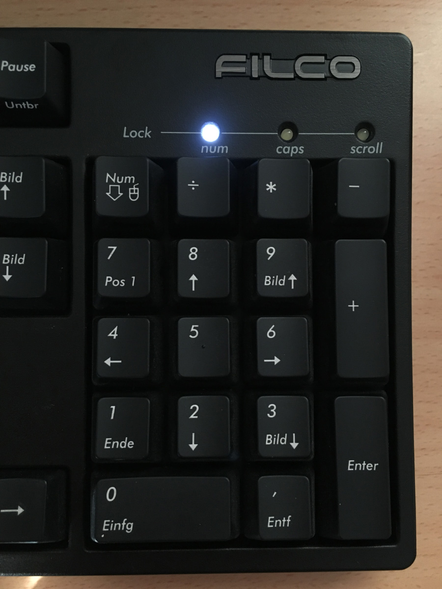

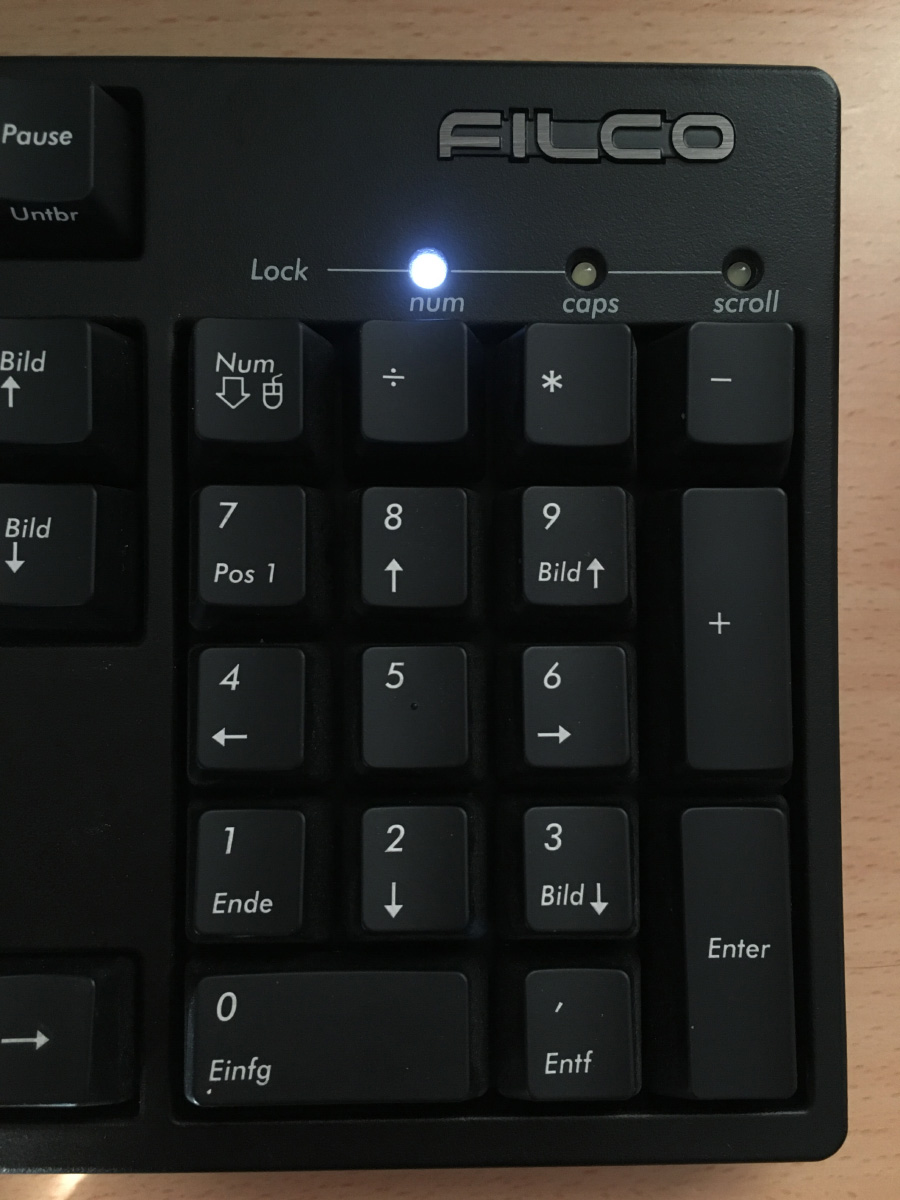

Zum Abschluss noch wie es in etwa in Real ausschaut:
Alles in allem bin ich sehr zufrieden, die Stunde Arbeit hat sich gelohnt und ist in meinen Augen relativ einfach zu bewerkstelligen :)

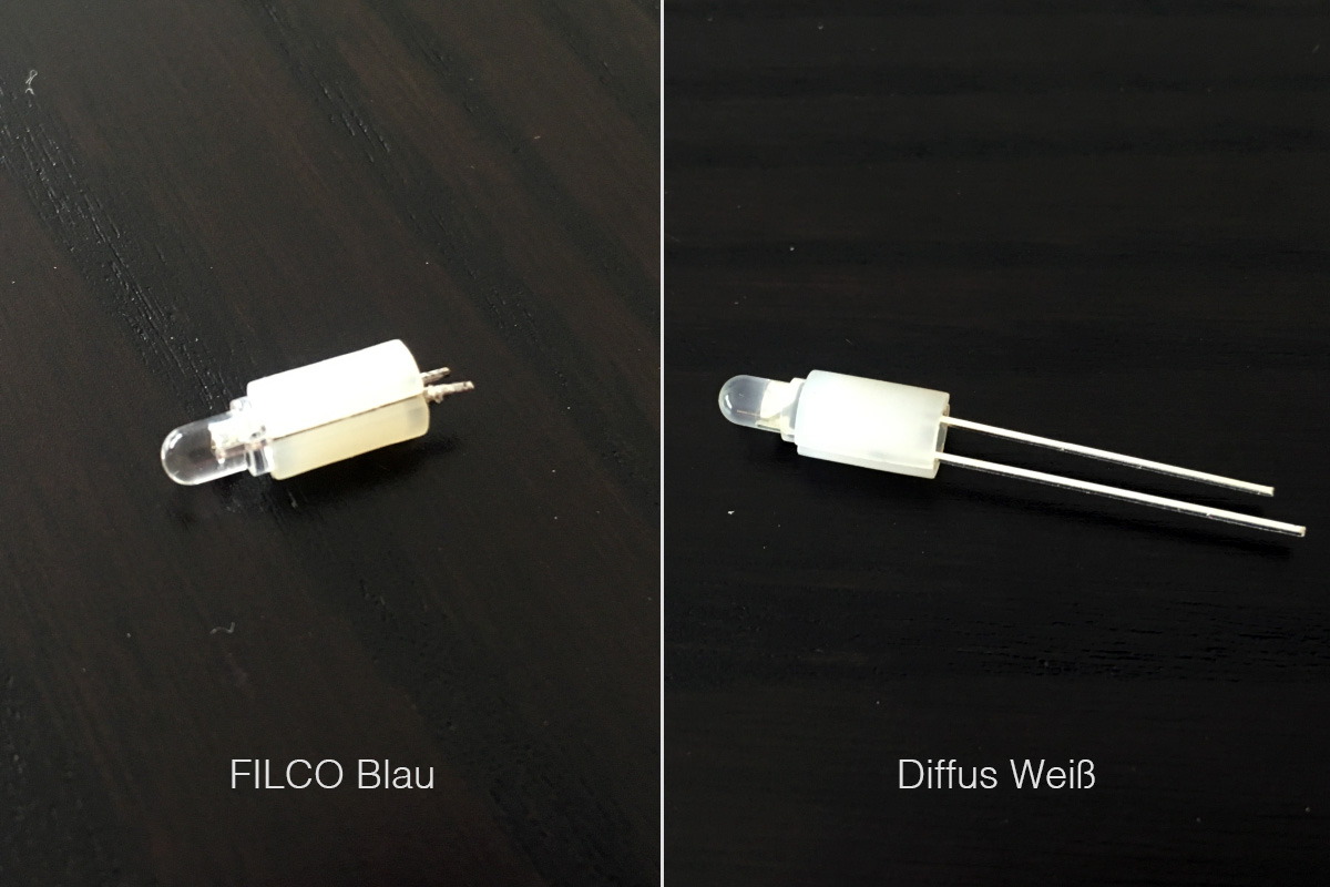

So heute war es soweit:
Zum auseiandernehmen der Majestouch muss ich ja nicht viel schreiben, 3 Schrauben auf der Rückseite raus, unten die eingerasteten Plastiknasen mit etwas vorsichtig herraushebeln, ich hatte noch von einer iPhone-Reparatur so Plastikkeile rumliegen, damit gings perfekt.
Werkzeug:
  • Lötkolben
  • Entlötpumpe
  • Lötzinn
  • 3x LED 3mm Diffus Weiß
Dann ab an einen hellen Platz zum Arbeiten und das gute Stück erstmal hinlegen. Hier wird gearbeitet:
Anhang anzeigen 567606 Anhang anzeigen 567605

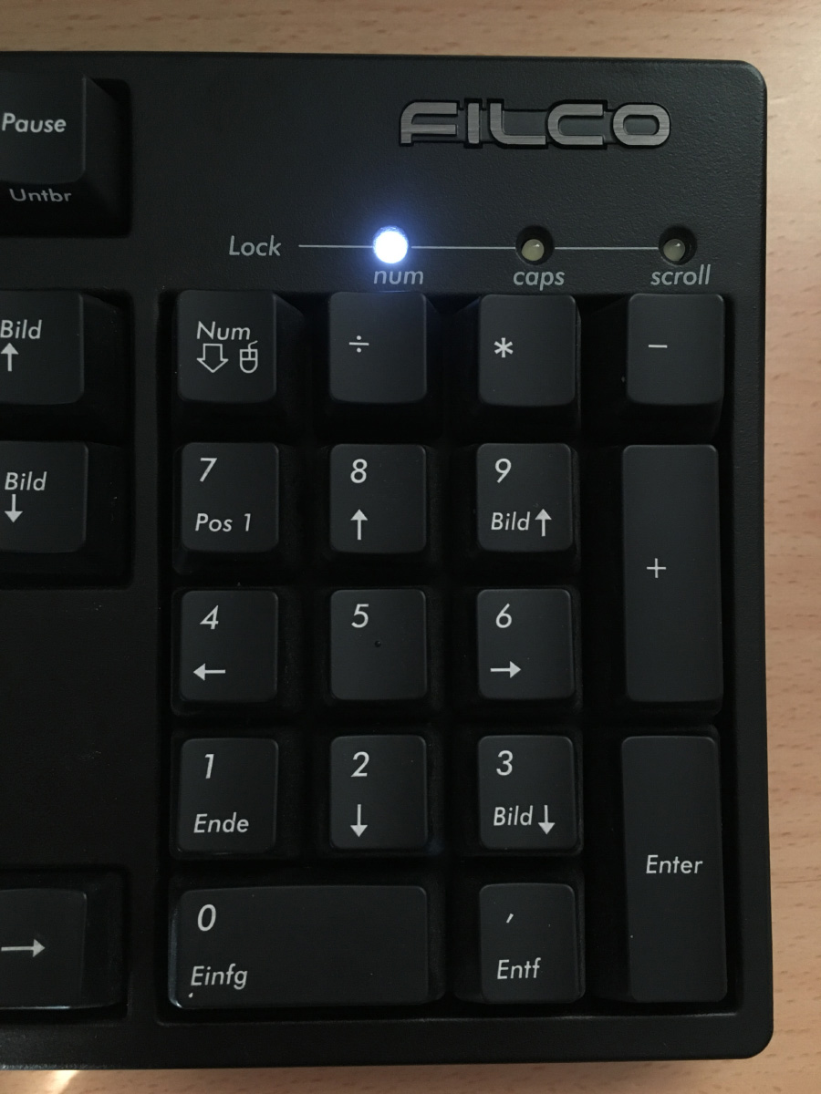

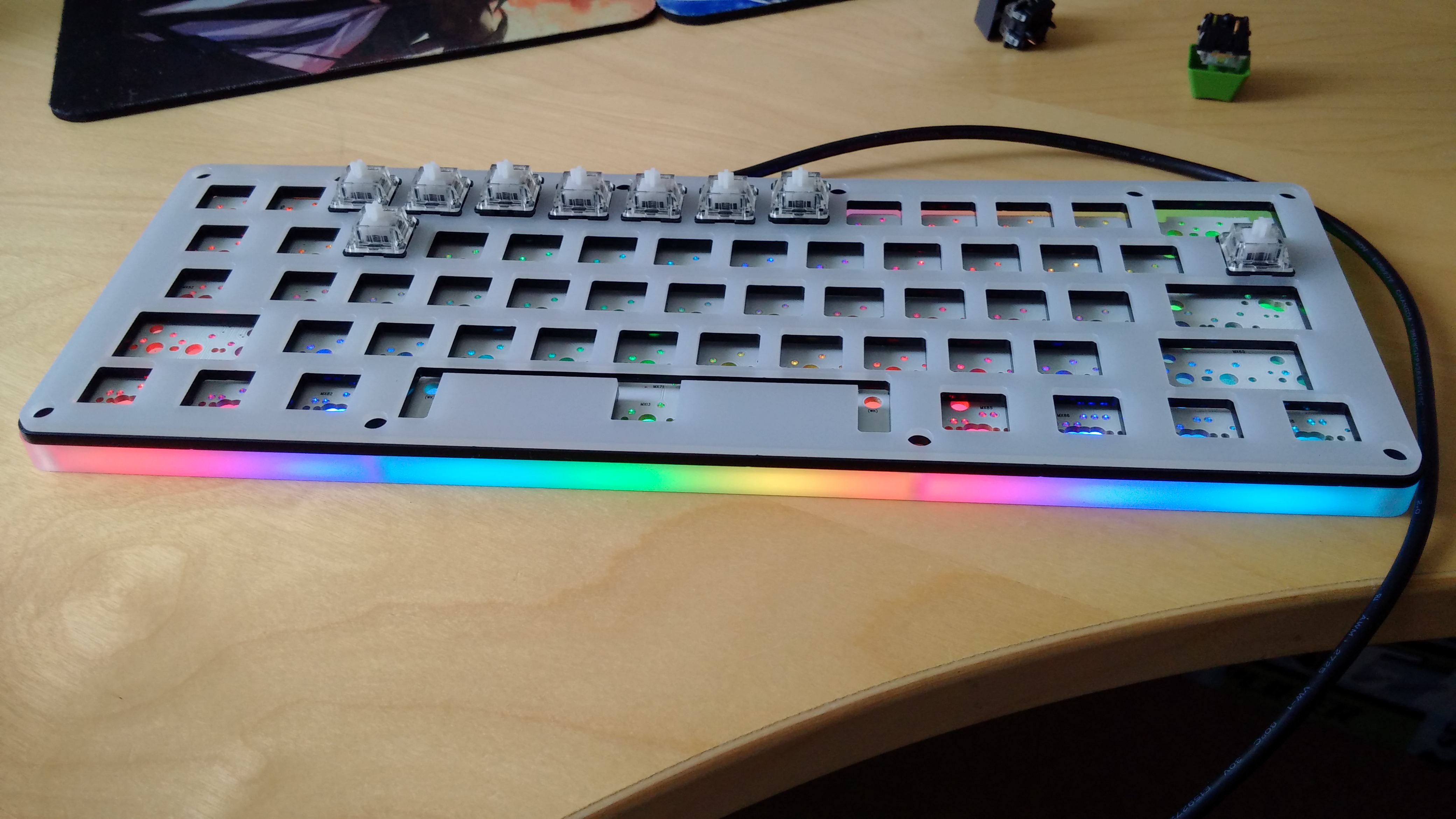

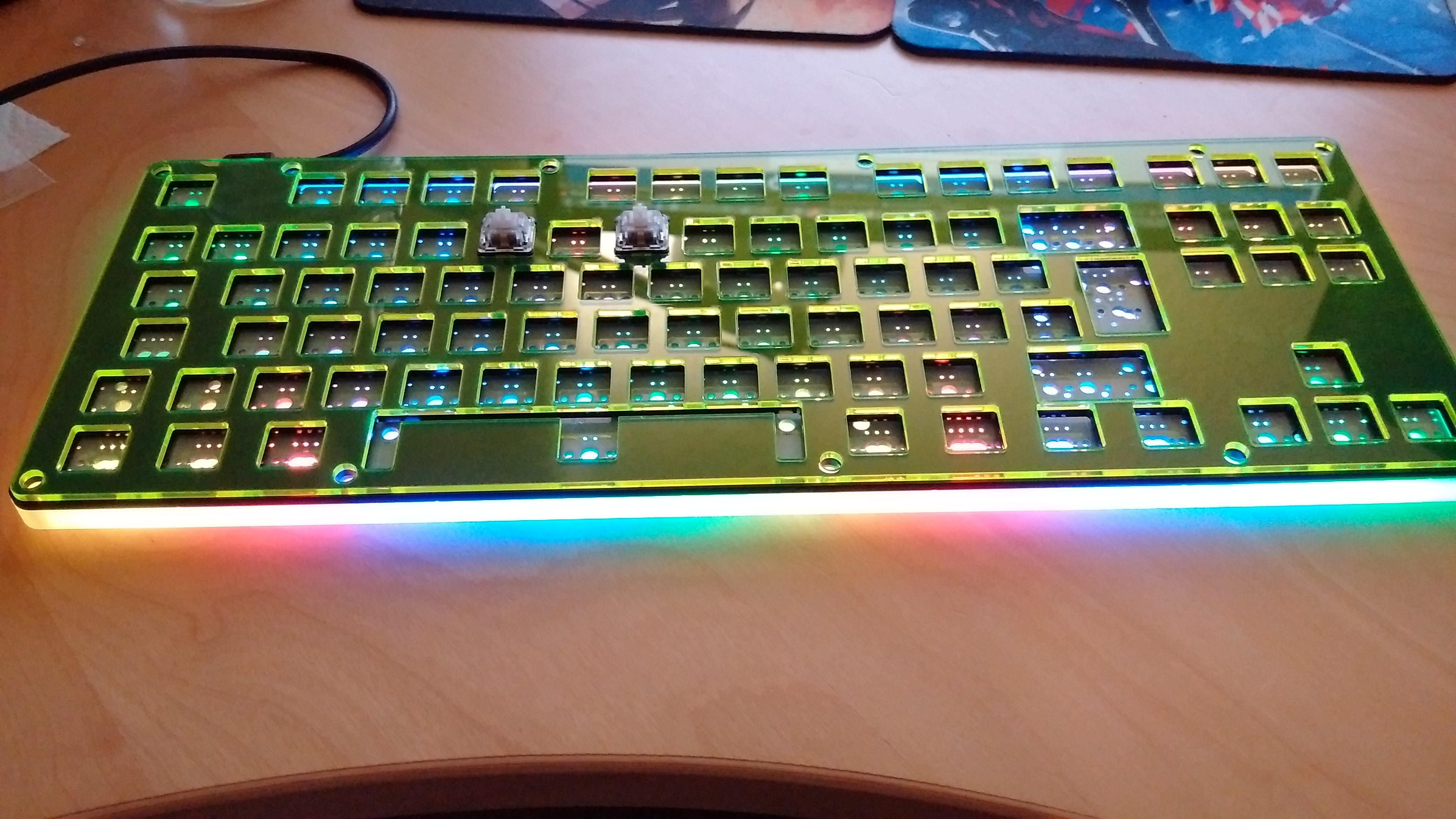

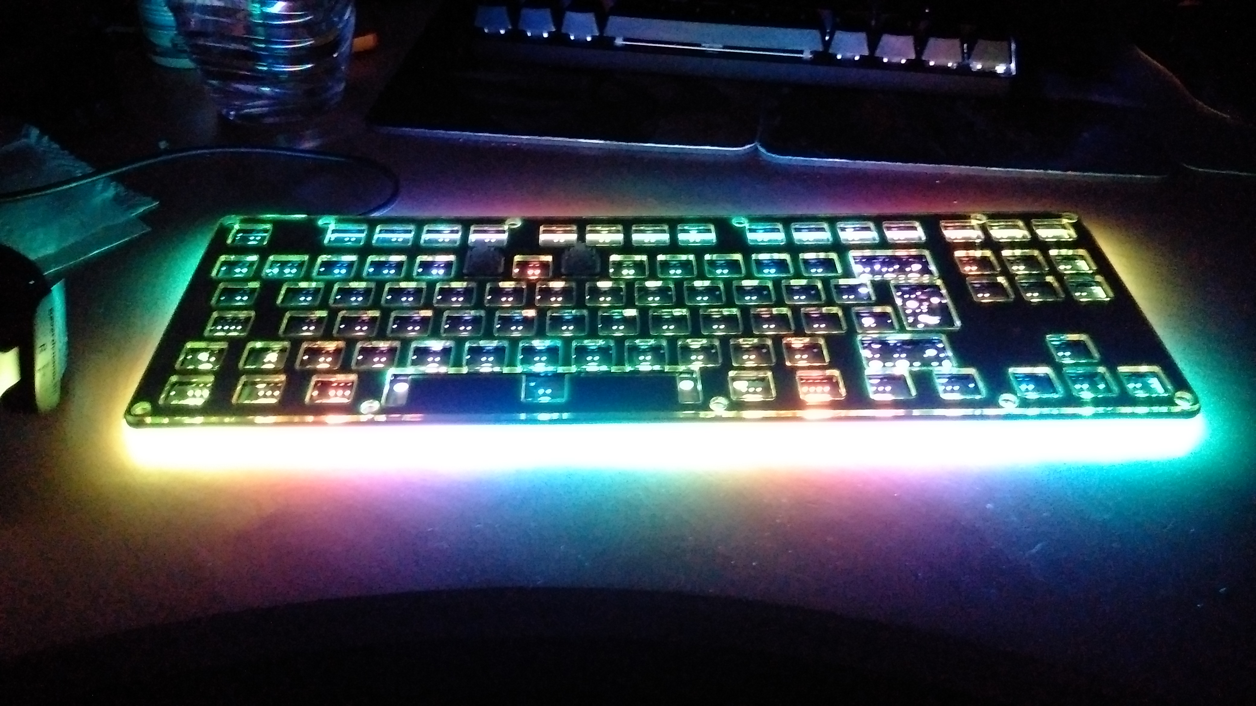

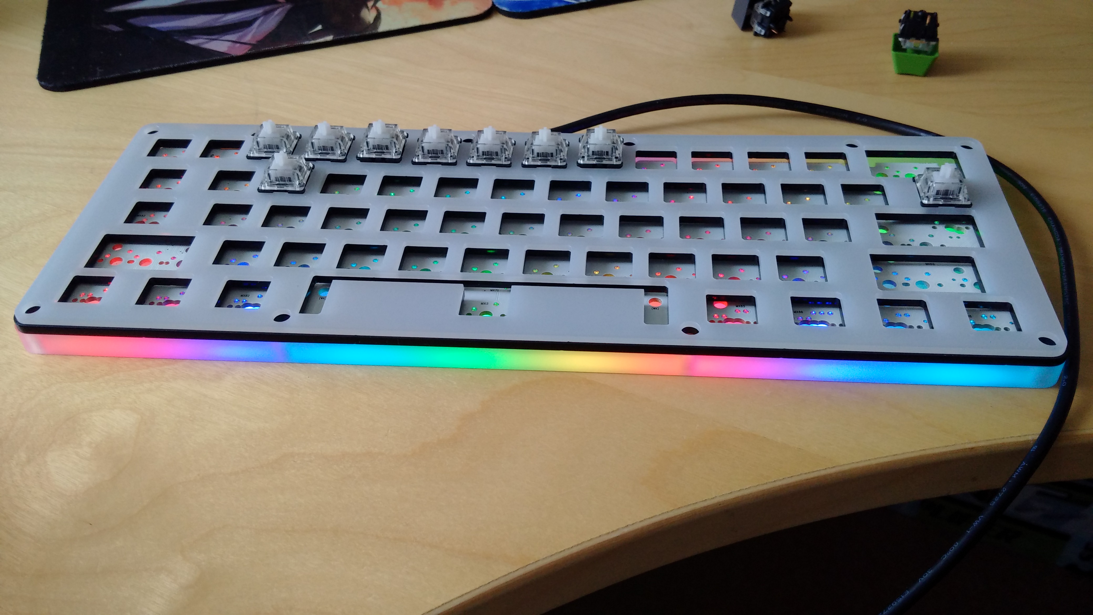

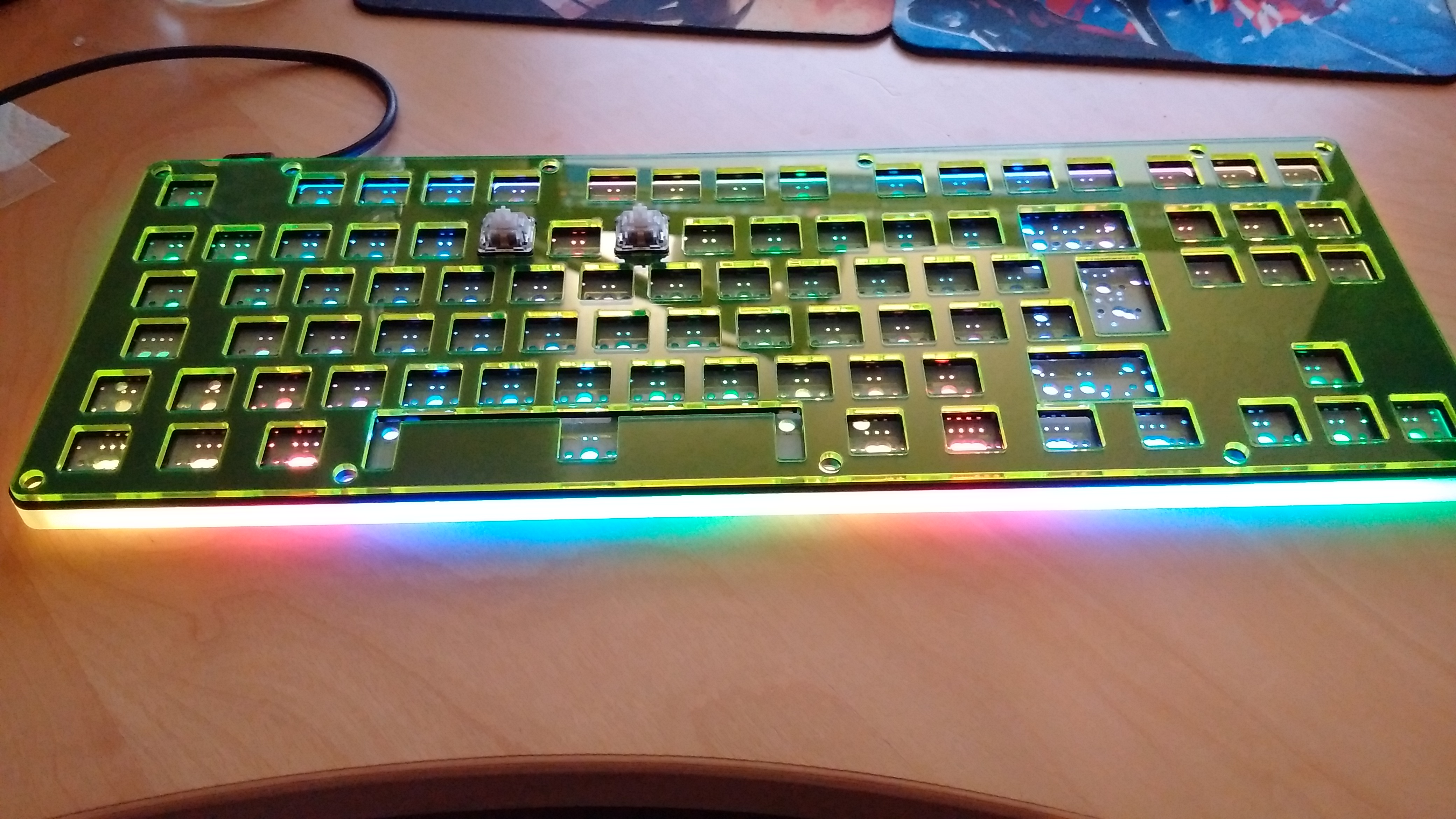

Bin im letzten Moment dann doch noch auf RGB umgestiegen. Hatte am Ende des Monats allerdings nichts mehr zu essen :p, also ernsthaft.
Hier ist btw. dein Brett: IMG_20160707_014547.jpg IMG_20160707_014512.jpg
Immer noch so geduldig? :p
Ich muss dich aber tatsächlich erstmal hinten anstellen, die Vintage Clears sind noch auf dem Ur-PCB verbaut und meine Freundin muss gerade recht viel für die Uni machen :(. In 1-2 Wochen sollten wir das dann aber in 2-3 Tagen bewältigen können.
Sorry, dass ich mich nicht per PN gemeldet hatte, ich musste noch in die Uni und habs dann völlig vergessen :/. Ich hoffe du bist zufrieden?
uhaaa, erste pics =)
Sieht wirklich nice aus mit dem grün, bin gespannt wie das mit meinen weiß-grünen ducky caps kommt.
Die vorfreude ist auf jeden fall groß?
Im Idealfall wäre es, wenn du es bis Ende des Monats fertig haben könntest, da ich die letzte Juliwoche in DE bin. Danach erst wieder in 3 Monaten, so hättet ihr uach definitiv genug Zeit ^^ Aber wie gesagt kein Stress, hab ja noch n paar andere Mechas und RL (Uni) geht natürlich vor.
