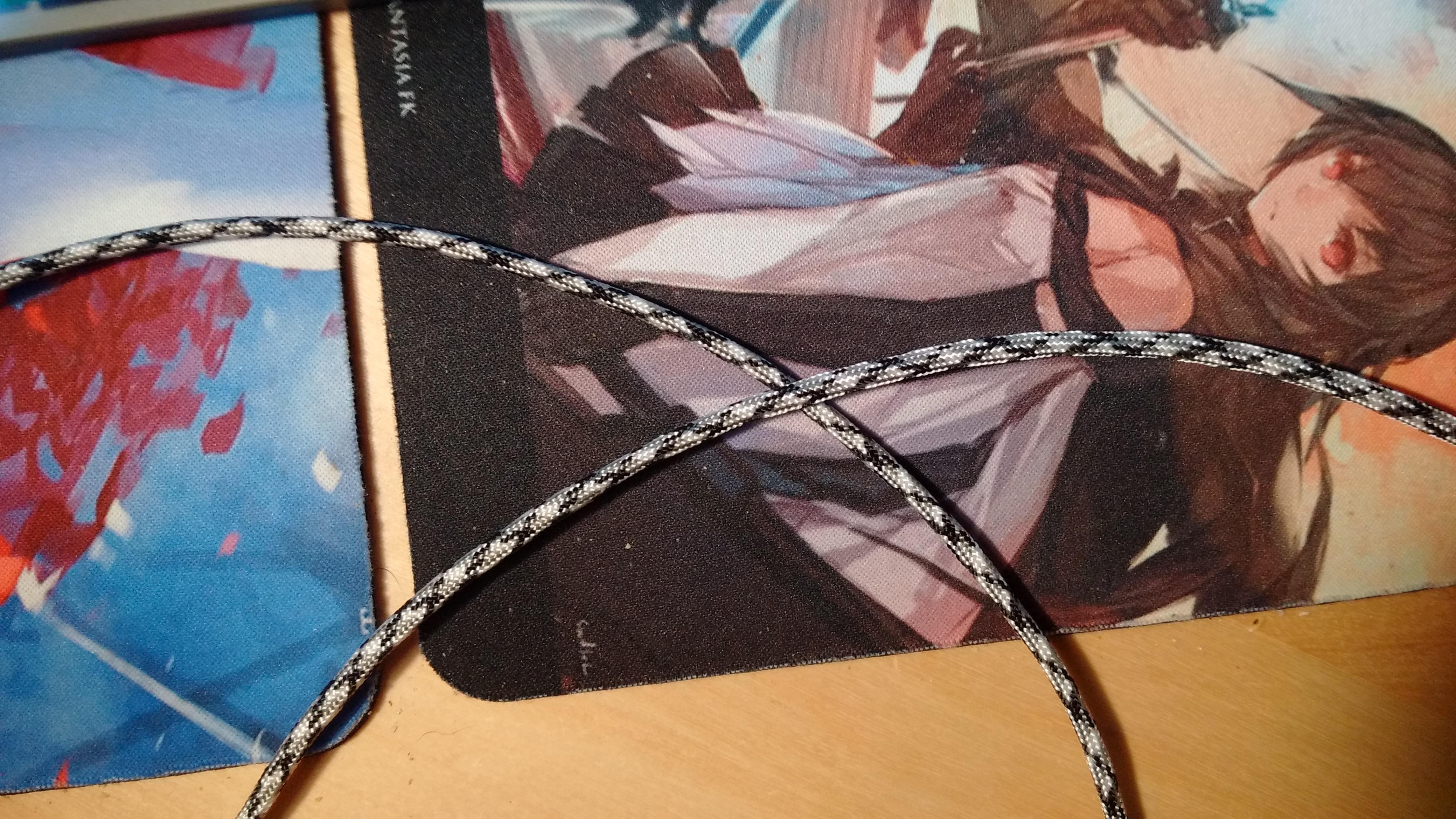

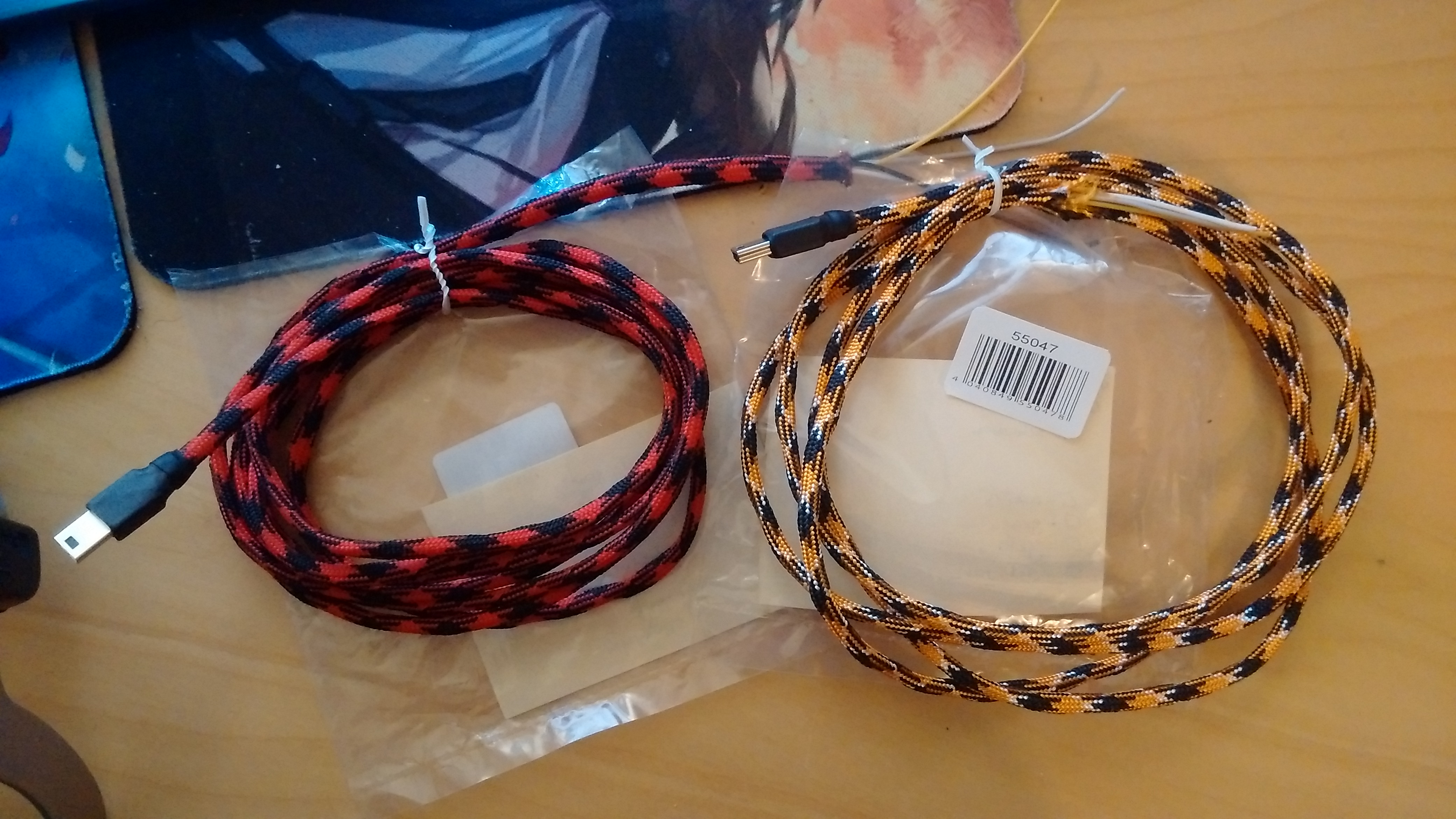

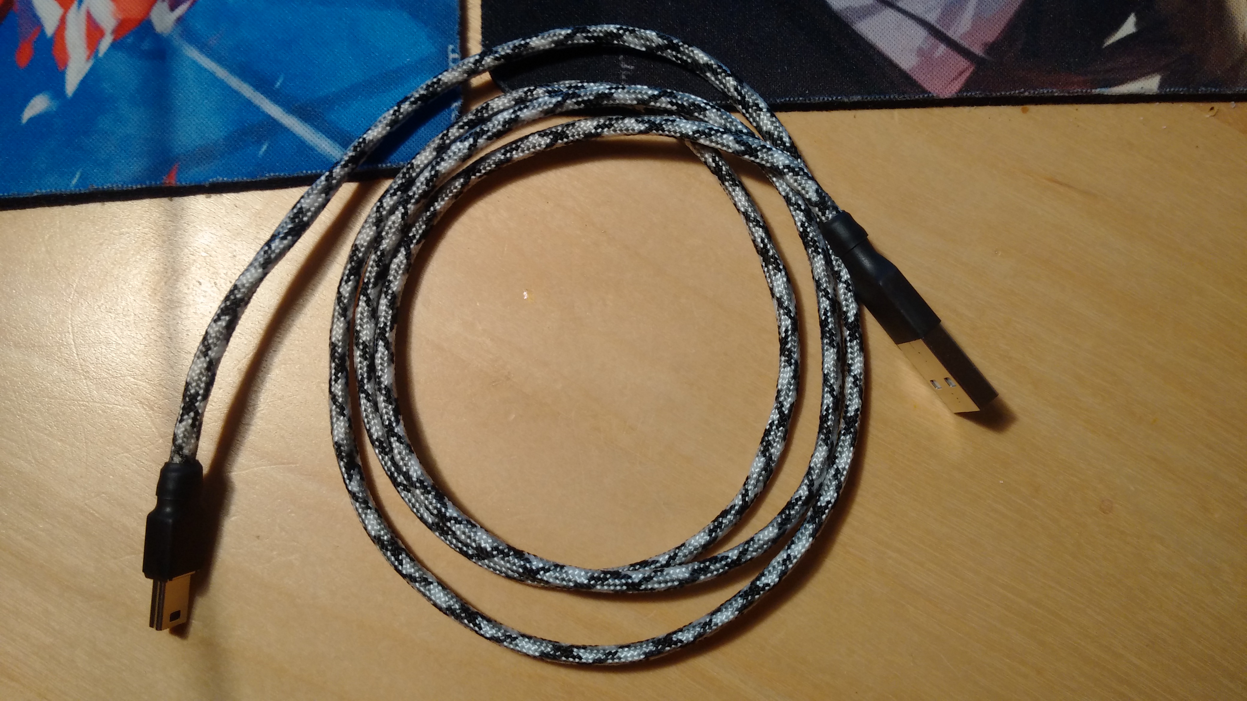

Hey Tobi, bei betrachten des Kabels fällt mir grad ein:
wie hast du das nun mit den Schrumpfschläuchen gelöst? Reicht 1:2 auch für Mini- und Micro-USB.
Wäre echt super, da das Angebot und vorallem die preise für 1:2 Schrumpfies ja mal sowas von genial sind auf aliexpress.
Bei mir sind das einfache 2:1 Schrumpfschläuche. Die, die ich dir mal verlinkt habe und am Kabel darum nochmal eine Nummer kleiner, damit es auch da fest sitzt.
Sau geil, dann kann ich auch endlich meine Bestellung raushauen. Hatte hatl bedenken, dass 2:1 nicht reicht und deshlab erstmal auf Mutige wie dich gewartet ;)

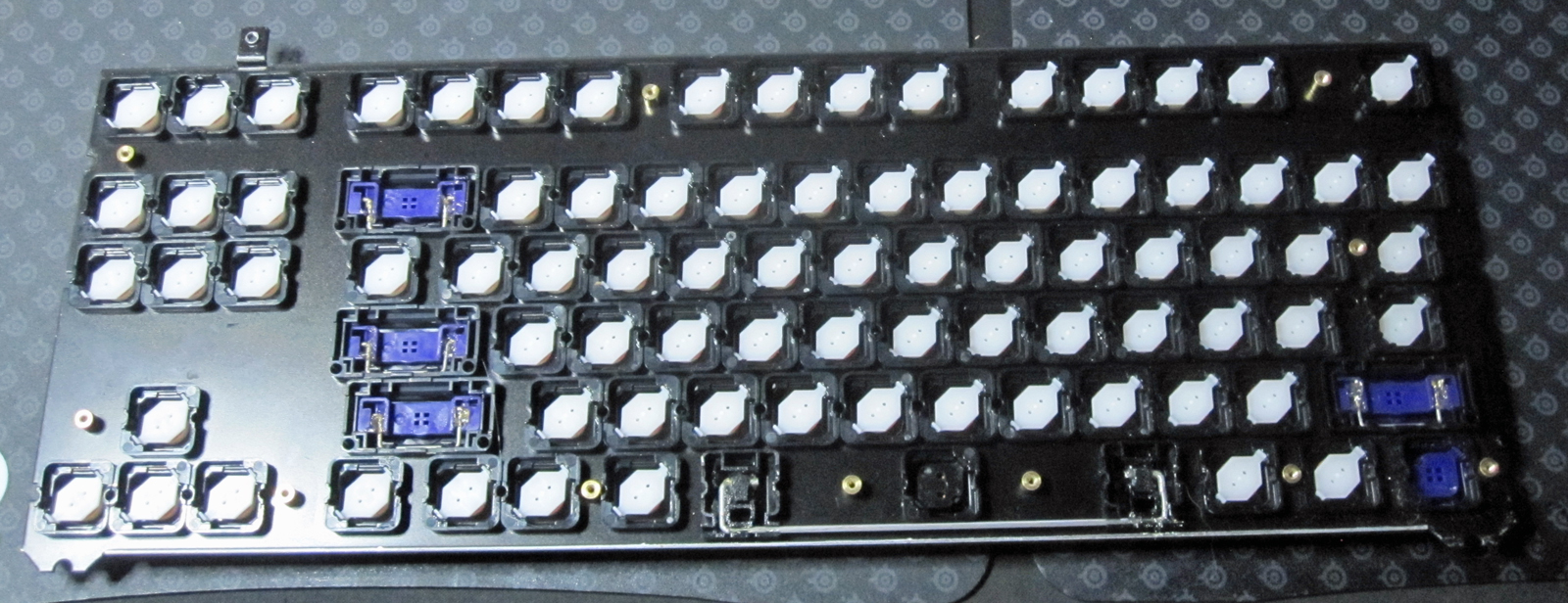

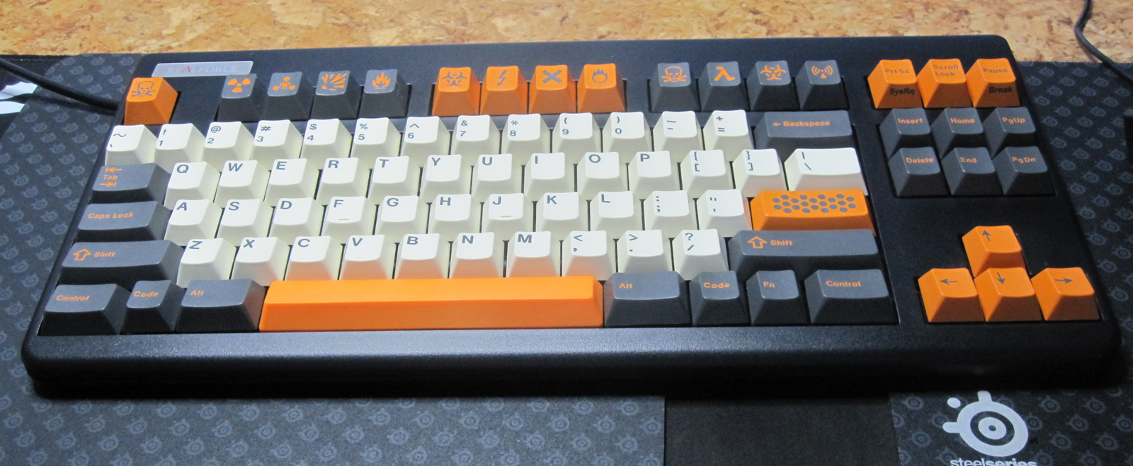

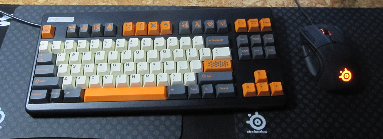

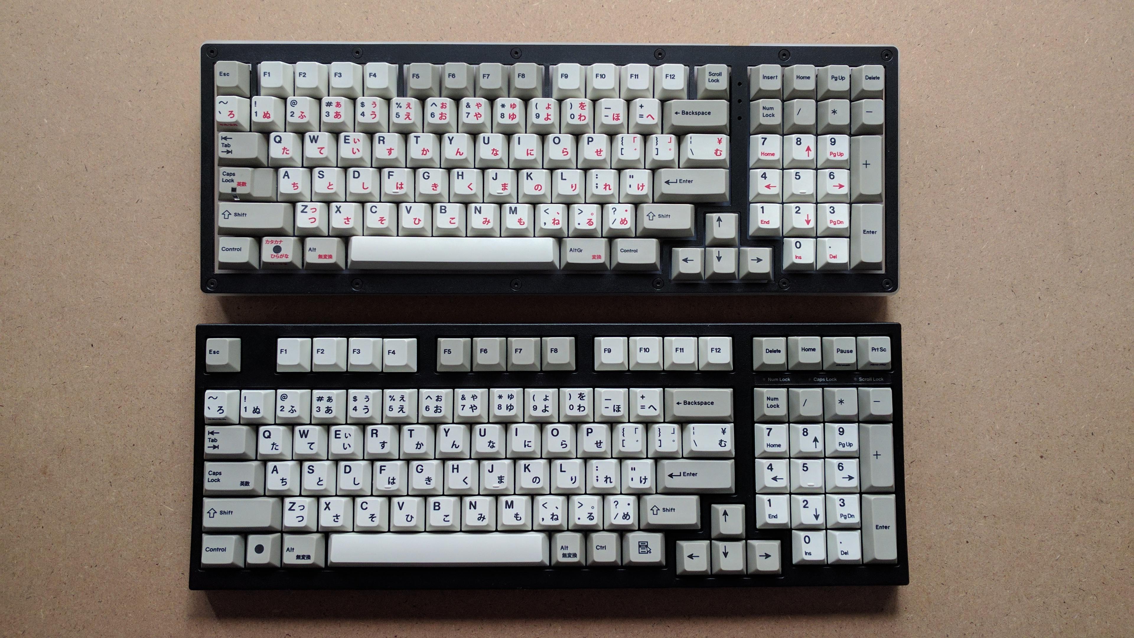

Moin,
Feedback zu unseren Chinaslidern, voll Goil, null kratzen, mehr Taktilität gegenüber Novatouchslidern und ein für mich bedeutend satterer lecker Sound als Hyperspere Dämpfungsringe, bin voll zufrieden!
Sliderbelegung aktuell, die stabilisierten Novatouched, da bei der Chinavariante nicht vorhanden, Leertaste Original, da die passende 6u erst nächstes Jahr kommt, der Rest Chinesisch.
Blöde gelaufen, der Dome der Enter muß leicht nach unten verrutscht sein, da muß ich noch mal ran.

Das mit den Unterschieden der Highpro hatte ich im DTWiki gelesen, nein, mit Japanese sind diese gemeint und der Umbau umfasst den Austausch der Novatouchslider der HHKB gegen Chinaslider.
