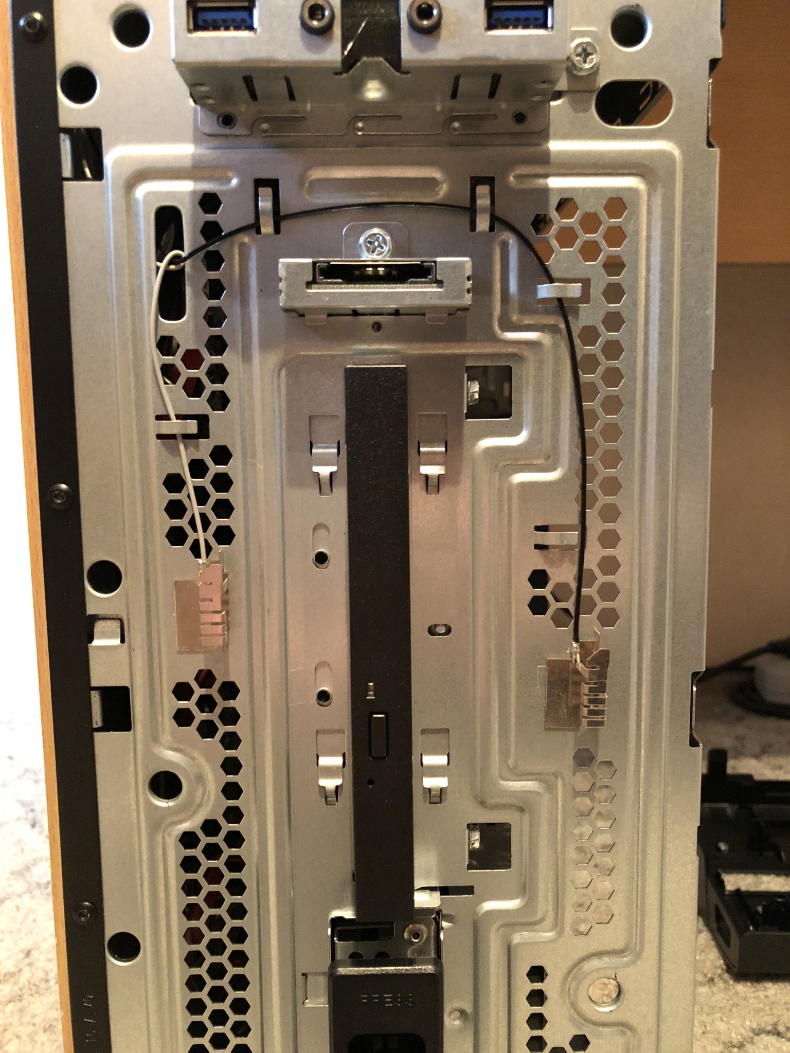

Mal eine Frage an alle, die bei dem PC schon die Front ab hatten - sind die 2 Antennen vom Intel AC 3165 bei euch auch direkt auf die Metallfront geklebt?
So haben ja beide Antennen Kontakt mit dem Gehäuse (große Antenne ;) ) und somit auch miteinander. Von den Spezifikationen denke ich mal, dass eine für WLAN und eine für BT ist. Bei dem Exemplar vom P56000 hier war es so, dass die nur lose in der Front baumelten, aber schon eine mit Kleber vorgefertigte Rückseite hatten, die ich nur am Gehäuse festgedrückt habe.
So in Ordnung oder muss zwischen Antenne und Gehäuse noch etwas dazwischen, damit kein Kontakt entsteht?
Das Gehäuse wird vermutlich geerdet sein (über das Netzteil ?) und dient deshalb wohl als Groundplane.
Die Klebfläche unter den Antennen könnte bei den infrage kommenden Frequenzbändern (HF) isolierend wirken.
Bei mir waren die beiden Antennen auch von aneinander getrennt aufgeklebt: parallel zu den Gehäusekanten und auf jeder Hälfte der Frontseite (R/L) etwas versetzt je eine, wie bei Deinem Foto sichtbar.
Leider habe ich bei meinem schon wieder die Front montiert, so dass ich mir das derzeit nicht näher anschauen kann.
Ich hab es mal durchgemessen und die haben definitiv Kontakt. Wie es natürlich im 2,4 GHz Frequenzband und der Klebefläche bezüglich Isolierung aussieht, weiß ich auch nicht. Wenn es bei dir aber auch so ist, wird es schon seine Richtigkeit haben.
@Summmerboy85
Im HF-Bereich stellen sich die Verhältnisse ja teilweise etwas anders dar, da die Antenne selbst vermutlich nicht auf Masse liegen würde. Da kommen dann die Bahnenführung mit Ihren Impedanzen usw. mit in's Spiel...

Könnte auch sein, dass diese komisch geformten Dinger, an denen die Antenne endet, für 2,4GHz isolierend wirkt, sich dort also diese Frequenz und einige Oberwellen auslöschen. Wäre jetzt meine Vermutung aber ohne da mit Frequenzgenerator und Frequenzanalyser ranzugehen, braucht man auch nicht zu rätseln.
In der Hochfrequenztechnik bringt es nichts, das mit nem Multimeter mal durchzuklingeln ;)
So lange es funktioniert... :)
