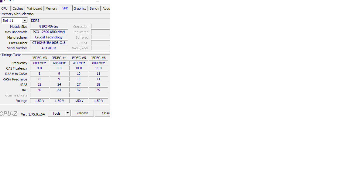

Und wie finde ich heraus welchen genauen Namen mein Ram hat? KLar Cpu-Z aber da finde ich den Namen vom Ram nicht!

Der Name ist nebensächlich; wichtig sind Voltage + Takt + CL (neben DDR-Typ)
Diese sollten -im Idealfall- übereinstimmen.
Baue den vorhanden Riegel aus und lese ab, was auf dem Etikett steht ...

CPU-Z, Reiter "SPD", da sollte alles über deinen Speicher stehen, "Manufacturer" ist da der Hersteller. Zur Not: Screenshot einstellen von dem Reiter mit ausgewähltem RAM Slot.

Auf dem RAM selbst (physisch) sollte die Bezeichnung stehen. Den Rechner aufschrauben musst du ja so oder so.
Habe ich gerade aber ich finde den einfach nicht im Internet :D

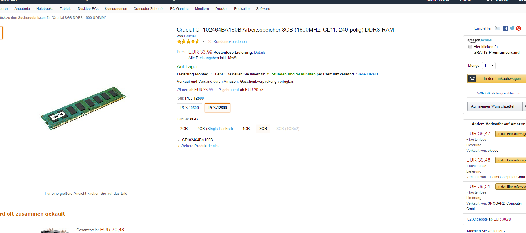

So den habe ich jetzt gefunden, ist der richtig?
Passt danke aber ihr habt immer noch nicht gesagt das ich ihn einfach nur rein stecken soll und das wars?
Einfach reinstecken.
Im schlimmsten Fall laufen beide Riegel so schnell wie der langsamste von den beiden.
Ja, einfach nur in den Slot stecken.
Im UEFI/ BIOS brauchst du nichts ein- oder umstellen. Beide Riegel kommen vom gleichen Hersteller und haben die gleichen Spezifikationen. Den Rest erledigen Motherboard und UEFI/ BIOS von allein.
Das schlimmst was passieren könnte, das wäre das neu gekaufte Riegel defekt ist. So etwas kommt bei Massenprodukten schon mal vor.
